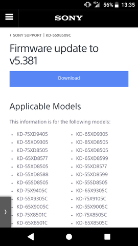

Úgy néz ki fent van a Nougat frissítés, legalábbis W755C-hez: [link]

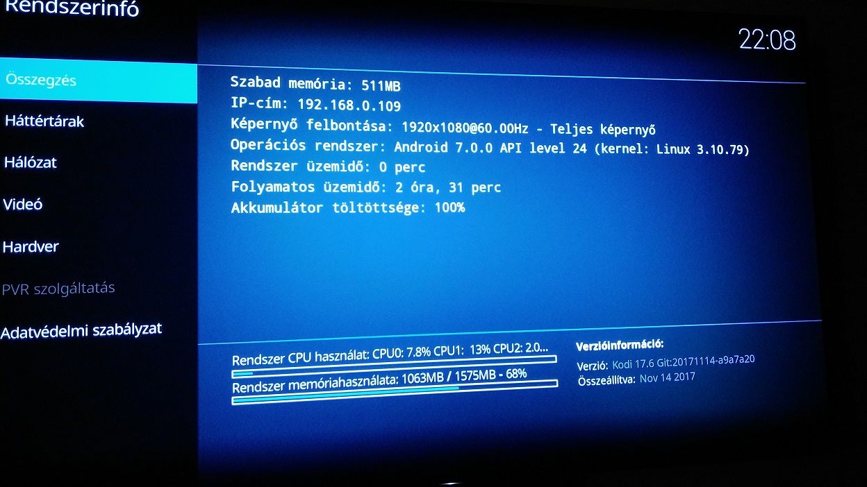

vlevi

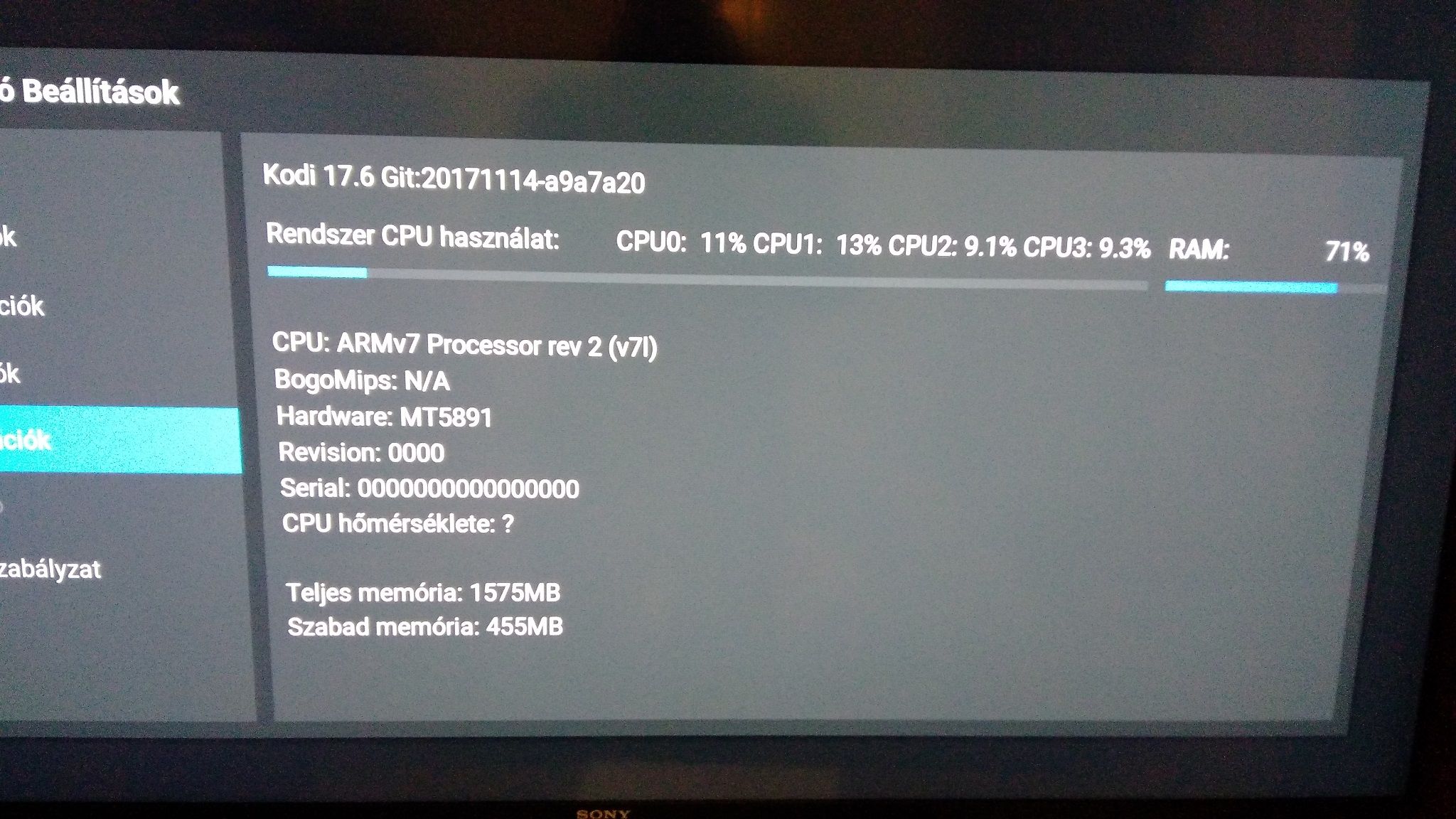

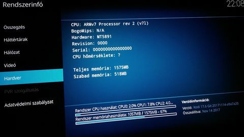

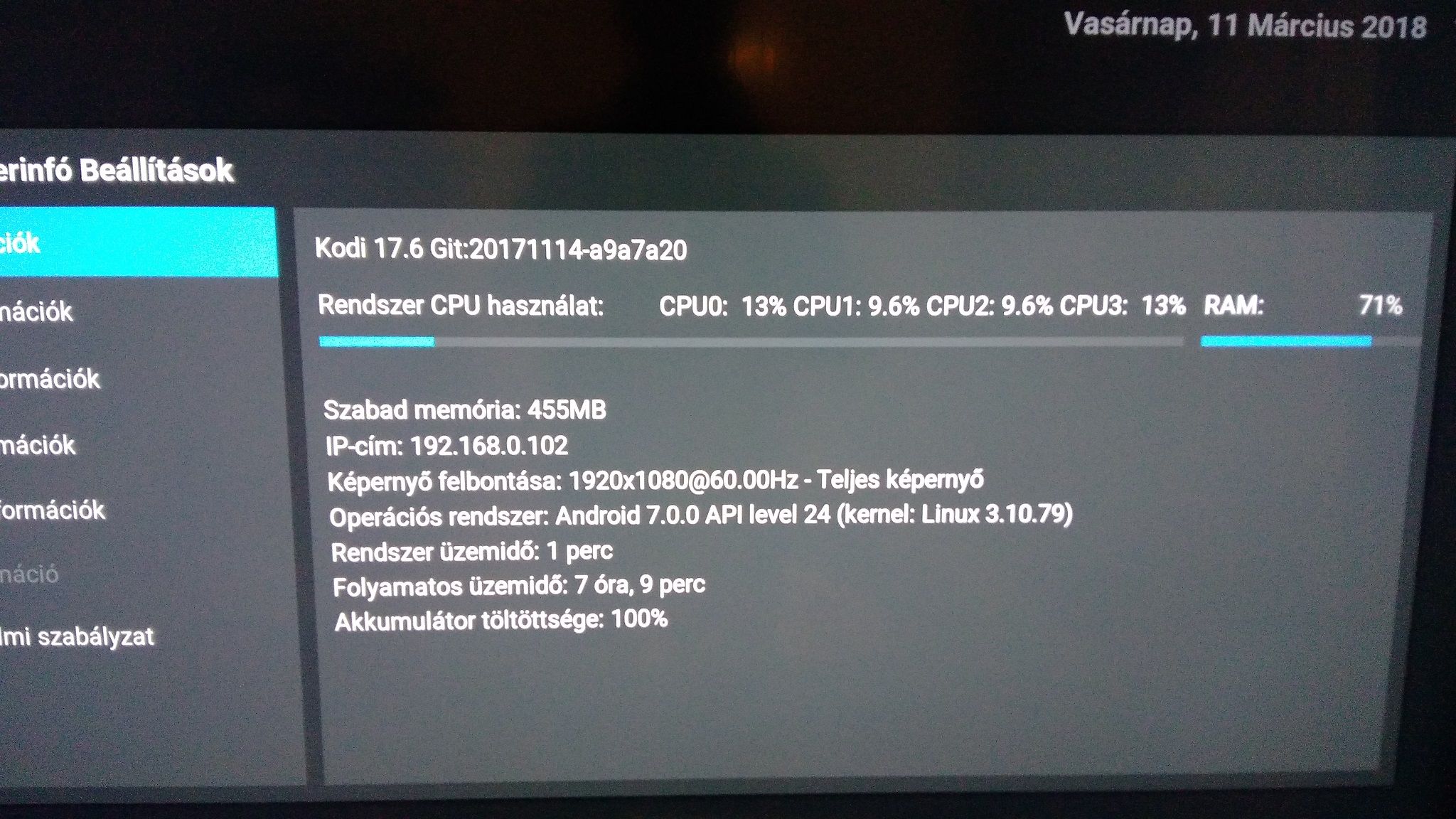

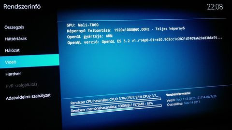

55XE8505 TV-n, Android 7, Kodi 17.6
Mediatek proci, 4 mag, és már alapból a Kodi felületén is mind a 4 mag tizenvalahány%-ban ki van használva.
4K-s HDR LG Demo diavetítéssé változik, míg a beépített lejátszóval folyamatos.
Hálózatról meg sem próbáltam, USB3-as külső vinyóról ilyen.Kodi videó, diavetítés : [link]
Gyári lejátszó, folyamatos, tökéletes kép [link]Az elején, a petróleumlámpás jelenet, a kodival másodpercekre leáll, nem lobog a láng.

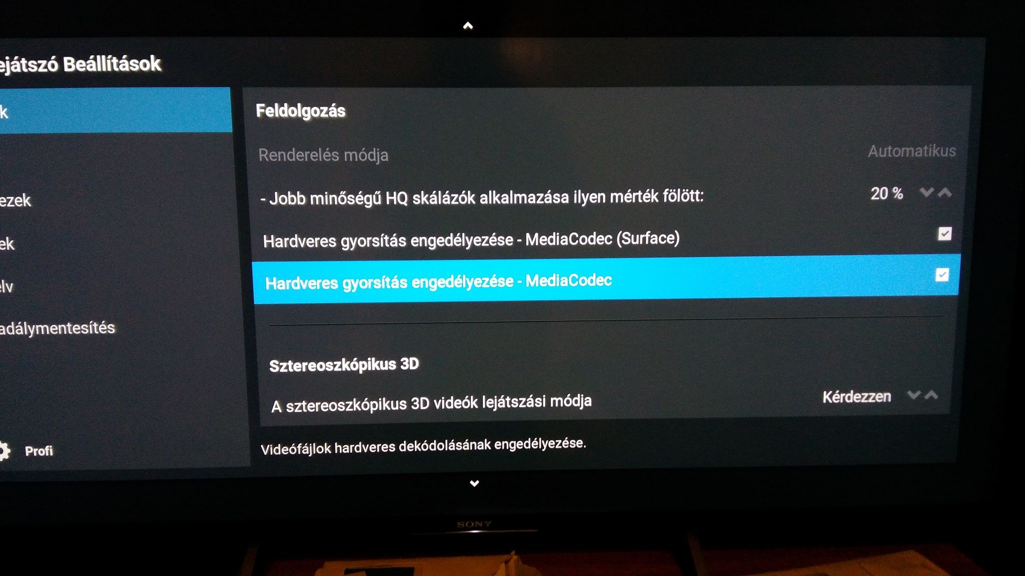

Joshi
Kodi 17.6 Krypton

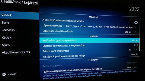

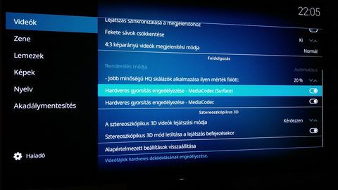

Nekem A1 van és az összehasonlításnál nincs infó hogy az XE85-ben milyen gpu és cpu van, de a Kodi alatt meg tudod nézni. A 4K HDR átvitelhez 5Ghz-es AC wifi kell. Ettől függetlenül USB-ről működnie kellene az akadásmentes lejátszásnak.
A KODI-ban a Hardveres gyorsítás legyen bekapcsolva. Még esetleg azt próbáld meg, hogy lejátszás közben pillanat megállást csinálsz, esetleg belepörgetsz a filmbe majd vissza az elejére. Ha szaggat az valószínű puffer probléma okozza. Természetesen USB-ről lejátszásra gondolok, ott nem lehetne gond KODI alól sem.
