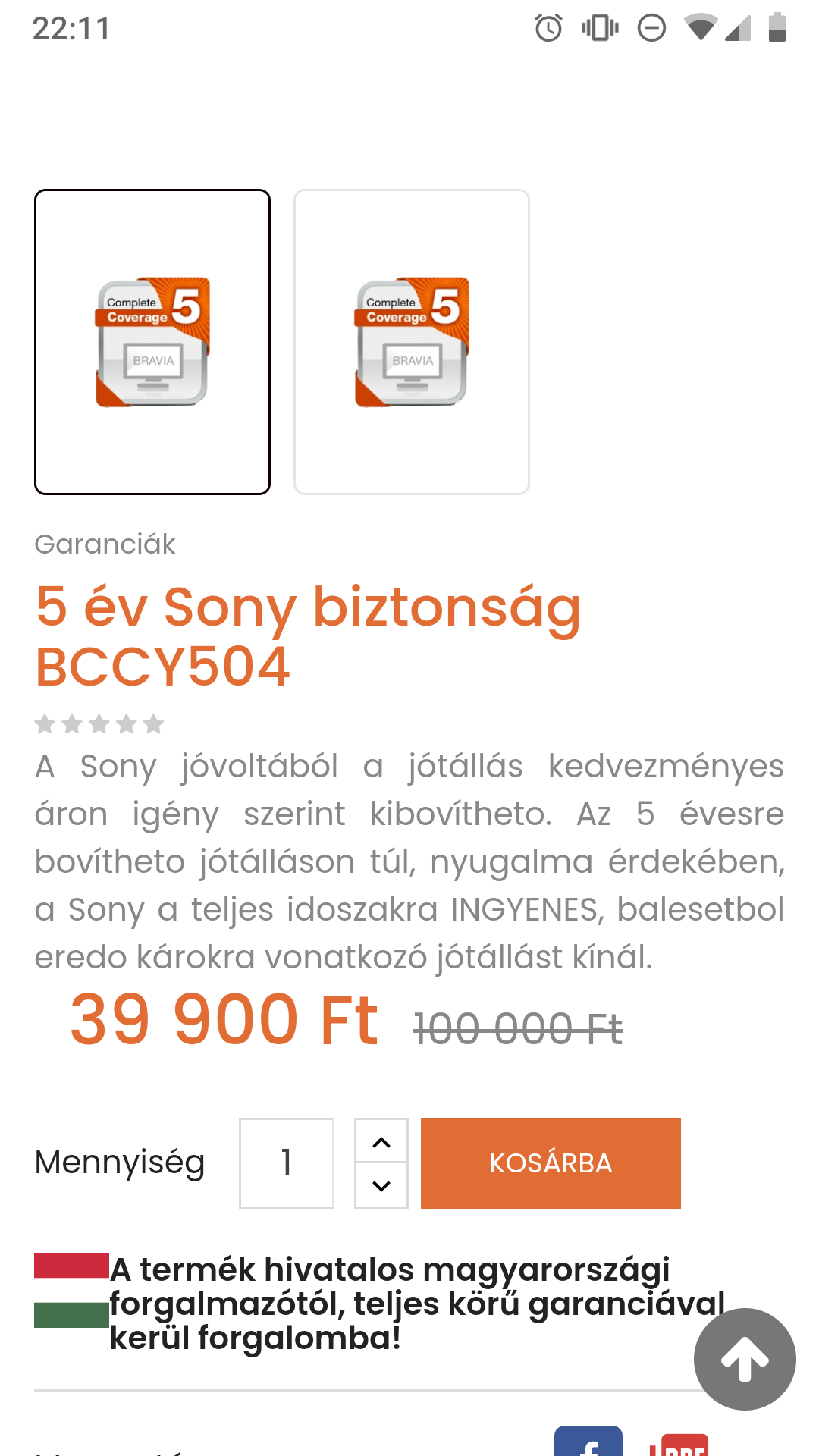

Nekem nem a bolton keresztüli biztosítás van hanem a Sony sajátja, amit márkaboltban lehet venni (BCCY504 néven fut), a MM pedig azt értékesíti amiről a hozzászólásod szól, ha nem tévedek egész más a kettő. Az enyém regisztrálva is lett a Sony rendszerében. De mindegy is, nem akarok ezzel játszani, egyelőre bízom a holnapban, hogy megoldás születik.

Köszi! Annyiban bonyolult a dolog, hogy a két év alap garancia már lejárt márciusban, de szerencsére vettem rá Sony garanciát kibővített baleseti fedezettel a Sonyszalonból, így 5 év van rá. Egyébként pont ma hívott a szerviz, hogy ők nem látják a felhősödést, de, ha van is az normális. Ne már basszus... Egy az, hogy kizárt, hogy ne lássák, de hogy ilyen szintű felhősödés normális legyen azt kétlem, agyrém. Holnap bemegyek és megmutatom nekik a hibát. Ha nem akarják javítani/cserélni, akkor mik lehetnek a lehetőségeim? Ez a baleseti fedezet mit jelent a gyakorlatban? Asszony lelocsolja véletlen a virágok öntözése közben, akkor cserélik? Nem találtam róla pontos leírást, hogy miféle balesetre vonatkozik és mire lehet számítani, ha beüt a szar. Van-e avultatás, stb.

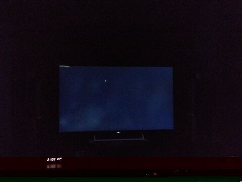

Bevittem tegnap a tv-t a felhősödés miatt a márkaszervizbe, ezt kérte az ügyfélszolgálat. Másfél hét kb mire kapok választ mi legyen vele.
Azt tudjátok, ha esetleg csereutalványt kapok azt hogyan kell elképzelni? Gondolom a levásárolható összeg annyi lesz, amennyiért vettem az XE8505-öt, de csak ott költhetem el, ahol vettem eredetileg a tv-t (MM)? Azért remélem sikerül megoldaniuk, mert ahogy néztem az idei modellek közül nem igazán van épkézláb készülék normális áron (valódi 10bit, va panel, 120hz)

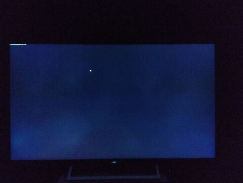

Ezzel kezdenek szerintetek garanciában valamit? 55XE8505, de vettem rá plusz Sony gyári garanciát (és talán biztosítást), így 2023ig garis.
Sztem nagyon gáz már az ilyen szintű felhősödés. Mostanában nézünk egy elég sötét sorozatot és már a közben is feltűnik. Érdemes lenne vernem az asztalt vagy ilyennel elhajtanak úgy is? -
