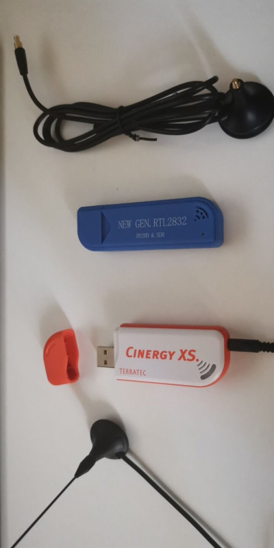

véletlenül kettőt rendeltem ebből a kínai RTL2832U + FC0013 csodából, ha valaki szeretné, akkor ingyen vagy táblacsokiért értejöhet a másodikért.
TV adást fogni túl gizda, csak az M1-et sikerült vele, én Flightradar24 contributornak vettem, arra tökéletes.Postával nem szenvedek, személyesen Bp. XV ker / pólus, írj pü-t ha érdekel

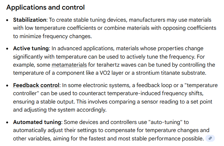

Nem tudom ti hol olvastátok ezt a hőmérséklet és frekvencia összefüggését, de én nem találtam róla semmit, és nem is hallottam ilyenről. Sokkal inkább kézenfekvőbb, hogy valami hajszálrepedés van valamelyik alkatrészben, ami a hőtágulás hatására, megszűnik.
azbest
nem esküdnék rá, de mintha régebben olvastam volna, hogy bizonyos hőfokra felfűtheti magát a tuner, hogy pontosan tudja a frekvenciákat kezelni. Ha hidegebb vagy melegebb, akkor elhangolódik, mert arra a hőfokra van kalibrálva. Lehet valami hibás, akár a tuner chipben, akár forrasztásában és nem tudja megát felfűteni.
