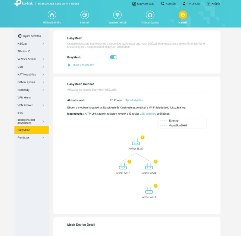

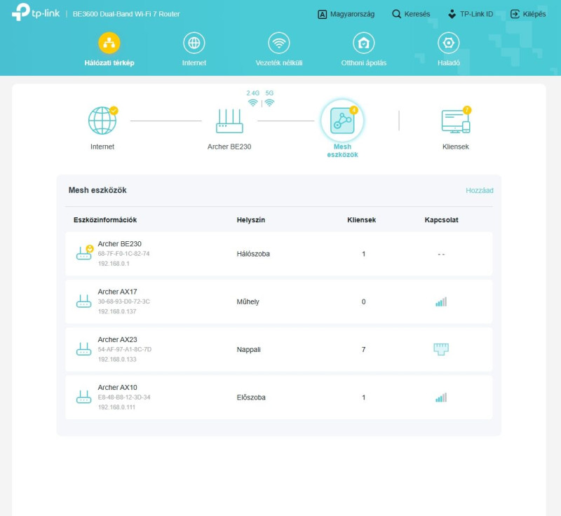

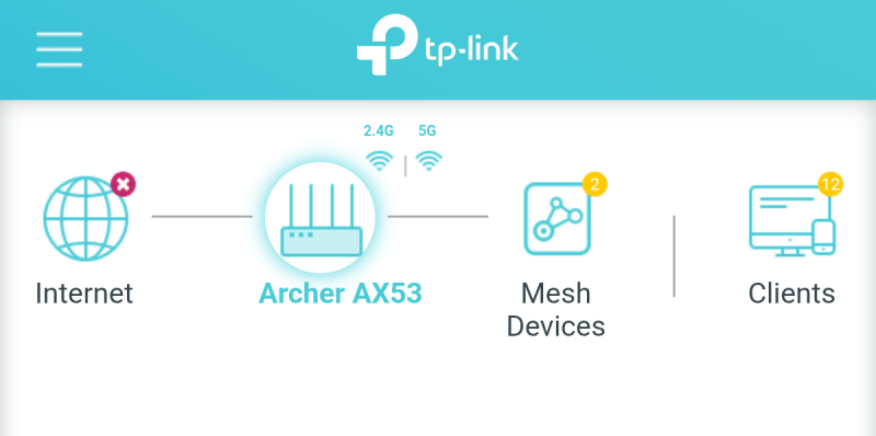

Jól látszik, hogy a mesh most már vezetékesen is megvalósul egymás között, tervezem a maradékot is összekötni. 180m2 családi ház, 2 szintes, brutál betonvas födém, 50cm vastag kőfal az alsó szinten...alul a telefon nem is nagyon megy. Azért kellett ez... -
ozark
Végülis most akkor valami ilyen lett....de tényleg brutál jó stabil!

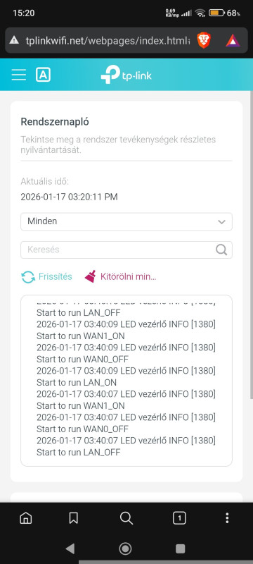

Igen, a szuloi felugyelet meg van...csak az elozo routeremen ezt siman hoztam... Most ezt elerhetetlenne tettek/fizetosse?
De akkor meg a "tracker" kommunikaciokkal lesz tele a log.
Nemar, hogy 2025ben erre nincs mód...
FWt ezert biztosan nem cserelek.
Megoldas azert erdekelne. Koszonom a valaszt! -

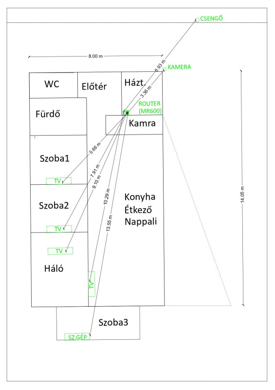

szekera
Segítséget kérnék az alábbi problémára:
AX55 routert használunk a házban (érdemi beállítások nélkül), telefonok, laptop és robotporszívó jól működik.
A képen látható kert formátumban WIFIMan app segítségével mértem a jelzett jelerősségeket.
A nemrégiben vásárolt robotfűnyíró sajnos nem mindig érzékeli a Wifi jelét, ehhez keresek megfelelő megoldást
1) meglévő router "profibb" beállításokkal
2) jelerősítés RE315 v. RE700X segítségével
3) ???
A meglévő routert csak vezeték nélkül tudom összekapcsolni az új eszközzel, a házon belül 2 további helyen tudnám 220V-ra is kapcsolni az új eszközt.Előre is köszönöm a segítségeteket!
