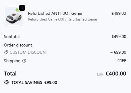

ANTHBOT RTK-kábelhosszabbító 39EUR helyett van valami olcsóbb alternatíva?
Megérkeztek a refurbished cuccok? mindenkinek kívülről újnak tűnő robot jött? -

Ez vajon szándékos?
Remélem előtte azért validáltad, hogy nem haluzik-e.
