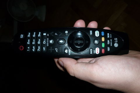

#40632
"Az LG esetében ég és föld a hagyományos kapcsoló és a Magic Remote. Hasonlót keresek Sonyhoz."
Azt helyettesíti egy Air Mouse, pont úgy megy a kurzor ahogy hadonászol vele. A linkelt MX3 ráadásul még háttér világításos billel van. Nyilván vannak minőségibb és ezzel együtt drágább modellek is. -
Értem, köszönöm. WebOS-es készülékeknél akkor marad a hagyományos nyomogatás?
Igazából én nem kifejezetten netezni akarok rajta, hanem a tévé/távkapcsoló funkciókhoz keresek könnyítést. Az LG esetében ég és föld a hagyományos kapcsoló és a Magic Remote. Hasonlót keresek Sonyhoz.
