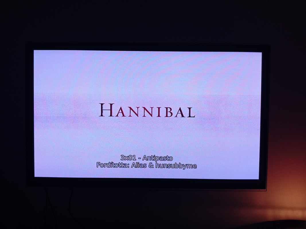

FerNandor
A képen a vörös elszíneződést a Hanibal körül teljes szélességben mi okozza?
Nem mindig jön elő, nem tudom, mitől függ. -
