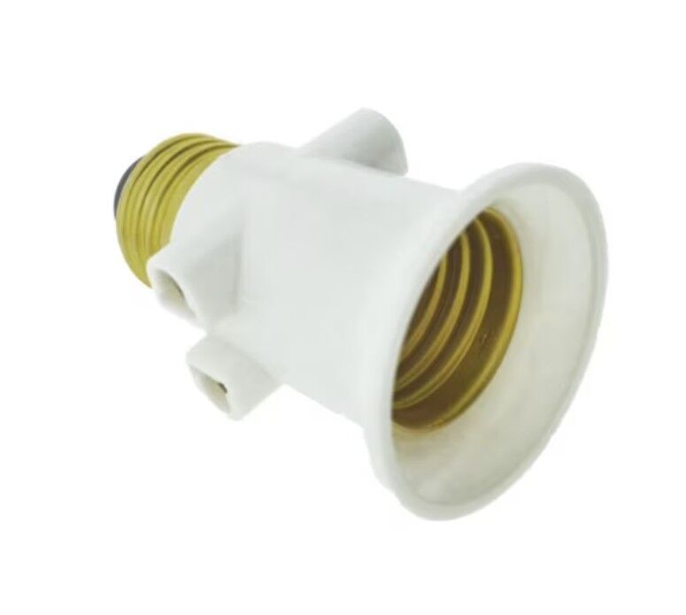

Fordítsd meg.
Ha alulról nézve bontható, azaz csavarozva van (a régebbiek jellemzően), akkor érdemes lehet.
A letört kapcsoló is pótolható,, sőt, ha kell, hosszabb kábelt is szerelhetsz bele.Nyilván a többség azt mondja/írja majd, hogy: dobd ki és vegyél újat.
De ha netán (roncsolásmentesen) bontható, akkor olyat csinálhatsz belőle, amilyen kell: akkora kábelhossz, és a kapcsolót is kiiktathatod, ha nincs rá szükséged.A manapság újonnan kaphatóak pár méter kábellel szereltek, nem bonthatóak.
