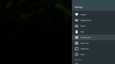

Na csináltam gyári visszaállítást, de sikerült megszívatnom magam, mert a csatornalistáról nem csináltam mentést.
Cserébe tényleg gyorsabb lett a TV, de sajnos azt tapasztalom, hogy nem tudják az alkalmazások bekapcsolni a TV-t (Video & TV SideView, Spotify, YouTube). A képernyő tükrözés sem megy.
Tudnátok segíteni?

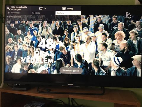

Ez a PiP nem az amire te gondolsz, 2 bemenetet (pontosabban tévé mellett valami mást) eddig is nézhettél egyszerre. Ez az új Androidos PiP amikor egy futó app egy kis képben nézhető tovább miközben mást csinálsz. Normál droidra azt hiszem Oreo-n érkezik majd.

Akkor ott másképp működik, nálam nem is PIP a neve hanem Ikerkép, ezt bármilyen bemenetről (TV-ről nem) tudom indítani és egyik ablakban megy a TV a másikban a bemenet, ablakok mérete változtatható és az aktív ablak is, hogy melyk hangját halljam. A Home gomb megnyomásakor nálam nem kis ablakban megy az adás vagy az aktív bemenet hanem a háttérben ahogy pl. a Guide esetében.

A múltkor kérdeztem, hogyan működik a PIP.
Hát, itt leírták. Annyit tud hogy kis ablakban megy a műsör, miközben én a főmenüben mászkálhatok.
"Picture-in-Picture: Don’t miss anything!
Note, that you can only play one TV or HDMI video source at a time while browsing your TV menus."Köszönjük...

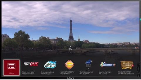

Elég sokminden mintha javult volna, tetszik, hogy a Kép beállításai rendszerszíntű, legalábbis nem a fekete átlátszó menüben kapott helyett ami a "TV"-re vonatkozik hanem a szürkés rendszerszíntű beállításoknál állítható, reméhetőleg így megoldódik a régi probléma, miszerint elfelejti a képi beállításokat, igaz, az javítható ha bekapcsoljuk az IP-vezérlést, de hátha nem kell, majd kiderül.
A reakció mindenképp gyorsabb lett, Guide, Discover gyorsabb, szerintem minde gyorsult, de inkább nem írom le, mert aztán jön valaki aki frissített és neki lassú. Szóval én elégedett vagyok, semmilyen hátránya nincs a frissítésnek, egyelőre. -

Pedig nem ártana, főverzió váltás volt, én csinálok gyári visszaállítást, újra beállítom, 20 perc. Amúgy visszakerült a kezdeti lépések, tehát újra lehet hangoltatni a csatornákat és reset nélkül sem tűnt lassúnak, de nem használtam, majd este, meg holnap fogom használni.

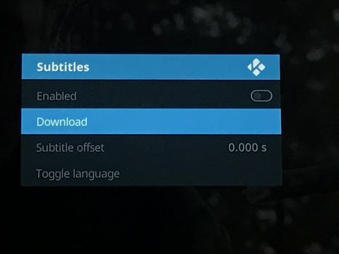

- DLNA, mkv-ba ágyazott felirat - gyári OK - Kodi OK
- DLNA, külső srt - gyári nem megy - Kodi nem megyViszont Kodival vígan megy a hálózati megosztáson keresztül a lejátszás vagy DLNA esetén máshonnan (pl hálózatról) betallózott felirat.

pedig hidd el feltettem a kodi appot, kikerestem a nast indítottam, majd kikerestem a felirat menüt és belépve tök szürke minden, csak a back gomb működik.
Van egy tv boxom azon is kodi van tehát ismerem és azon működik is, csak az is a másik tv-n van
Jah és azért a konkurencia összes TV-jének beépített lejátszója tudja kezelni, ezen a szinte ez teljesen elvárt lenne minden egyéb segédprogram nélkül...

Nem értem, hogy hogy nem tudod betallózni a KODI-val a feliratot. Ez nem tévé / támogatás függő, a KODI tudja kezelni a külső srt-t.
Második kép, browse for subtitle....
