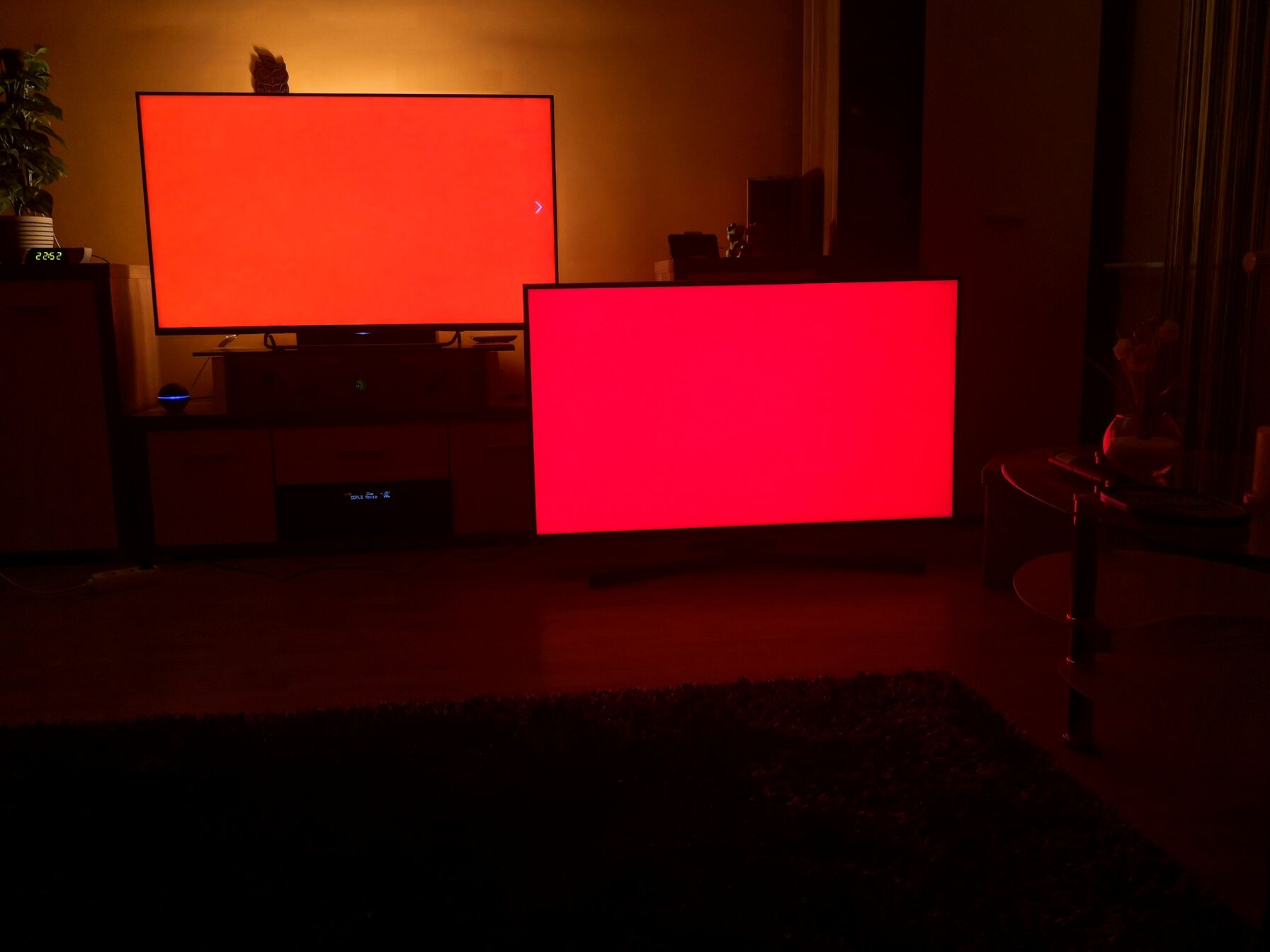

LCD, ez a technológia ilyen. [link]

Nekem nem ez a típus van, de az enyém is hasonló teljes sötétségben lefényképezve.
TV mögé kell tenni egy kb. 800 lm-es (kb. 6W-os LED) fényforrást, és, ha a TV jól van beállítva, akkor nem fogsz semmit észrevenni belőle. -

Annak, hogy az LCD kijelző vékony és könnyű legyen, ez az eredménye. Minden réteg vékony, így nincs megfelelő tartása, hol közelebb, hol távolabb vannak egymástól a rétegek, aminek ez az eredménye.
Mindegy, milyen márka, amíg nincsenek ezek a vékony rétegek egy stabil keretre „feszítve” a panelban a rétegek, addig ilyen foltos marad az LCD kijelző.
Nappal, illetve valamennyi fénynél nem látható, így a gyártók nem törik magukat a 100%-os homogenitás felé. -

Ne sötétben nézd! LCD panel, méghozzá IPS.
Amúgy nem tudom mennyire látszik, de a telefon többet lát, mint a szemünk. (telefonon is múlik, mennyire nyúl bele a képekbe)
Az enyém a telefonnal lámpafénynél ilyen foltos, a valóságban meg semennyire sem látszik (kivéve a teljes sötétséget, természetesen).
De ha úgy gondolod, egy szervízt megpróbálhatsz, ha már van garancia. -

Tudom, hogy ugyan arról a TV-ről beszélsz, de itt a két különböző TV, két különböző panel (de mindkettő VA), de mindkét gyártó máshogy értelmezi az alap piros színt ugyanolyan (vagyis nagyon hasonló) beállítások mellett. Be tudtam ugyan olyanra állítani a pirosat, eljátszottam vele kb. 1 órát, de akkor a többi (zöld, kék) mászott el. Így inkább visszaraktam alapra, nem szórakoztam vele. Nem egymás mellett van a két készülék (több kilométerrel odébb), piros-kék-zöld van, hogy más árnyalatú, nem érdekel senkit. Nem fotószerkesztésre van használva. A képe szép, színes, hogy nem színhelyes (lehet, hogy a Sony nem az, sőt biztos), kit érdekel.
A részletes beállításokban van a lényeg! És azért nem lehet átállítani, mert akkor Egyéni/Normál mód lenne.
A Normál/Egyéni módban a részletes beállításokkal kell játszanod. Egy kicsit mindent (vagy csak amit kell) feljebb állítasz és akkor élénk lesz minden. Ez olyan, mint hangoknál az equalizer. Ha mindent feltolsz, hangosabb lesz, ha csak bizonyos részeket, akkor azokat kiemeled. Itt is ugyan úgy működik, csak itt látod.
(#45460) Quqesz , egymás mellett igen, de külön nézve nem mondja meg senki, hogy ez most milyen piros (max., aki ezzel foglalkozik). És mindkét készülék színhőmérséklete is egyforma volt (a fehérek kb. egyszínűek voltak, minimális volt az eltérés).
A kék (és zöld) nincs lefényképezve, de azok is más színűek voltak. -
Buckey
Mondtam én, hogy ha jól (jobban) van beállítva, akkor már nem is látszik (annyira). Ilyen az LCD technológia, ezt el kell fogadni.
Én játszottam a színekkel, próbáltam is valósághűt beállítani (nappali fénykép pl. színes pólóról), de 100% nem lett. Kalibráltatni kellene, de egy frissítés és nagy az esély, hogy lehetne kezdeni előröl.
Ráadásul minden panel más, mindegyiken másmilyen a szín. Egymás mellett látszik, de ha nincsenek egy helységben, netán egy épületben, akkor meg mindegy.
Sony (fent) -Samsung (lent) , és mindkét TV egyformára van beállítva (viszont nem kalibrált!)
