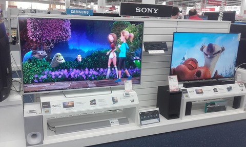

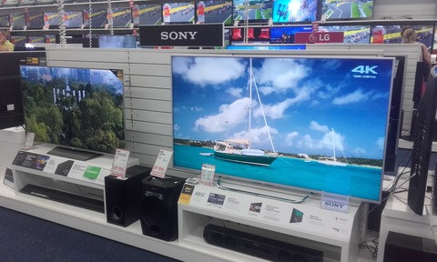

antistati
Már egy ideje járogatok TV-ket nézni, továbbra is a Sony nálam a favorit, de nem is a márka hanem méret az érdekes 55" nekem már most is előrelépés a jelenlegi 42" képest, de egy 65" mellett az 55" is eltörpül:-)
Amikor ezeket látom egymás mellett 65" akarok venni:-)
