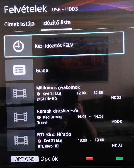

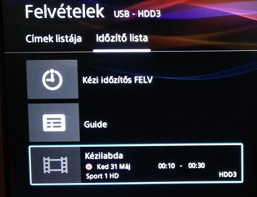

Joshi
Na próbálgattam és bizony a Guide-ról nekem se vett fel semmit, vagy kell még valami beállítás ami szükséges csak nekem halvány lila fingom sincs hogy mi az.
Viszont a kézi időzítős felvétel beállítása sikeresnek bizonyult, az alábbi képen láthatod hogy hol kell beállítani. Ami még fontos lehet, hogy csak az USB 1 és 2 foglalat alkalmas a felvételre, de ezt írja is a Manual. -

Próbáld ki egy pendriveval a felvételt hátha a HDD nem tetszik a TV-nek.
Az alapbeállításainknak rendben kell lennie valamennyire, mert az ezért az esetek egy részében felveszi a műsort. Amit még nem próbáltam, hogy átdugom a a vinyót az 1-es portba, úgy tudtam csak a 2-es alkalmas a felvételre. ("For USB 2 (HDD REC), you can also record a digital broadcast onto an external USB HDD
