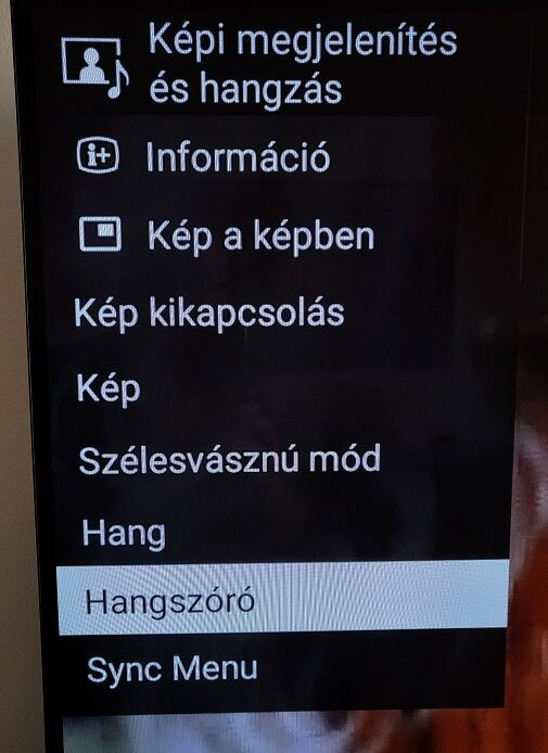

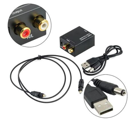

Pár nappal ezelőtt "szenvedtem" a tv hangjának az analóg erősítőre történő továbbításával. Az elsőre vásárolt konvertert lecseréltem egy ilyenre...
https://pepita.hu/konverterek-c2767/toslink-digitalis-audio-konverter-p2305191?gclid=EAIaIQobChMI8uOEnYWu_QIVCtZ3Ch1DJAVOEAQYASABEgKNwfD_BwE
kicsit állítgattam a menüben és működik...nem egy hifi, de nekem megfelel
Menüből tudom állítani hogy tv hangszóró vagy külső hangfalak...ééés távirányítóról is tudom a hangerőt változtatni! Az erősítőnél beállítok egy értéket és a tv távirányítóján tudom a továbbiakban fel vagy le állítani (tv hangszóró közben nem szól). Szóval működik, ahogy szerettem volna

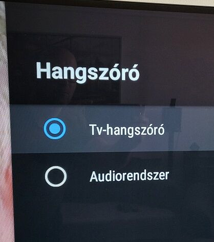

Tylla66
#68065
Ez a funkció semmi mást nem tud, minthogy ha az Audiorendszerre állítod, akkor a tévé hangszórója elnémul. Ennyi. Az optikain mindig van hang, tehát ha csak a tévé hangszóróját akarod hallani, akkor az erősítőt ki kell kapcsolni, vagy lenémítani. Remélem érted.
Egyébként ez érvényes minden hangkimenetre a tévén, tehát ez ugyan így működik HDMI ARC-nál is.

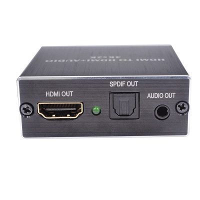

Akkor rossz kütyüt rendeltem
...azt esetleg meg tudod erősíteni, vagy cáfolni, ha cserélem Joshi javaslata alapján az optikai kábeles variációra (barátibb ára van, mint a HDMI ARC leválasztónak), akkor nem állandó hangfal csatlakozást kapok (váltható a tv hangszóró/hangrandszer?) (A tv-n van AUDIO OUT optikai csati) :-)
https://www.emag.hu/toslink-digitalis-audio-konverter-700001496/pd/D3D9MLMBM/?ref=sponsored_products_search_1_8&recid=rec_64_54c81e011decf58c441dd49bf89e86fd50726ad03b4264ab243326c6e7e2a639_1676994837&aid=1f1fb539-9bca-11ed-b6e4-0611506587cc&oid=105580976&scenario_ID=64 -

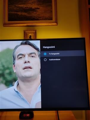

Köszönöm a válaszodat! Korábban írtam, hogy az első kettő csatlakoztatásnál megjelent a képernyőn egy beállítási ablak a HDMI (ARC) felületnek, ahol a csatlakoztatni kívánt eszközt lehetett választani, de mostanra már nem jön fel...
Igen, azok a beállítások lennének fontosak, amelyekről írtál -

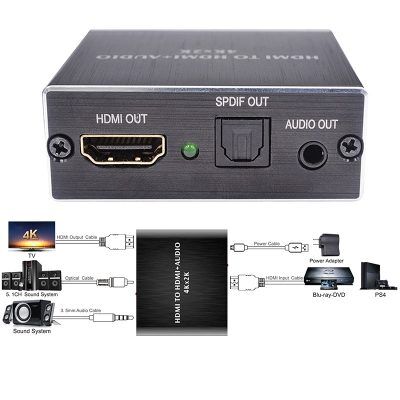

Egyszerűen az adapter amit vettél nem alkalmas HDMI-ARC csatlakozásra.
Ha egy HDMI-ARC képes adaptert veszel, akkor csatlakoztatás után meg fog jelenni a tv menüjében, és kiválasztható lesz az a kimenet.
Egyébként szerintem az ARC jobb, mint az optikai, mert ha támogatja az adapter, akkor a kimeneti hangerő a tv távirányítóval szabályozható, illetve a tv-n tudod választani, hogy hol szóljon a hang, a tv-n vagy az erősítőn. -

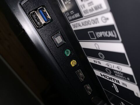

Minden eszközön fel van tüntetve az ARC képes be/ki menet. Csak azon a porton működik ahol rá van írva. Na most az általad vásárolt átalakító eleve HDMI 1.3, nem tudom volt-e akkor már ARC, de azt hiszem az ARC amúgy is Etherneten keresztül megy (ha jól tudom). Vagyis a HDMI-n belül van egy Ethernet rész. Valami ilyesmi.
A tévé menüjében is nézz körül, hátha ki lett kapcsolva.

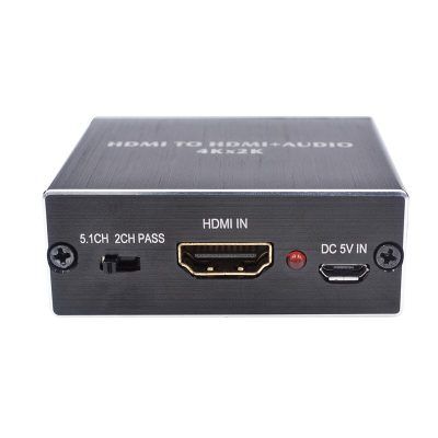

Az erősítőn nincs optikai csati. Azt megfigyeltem, ha csatlakoztatom az egész kábelrendszert a konverterrel az ARC-hez, akkor hallani lehet egy pici csatlakozási hangot a hangszórókon. Tehát van átvitel a tv-erősítő-hangfal soron, de nem a hang. Lehet rosszul tudom, de az ARC csati tud hangot visszaküldeni egy másik eszközre. A konverternek miért kell tudnia az ARC-t, ahogy írod?
Köszönöm a felajánlást de az erősítő egy Pio A7, ala 1982 :-)
Azt elfelejtettem írni, hogy az első pár csatlakoztatásnál feldobott a képernyő egy ablakot, hogy hangrendszert akarok csatlakoztatni, de mostanra már az sincs...:-(

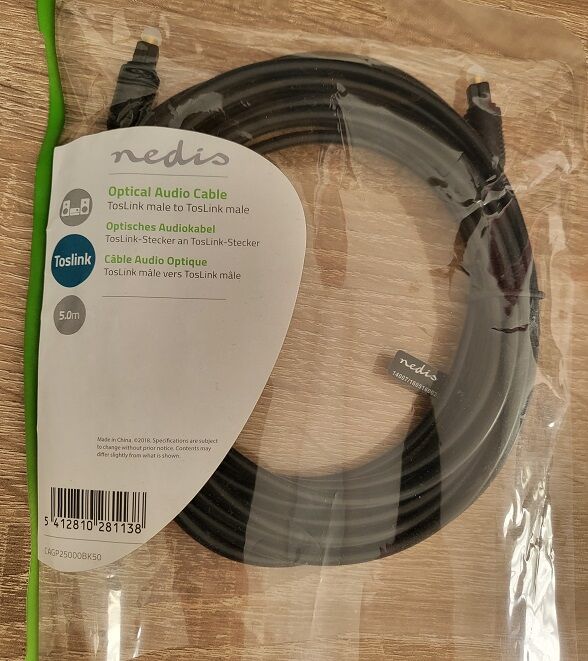

Szerintem az az átalakító nem tud ARC-ot. Inkább olyan átalakítót vegyél amin optikai bemenet van és egy optikai kábellel kösd össze a tévét az átalakítóval. De ha az erősítődön van optikai bemenet, akkor csak venned kell egy minőségibb optikai kábelt és készen is vagy.
Milyen erősítőd van? Ha van rajta optikai bemenet, akkor van nekem egy jó minőségű 5m-es optikai kábelem. Gombokért odaadom.

Kérném a segítségeteket a következőben...a tv egy SONY XH80. Ennek a hangját szeretném átirányítani egy analóg erősítőre, hogy annak segítségével a szobai hangfalakon halljam a hangot. A HDMI kábelt csatlakoztattam a HDMI (ARC) csatira, majd tovább egy konverterbe (https://www.emag.hu/hdmi-av-rca-adapter-full-hd-1080p-video-jel-konverter-kabel-mini-hdmi2av-dstore-va-a-002/pd/DRD9HWBBM/) aztán az RCA kábelt az erősítő egyik bemenetére. Gondoltam lesz hang, de semmi :-(. Próbáltam a menüben beállítani a hangkimenetnél, de nem működik a dolog. Próbáltam a HDMI kábelt megfordítani, majd cserélni, de úgy sincs hang. Mi lehet a probléma?
...kezdem azt hinni, hogy rossz a konverter?
