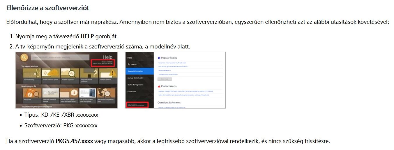

Joshi
Ellenőrizd le, hogy valóban a legújabb firmware van a tévéden. Itt leírják, hogy hogy kell ezt leellenőrizni, illetve hogy kell telepíteni a firmware-t. Egyébként nekem A1 tévém van és nekem is ugyan ez a v6.7220-as firmware van a tévémen, de nekem megszűnt ez a probléma. Amúgy nekem is volt ez korábban.

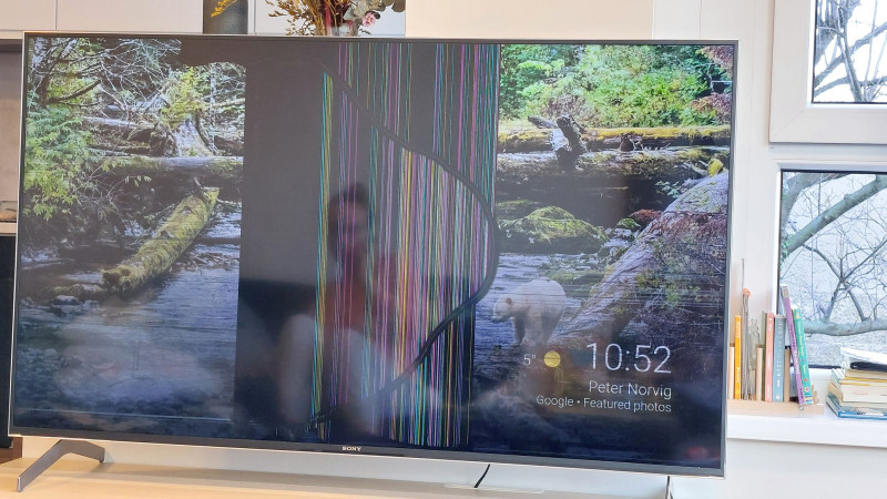

balpeter04 #69240 üzenetére
A márkaszervizben azért nem tudják megjavítani, mert nincsen hozzá alkatrészük. Mivel a SONY évekkel ezelőtt bezárta az európai szervizközpontját, ezért maximum Japánból lehetne alkatrészt rendelni.
Az pedig jellemzően nem éri meg a hazai SONY márkaképviseletnek.
Ezért van az, hogy már előző évi szériába tartozó televíziók esetében is csereutalványt állítanak ki, de nem ritkán az aktuális évi készülékek esetében is ugyanígy járnak el.
Ha van megfelelő lakásbiztosításod, akkor az még segíthet. Egyik kollégámnak pár éve a villámcsapás által meghibásodott televízió készülékekre fizettek. Nyilván nem a vételárnak megfelelő összeget; volt avultatás, de az a pénz így is segítség volt, amikor új készüléket kellett vásárolnia.
Nyilván attól függ minden, hogy milyen a biztosítási konstrukció.
Ami pedig a hibás tévédet illeti... Esetleg megkérdezhetsz pár javítással foglalkozó szakembert, hogy mennyiért tud új/bontott kijelzőt szerelni bele (feltételezve, hogy az alaplapon, az elektronikus részeken semmi nem sérült meg az ütéstől).
Hamar kiderül, hogy ha javítható, akkor mennyit kellene ráköltened.Emellett nyilván azt is meg tudják mondani, hogy a készülék alkatrésznek (pl. a talpak, az inverter board, T-Con panel, LED-sor, stb.), bontva használható-e, kell-e nekik, stb.
Szia,
Sajnos nem éri meg javítani. Kijelző a legdrágább. Alaplap kb 20 ezer Ft ért, a talp kb 10 ezer, de hogy mikor jön még rá a vásárló az jó kérdés.
Biztosításban tudsz gondolkodni, ha olyan csomagban vagy.
Sajnálom a tv-t. Nagyon jó széria volt.
balpeter04
Sziasztok, sajnos költözés áldozata lett a 2021 januárjában vásárolt KD55XH9096BAEP készülékünk kijelzőjének középső szegmense (a képernyő alján látszik a mechanikai sérülés) - kiterjesztett garancia van rá, de a balesetbiztosítási csomagot sajnos nem kötöttük meg anno (lessons learned).
Mik a tapasztalatok a SONY központi szervizével? Meg tudnak ilyesmit javítani? Ha nem gazdaságos a javítás, akkor mennyiért tudom ezt kb. kipörgetni? Mit érdemes ilyenkor még körbejárni? Lakásbiztosítás ingóságokra vonatkozó része jut még eszembe, de hátha tudtok valami okosat mondani.Hangszórók, szoftver, minden tökéletesen működik.

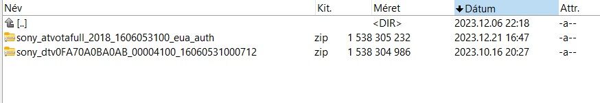

Letöltöttem a firmware-t, de egy dolog gyanús. A sony_atvotafull_2018_1606053100_eua_auth.zip-et ha kicsomagolom, akkor a sony_dtv0FA70A0BA0AB_00004100_16060531000712.zip-et kapok, aminek szerintem már nem zip-nek kellene lennie, hanem .pkg-nak. Nevezd át az utóbbit pkg-re, szerintem úgy már jó lesz.

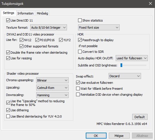

Vhiktor
gordonfreemN #69214 üzenetére
Használj madvrt mpc-hez.
Aztán gpu full, madvr limited, tv limited és minden problémád megoldodik, ha csak filmek a lényeg.Sok esetben a tvn az automatikus hdmi feketeszint hibázik. Használd manuálisan. Gpu full, tv full. Ekkor sem.lesz gond.

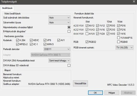

gordonfreemN
3m talán hama kábel, media marktos
Javítanám a leírtakat: úgy látszik már nekem is késő van és benézte valamit. Nem a kurzor megnyomására kezdi el megjeleníteni, se nem az oda vissza HDMI tartomány váltogatásra, hanem kell neki 36s a lejátszásból, mire ugrik egyet a kép és megjeleníti a 17-es oszlopot is. Nem a felvételben van hiba, nyilván áttekertem és ugyanúgy ki kellett várni 36 másodpercet, utána képugrás és megjelenik a fekete.
Ez lehet valami PC-s baromság valóban. -
Joshi
gordonfreemN #69218 üzenetére
Amúgy amit leírtál nem biztos hogy feltétlenül a tévé hibája, ugyanis a HDMI jel oda-vissza játszik. Minden attól függ, hogy mit küld a tévé fele a PC (Windows, vga driver stb). Lehet hogy rosszul értelmezi a tévé a jelet, vagy valami hasonló. Milyen HDMI kábeled van?
gordonfreemN
Nem állítottam át, a képprofil bementhez van rögzítve, beállítottam azt amit ezen a HDMI bemeneten szeretnék és slussz. Nincs ezzel baj.
Nem akarok egy harmadik köztes eszközt még. Ha hangrendszer miatt vagyok részben PC-ről. Van megoldás nyilván TV-ről is hangot lejátszani és akkor mehetne a plex, de még eddig mindenre találtam megoldást.

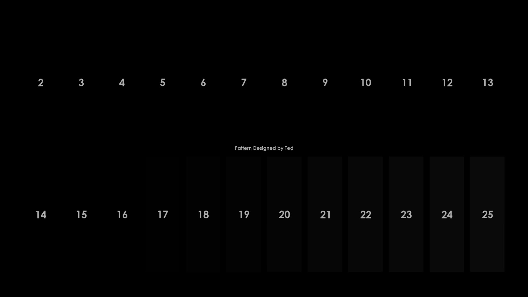

Joshi
gordonfreemN #69216 üzenetére
Ha nem játszol a tévén PC-ről, akkor is figyelni kell az adott HDMI bemenet képfrofiljára, mert ha másra állítod, akkor azok a beállítások lépnek érvénybe. Mondjuk filmezésre én nem szopatnám magam a PC-vel, arra ott vannak a médialejátszók.
Joshi
Nagyon figyelj, hogy a bemenet kép profilja mindig ugyan az legyen. Ha játszol, akkor mindig GAME módban legyen az input lag miatt.
A 16-235 a limited RGB, a 0-255 pedig a Full RGB. Ez a dinamikatartomány. A limited le van vágva. A ki és a bemenetnek ugyan azon kell lennie.

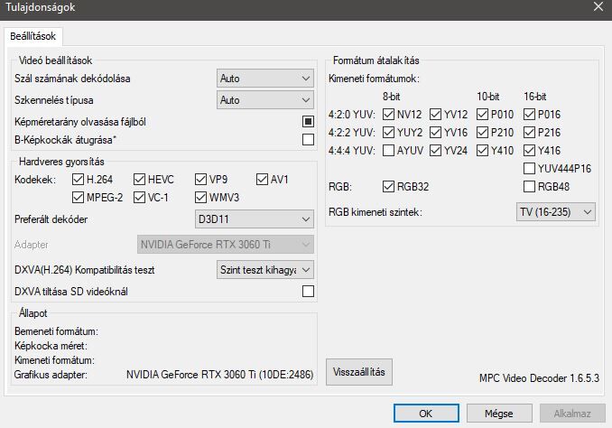

gordonfreemN
Nagyon fura dolgot vettem észre.
Pár hónapja kínlódtam a sötét részletekkel, majd látszólag megoldódott, de VGA csere történt, ellenőriztem a beállításokat és rájöttem, mi zavart össze a régi VGA-val is.
A TV egy Sony65XH9000
PC win10 MPC-BE (1.6.5.3) és madVR (0.6.3.1956 x64), D3D11, a beállítások az 1.hsz szerint. Az MPC 16-235 ez fix. Viszont innentől teljes káosz van a rendszerben.
A Windows ugye lehetne teljes vagy korlátozott, attól függően, hogy a TV jól felismeri-e automatikusan ezen módokat. De ezt most hagyjuk is.
Legyen a windows is korlátozott, így nagy hibát nem vétek. A TV-nél ekkor teljesre váltra a kép szinte szürke, korlátozottan rendben van, látható is a korábban junior19től kapott 01. Brightness Flashing Bars 17-es oszlopa.A lejátszót kikapcsolom, visszaindítom ezt a mintát és a 17-es nem látszódik, pedig semmit nem állítottam el és a TV is maradt ahol volt. A TV-n a HDMI dinamikatartományt átállítom automatikusra, vissza korlátozottra és voala, ismét ott a 17-es oszlop, miközben picit mintha megakadna a kép.
De ez még nem minden, az is elég, ha a TV távirányítóján nyomok egy balra vagy jobbra kurzort az oké mellett, ekkor szintén ez van, ugrik egyet a kép, alig észrevehetően és máris láthatóvá válik a 17-es oszlop.
Nem a szemem adaptációjával van a baj, tök sötét szobában is néztem percekig, amíg nem nyomom meg a TV távját, nem jelenik meg a 17-es oszlop.
Na ez mi lehet? -
Joshi
Sakovi #69210 üzenetére
OTA-n keresztül (automatikus frissítés) a frissítás sajnos általában nem működik, nekem talán ha egyszer jelzett hogy van új frissítés. Én mindig külön szedtem le a firmware-t és pendrive-ról raktam fel. A Sony Support firmware frissítés oldalán le van írva hogy kell megnézni a tévé aktuális firmware verzióját. Mindenképpen csekkold le.

Joshi
Sakovi #69207 üzenetére
Első körben nézd meg hogy a legújabb firmware van-e a tévén. Ha nem, akkor frissítsd, ha a legújabb van fent, akkor én mindenképpen gyári resetet eszközölnék. Tudom, hogy a gyári reset miatt mindent újra be kell állítani a tévén, de ez általában segíteni szokott.
