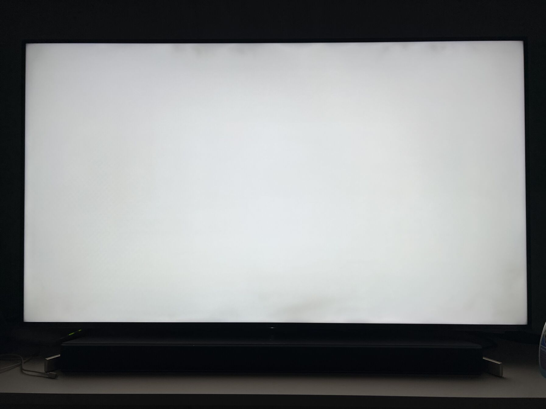

Üdv mindenkinek,
Kis segítséget szeretnék kérni a nálam hozzáértőbbektől.
Egy barátom keresett meg, hogy a 4 éves xf9005 tv-jén körbe foltok jelentek meg. Leginkább fehér/világos képnél látszik. Ez panel öregedés vagy valamilyen fizikai behatás eredménye lehet? Csatolok egy képet is, azon látszik a probléma.
Segítségetek előre is köszönöm.
