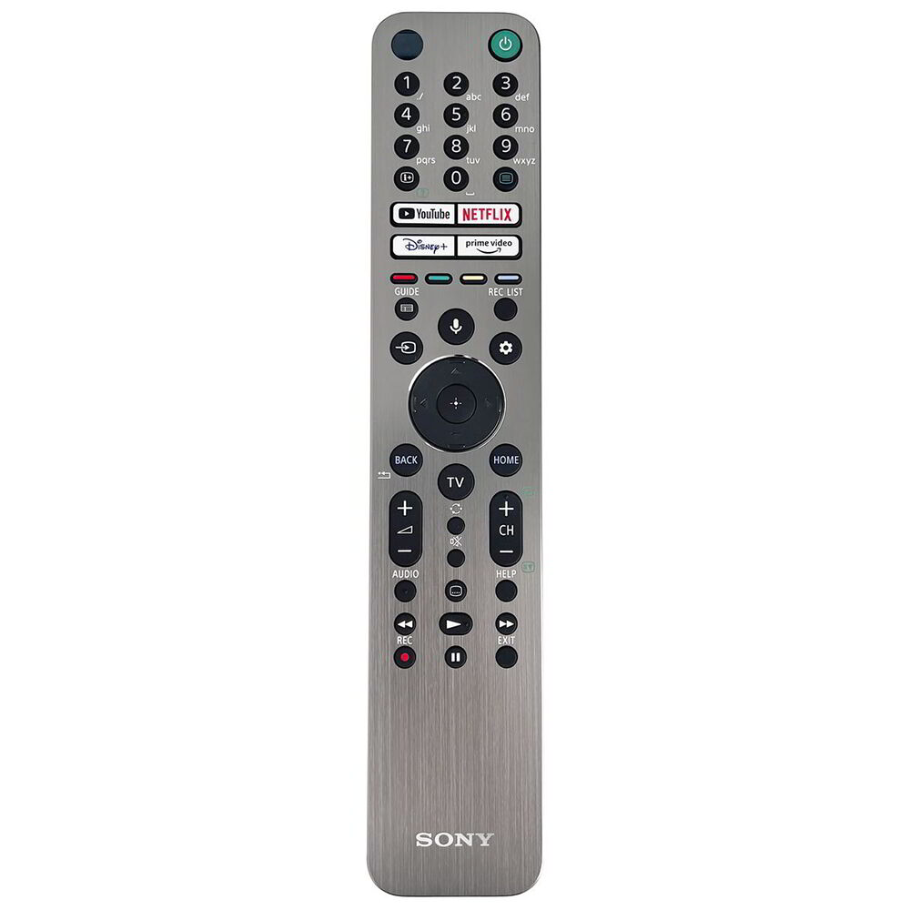

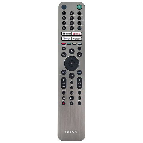

Várjatok, most nézem, hogy nekem a TX611 van (XH95 gyári távirányító volt), innen rendelték korábban a topiktársak:
https://www.emerx.eu/sony-rmf-tx611e-original-remote-control-lighting-buttons/
írjak külön a fém előlapot.
A 621-ről nem írják, lehet hogy sajnos az mégsem fém előlapos, összekevertem a kettőt.

Leslie1966
#67848
jó döntés volt, ez sokkal jobb irányító mint a műanyag.
A világításon túl még a gombokat is jobb érzés megnyomni, egyszerűen minőségibb. Egyetlen hátránya, hogy az elemeket viszonylag hamar megszopikálja, gondolom a világítás miatt.

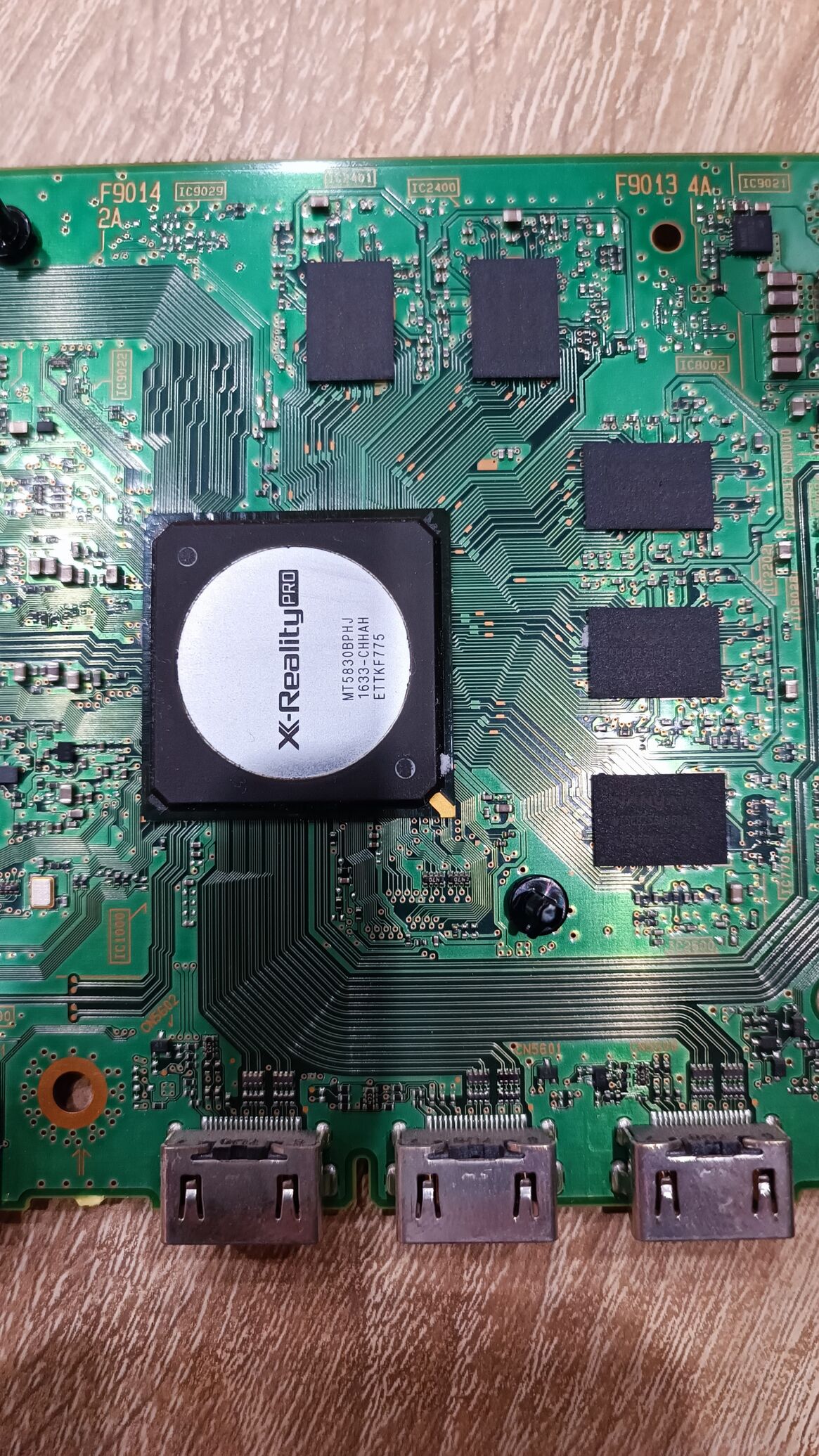

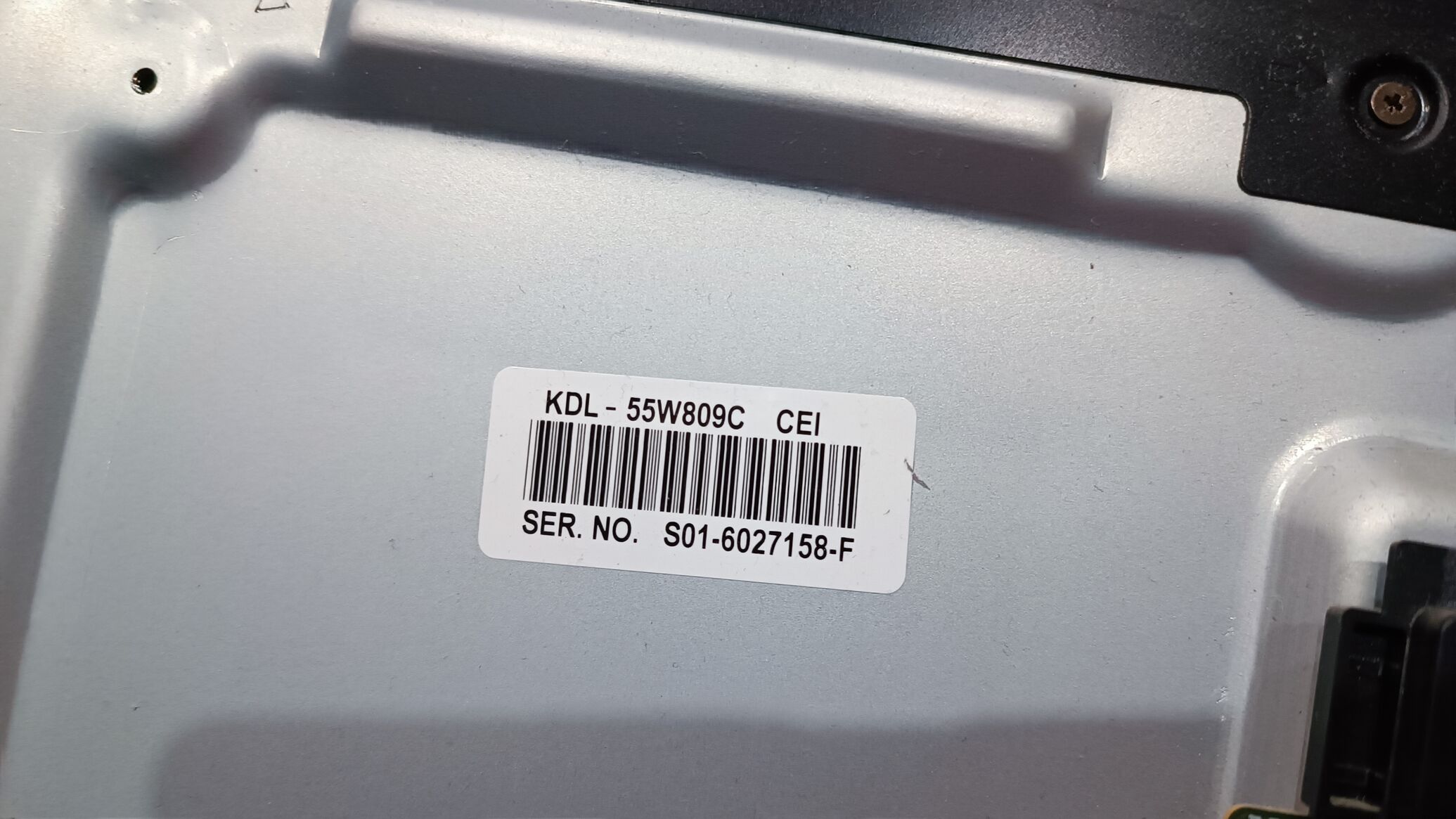

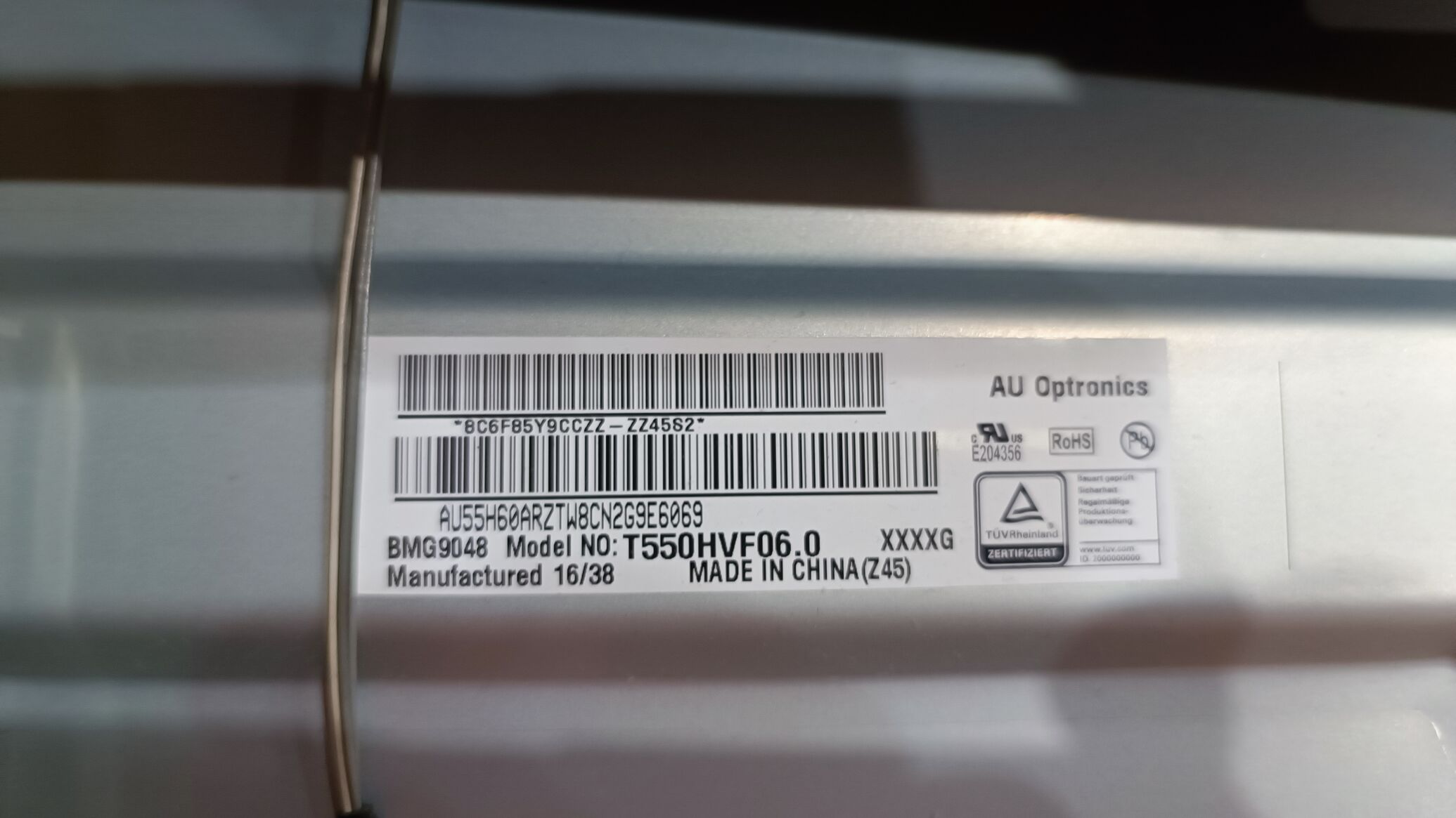

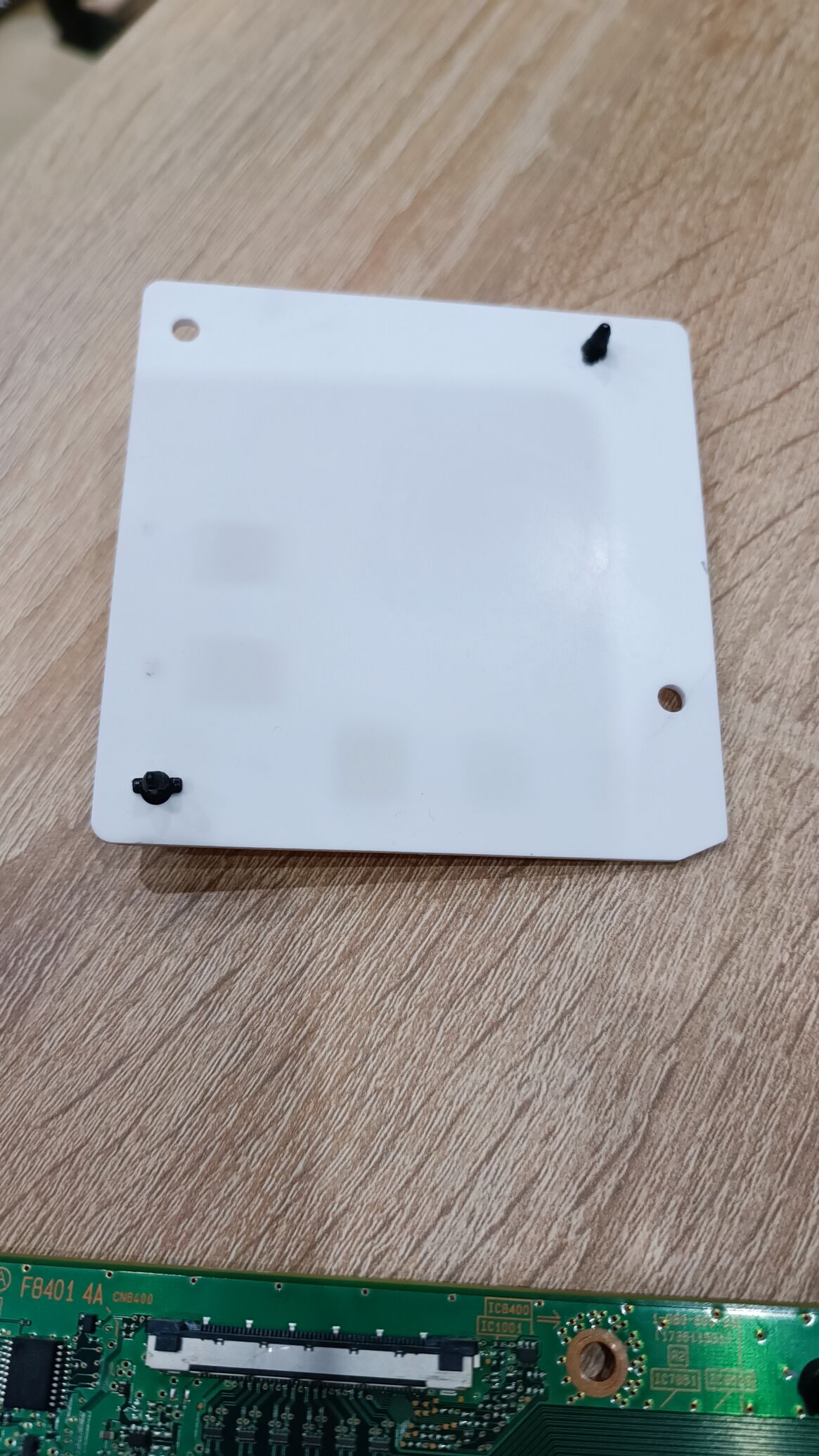

Na kérem szépen! 55W809C
Szétkaptam a tv-ket. A processzor hűtése egy kis kerámia lapocska,az sem túl erős rögzítéssel.2 sima,2 rugós stifttel. A pasztát sem túlozták el rajta. Tisztítás, pasztázás, majd kétszer Hard Reset. Azóta mint újkorában!:-)
Érdekesség,hgy a mellette levő alkatrészek( memória? ) is eléggé melegedhet,hisz annak nyomai is látszanak a kerámia lapon.
Szóval a kategóriájának egyik,(ha nem a )legjobb készülékét, érdemes karbantartani.
Gyerek vagy hálószoba tv-nek továbbra is kiváló!
