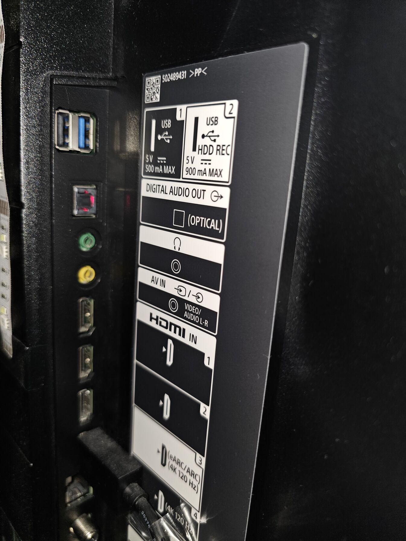

"Usb vagy külső hdd-t melyik csatiba kell dugni ? [kép] fekete vagy kék, illetve melyik egyáltalán az 1 es 2 mondjuk balról jobbra nézve ?"
A fekete az 1-es (USB 2.0) foglalat, a kék (USB 3.0) pedig a 2-es foglalat. Oda is van írva a 2-es foglalathoz, hogy HDD REC, tehát ezen keresztül tudod felvenni a tévéműsort. Sima filmlejátszáshoz elég az USB 2.0 is, vagyis az 1-es foglalat.

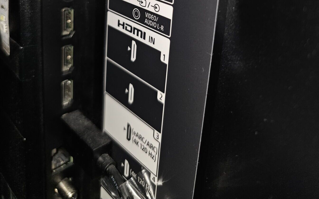

Segítsetek már légyszí, mert már ötletem sincs, miéért nem jó a hang.
Van egy fejhallgatóm, azt szeretném kipróbálni.
Tök egyszerűen egy HDMI kábellel összekötöttem a fejhallgató vezérlőjét és a TV HDMI3 portját, ami ugye az eARC.
És nincs semmi hang a fejesen. 😥Hang menüben eARC automatikus, szóval be van kapcsolva. Mégse megy ki ezekszerint a hang.
Mit csinálok rosszul?
