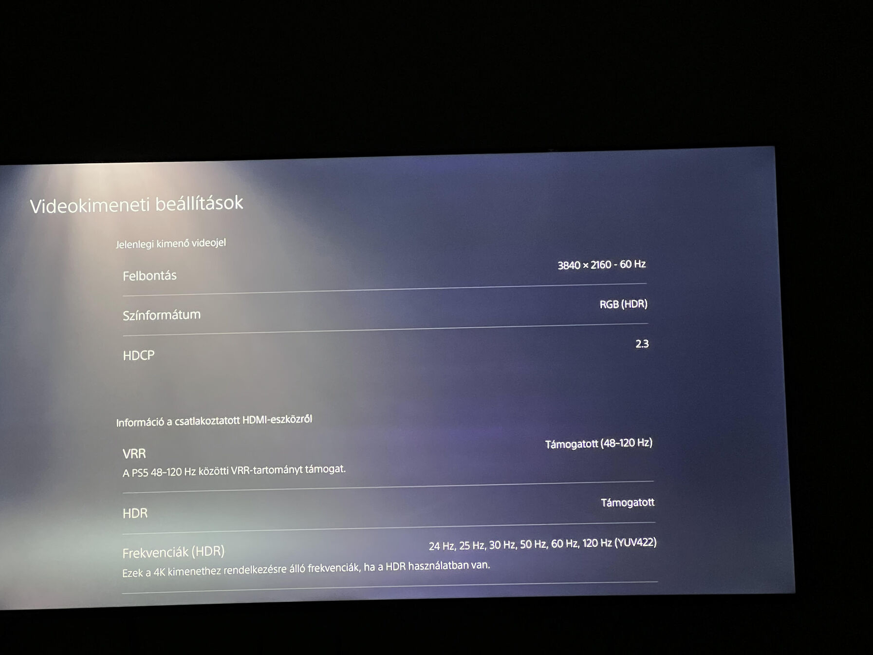

Azért kell a HDMI 3, 4 bemenetet használni pl PS5-höz, mert csak ezeken a bemeneteken érhető el a HDMI 2.1 újdonságai mint pl VRR stb.
"Tv sajat menujeben is lila foltos amikor a ps5 bemenetelere van allitva a tv."
Azért kellene kipróbálni egy médialejátszóval, vagy Blu-ray lejátszóval hogy ott is ugyan ez a helyzet vagy sem.
PS5 menüjében a kép kimenet RGB-re van állítva ráadásul fix HDR-t látok. Csak sima RGB legyen, ha van ilyen lehetőség. Aztán próbálj rákötni ugyan erre a HDMI bemenetre egy PC-t ugyancsak RGB-ben. Ha ott is rossz a kép, akkor biztosan a tévével van valami. Viszont még nem beszéltél arról, hogy a képbeállítások mire vannak állítva a tévénél. Az a baj, hogy nekem OLED tévém van, ami máshogy működik mint az LCD. -

PS5-t csak a HDMI 3 és 4-re kösd, mert csak ezek a bemenetek tudják a VRR-t és 120Hz-t. A javított jelformátumot minden HDMI bemeneten külön be kell állítani (azt hiszem). Illetve jó lenne ránézni az adott HDMI képbeállítására, mert lehet hogy ott van valami elállítva.
Youtube nem igazán mérvadó, inkább próbálj egy MKV fájlt lejátszani a PS5-el. Esetleg nincs egy külső médialejátszód? Jó lenne azt is ugyan azon a HDMI bemenetről megnézni milyen a kép.

HDMI1, HDMI3, HDMI4 is volt próbálva.
HDMI 1-nél nem engedi a VRR-t, ott próbáltam simával és javított-tal. 3-as, 4-esnél VRR-el is próbáltam. VRR-nél nem engedi állítani a Játék módról máshova.
HDMI kábelek: PS5-höz kapott, egy 8k@60hz-es kábel, egy sima 4k@60hz kábel. Mindhárommal ugyanaz a jelenség.

Melyik HDMI bemenetről használod? Be van állítva a tévén a HDMI javított jelformátum?
Beállítások->Külső bemenetek->HDMI jelformátumot Javított formátumra kell tenni.
Milyen HDMI kábelt használsz?Ha ez be van állítva, akkor át kellene nézni a képbeállításokat, majd megbeszéljük ha ez nem oldja meg a problémát.

Elénézést, igen, ezt is próbáltam.
HDMI kimenet VRR módban van, ilyenkor nem lehet gaming-ből átrakni. Kiszedtem a VRR módot, és a kép módot átállítottam, de akkor is látszik. Próbáltam másik HDMI-n mindenféle üzemmódban. Amennyiban nagyon kékes-re állítom a képet, akkor persze alig látszik, mivel lila foltokról beszélünk, de sajnos az nem sokat segít, ha elcsúfítom a képet, hogy ne lássam a hibát

Mivel a Sony szerviz közölte, hogy amit észlelek az "annyira marginális eltérés van, hogy szinte észrevehetetlen" ezért Hozzátok fordulok, hátha más is tapasztalt már ilyet és megoldással szolgál.
A képen látható lila foltok vannak kizárólag a PS5 használatakor. Esti játék alatt az sötét jeleneteknél eléggé zavaró tud lenni. A TV készülék egy Sony X85J75.
Amit próbáltam:
Másik HDMI kábel
Másik HDMI port
Másik TV (X85J50, ott nincsenek lila foltok)
Másik monitor (Dell, ott sincsenek lila foltok)
Netflix, Kodi alatt a TV-n nincsenek lila foltok
Amikor a PS5 HDMI kimenetelén vagyok, akkor a TV saját menüjében is vannak lila foltok. Ebből arra tudok gondolni, hogy a kettő összeveszik szoftveresen. Nem kértem javítást, új tv-t/ps5-t, csak hogy oldják meg valahogy. Elutasították és közölték, hogy: "jogosult egyéb jogorvoslati fórumok igénybevételére"Valakinek esetleg van ötlete?
