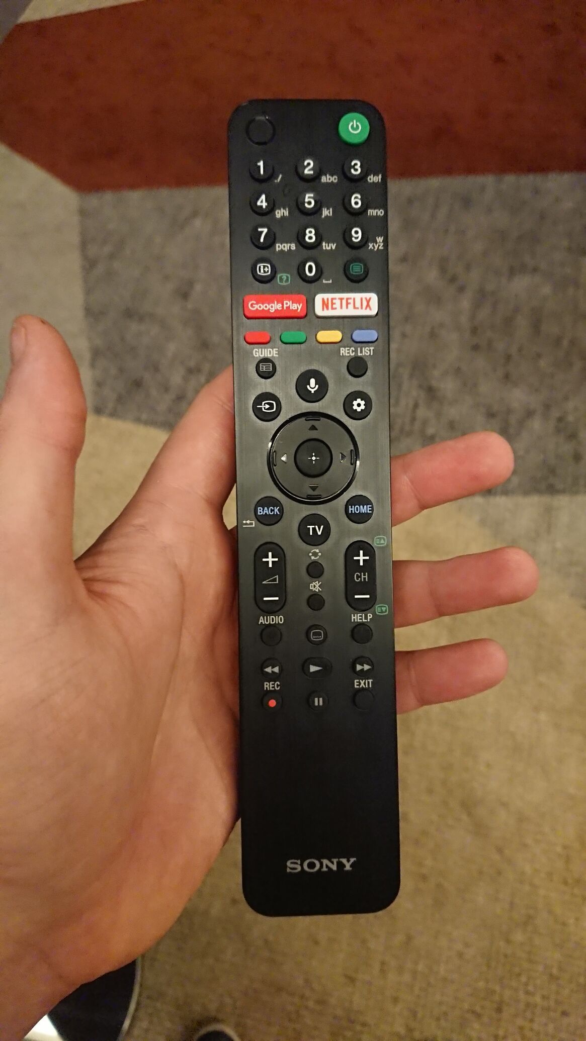

A telefonod kameráját kapcsold be, a távvezérlőt fordítsd a kamera felé és nyomd meg a gombokat, ha látod, hogy villog az infra a távvezérlőben a telefon kamera appjában akkora távvezérlő adja a jelet.
