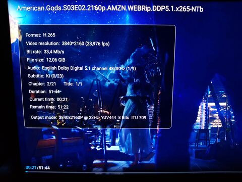

Hdmi Video Range beállításnál, ami alaphelyzetben Automatikusra van állítva, ott lehet választani. Egyébként az Automatikus opció a Sonynál jól szokott általában működni, ez valamiért nálad nem jó.
Pár hozzászólással korában linkeltem ahonnan a megfelelő mintákat le lehet szedni.
Azt lejátszod a Zidoo-val, s váltogatod az opciókat a Sonyn a Hdmi Video Range beállításnál.
Az a jó beállítás, amikor a Referencia fekete közelében már látsz oszlopokat villogni.
Ha lényegesen kevesebbet vagy többet látsz, mint kellene, akkor a videó szintek nincs jól összehangolva.
Ha csak pár oszlop eltérés van bármely irányban, akkor jó a videó szint beállítás, csak a luminancia menet nem megfelelő. Ezt a sötét részek fényereje beállításnál tudod korrigálni.
Ezt megcsinálnám az avr-el és avr nélkül is, lehet az avr beállításában van valami rosszul beállítva, az okozza az eltérést, ezzel ki lehet zárni azt is.
Korában leírtam hogyan kell viselkedni rossz beállítások esetén a képmegjelenítésnek. Ha nem olyat tapasztalsz, akkor az is elképzelhető, hogy a Zidoo rosszul adja ki a videojelet, hiába YUV-t ír ki. Esetleg ott is nem Automatikus opciót választva, hanem konkrétan valamelyik YUV beállítást használni. -

A Zidoo YUV jelet ad ki, ez látszik a képeiden.
Ha egy megjelenítőre YUV jelet adunk, akkor lesz helyes a megjelenítés, ha YUV-re van állítva a megjelenítő. Ha RGB-re van állítva, akkor a kép mosott, fátyolszerű, nem lesz sem fekete, sem fehér.
Fordított esetben, ha RGB jelet küldünk, a megjelenítő pedig YUV jelet várna, akkor sötét lesz a kép, részletvesztés a feketénél és a fehérnél is.
Mivel te az első esetet tapasztalod, így az feltételezhető, hogy a megjelenítő RGB jelet vár az YUV helyett. -

Itt találsz mintákat a fekete szintre. Ha lejátszod, akkor látod, hogy milyen a fekete szint. 64 alatt nem láthatsz villogást. Mivel neked meg van emelve a fekete szint, alatta is fogsz látni.
Mindig a Referencia vonalig láthatsz tartalmat.
A Zidoo ilyen beállítása jó, de nem tudjuk, milyen jel kerül a megjelenítőre. S ha te jól emlékszem játszol is, s ha az egy avr-en keresztül történik, bekavarhat, mert ott szeretnek rgb jelet használni.
A leírásod alapján a Zidoo YUV jelet ad ki(helyesen), a tévéd pedig RGB jelet vár.
Vagy azt is kipróbálhatod, hogy milyen lesz a kép, ha a Zidoo kimenetét RGB -re kapcsolod. Sötétednie kellene a képnek. Nem ez lesz a helyes beállítás, de utána már csak rá kell jönni, hol van rossz konverzió a videóláncban. -

Nem a színteret, hanem a Hdmi video Range opciónál váltogass, nem biztos, hogy jól működik az Automata opció.
A Zidoo a 8 biten kivül elméletileg jól küld mindent, esetleg az YUV444 helyett próbálhatod a 422-et vagy 420 lehetőséget.
Esetleg a Zidoo képbeállításaiban ha van rá lehetőség, vagy az erősítőben a Fényerő nincs megemelve?
Mert a leírásod alapján a fekete színt van megemelve. Ezt vagy rossz beállítás, vagy a lejátszó rossz videójel továbbítása okozza. -

Huh.. Igen, a Zidoo-ban biztosan van ilyen opció a jelre, az automatikusan van.
Hogy erősítő csinál-e valamit, nok azt nem tudom.
De köszi a tippet, amint lesz időm, direktbe rákötöm majd a tv-re a zidoo-t és megnézem mit mutat.Ami furcsa, hogy SDR-ben viszont jónak tűnik a kép.
Az általad írtak ennek ellenére is lehetnek?
Mármint ez a jel probléma? -

Van valahol a Sony menüjében, lehet, hogy a Video signal pontban, ahol a forrás videószintjéhez lehet igazítani a megjelenítőt. Lehet nem működik jól az automatikus beállítás, ki kellene próbálni a többi opciót.
Ha a tévé belső lejátszóját használod, akkor ezt nem kell használni, külső forráskészülék esetén viszont igen, mert ez a jelenség fordul elő.
A lejátszód YCbCr jelet küld ki, a leírásod alapján a tévé viszont RGB jelet vár. (Esetleg az erősítőd átalakítja RGB-re a jelet, s a tévé ezért vált erre)
Ki kellene próbálni a lejátszód közvetlenül a tévére csatlakoztatni. Ha akkor jó, akkor az AVR beállításait átnézni.
Leírásod alapján meg van emelve a fekete szint, így a kép lapos, dinamikátlan lesz. -
