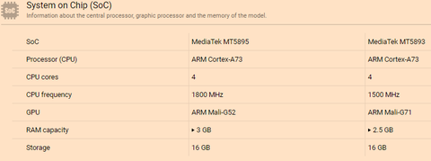

axlfsi
Hm, bizonyos szempontbol meg talan gyengebbnek is mondhato (oke, ertem, nem ketseg: ujabb proci van az XH95-ben, de talan nincs akkora kulonbseg). ... a GPU is ugye ujabb.
... de a RAM kevesebb, az orajel alacsonyabb.
En mindenesetre tenyleg nem ereztem meg sehol ugy, hogy keves lenne a proci (komolyan erdekelne ra pelda, hogy ez mikor jon elo...). Lehet, csak nem hasznalom ki ugy a TV-t, mint esetleg egyesek es azert nem tapasztalom.
