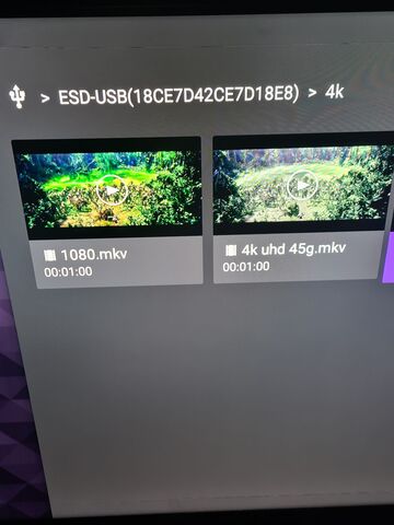

Köszi a segítséget
Ugymond meglett a baj
Szedtem tobb mkvt le
Es a kodival jatszom
Es jo lett a kep3.
De ott volt a baj hogy elotte is probaltam kodival is de nemvolt jo
Es kiderult este hogy emmindegy milyen kodolassal van a remux megcsinalva
Sajna eztis figyelhetem.....
Mar csak jol beken allotanom a kepet a kepmodban,mert picit akadozik a mozgas -

Nem lehet, hogy nem támogatott HDR formátumot szedtél le? HDR10+-ot a Sonyk nem támogatják pl. Az is lehet h a belső lejátszója alól nem tudja kezelni a tv az adott hdr formátumot. Leírásod alapján nekem ez olyan mint amikor egy SDR tv-n nézne az ember HDR videót, h tiszta színtelen-fakó a kép mert nem tudja megjeleníteni. Emellett ott van az általános tény is, hogy attól, h valami HDR még nem biztos h jobb lesz mint az SDR, nem minden film rendelkezik jól megvalósított HDR-rel sajnos. Aki nincs hozzászokva annak elsőre sokszor fura lehet a HDR, általában a színek természetesebbek, valósághűbbek és erőteljesebbek a fények a HDR hatására és emiatt a kép sokszor nem olyan erőteljes (túlszaturált) színezetű mint SDR-ben. Szvsz a HDR nem egyenlő azzal, hogy színek majd még rikitóbbak lesznek, sőt...

Mik a beállításaid? Melyik kepmodot használod?
Az előnézeti kép nem mervado, a lényeg az hogy milyen lejátszás közben.Egyébként nemrég küldtük vissza ez egyik ismerősöm samsung tvjet garanciaba mert a hdr és a tone mapping totálisan el volt romolva rajta. Most hogy szoftver vagy hardver hiba okozta e azt nem tudom, de a lényeg hogy garanciaban cserélik neki. A jelenség nála az volt hogy egy filmen belül kb framenkent össze vissza változott a kontraszt pár másodpercig nagyon sötét volt minden majd pár másodpercig meg nagyon fako/világos.

Azért, mert az előnézetben gondolom HDR-ről visszakonvertál SDR-be a tévé, vagy valami ilyesmi. Ilyenkor szokott lenni hasonló jelenség, hogy a HDR fakó lesz. Az hogy az SDR-nél meg túl van tolva a szín, az megint egy más történet. Megfigyeltem, hogy Sonynál a Home menü nagyon túlszaturált beállítással megy. Igazán nem is lehet jóra beállítani. Persze ha elindul a film, akkor már be lehet állítani egyéni beállításokat is.

Ha megnézed a csatolt képedet, akkor ott egyértelműen látszik, hogy az 1080-as videónál túlszaturált a kép. Magyarul rossz képbeállítást használsz. XH90-nél nem tudom mi a jó beállítás, de általában a Custom és Expert 1 szokott jó lenni. Nálam az A1-nél a gyári beállítások közül a Cinema Pro volt aránylag jó. Keresd meg Vhiktor fórumtársat ő jobban képben van ezen a téren.

gyerekek..segitsetek létszives mert már ugyérzem megállt az idő !
Megvettem őt:65xh9096
oké
minden szép és jó.a 1080asok szebebk mint más tvn,a hd tv müsor is szebb.
oké
de a 4K-s filmek miért "színtelenek"???
itt a választásnál is látszik a különség a szinekben.
leszedtem másik lejátszokat =semmi
vettem egy Beelink gt kinget =semmi
a yutobon ha elinditok4k-s tartalmat ott patika.tűéles,színek brutálisak.
de ha szerzek 4ks mkvket,hdr 10,10+ sokféle samplet,teljes filmet kiprobáltam de mind fakó...
Miért??? -
