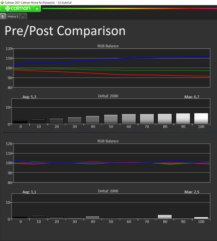

Nyugodtan javítson ki aki jobban ért hozzá, de szerintem 4k HDR képes tv-nél nagyon fontos a kalibráció.
Itt már rengeteg szín, effekt, árnyalat van jelen, amit rendbe kell tenni.
Elöző W8-am fehéregyensúlyán mindössze 4-5 állítás elengendő volt a szín helyességhez, az XH90-nél, a 10 pontos színhőmérséklet állításkor közel 100 mozdítást kellett végezni! -
