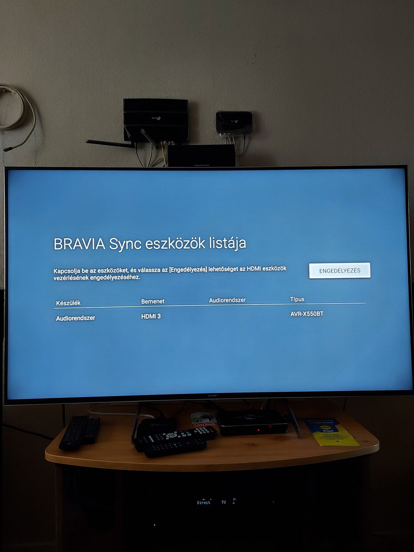

Csabi1984
Kipróbáltam azt, hogy áramtalanítottam mindent lehúztam minden HDMI kábelt (Amlogic Box és Dune HD 4KII Player) és egyből beindult a Tv-vel az erősítő, sőt a csatlakoztatott eszközöknél ki is írja, hogy Denon X550Bt
Itt a nagy kérdés melyik eszköz ütközik a TV-AVR párossal? -

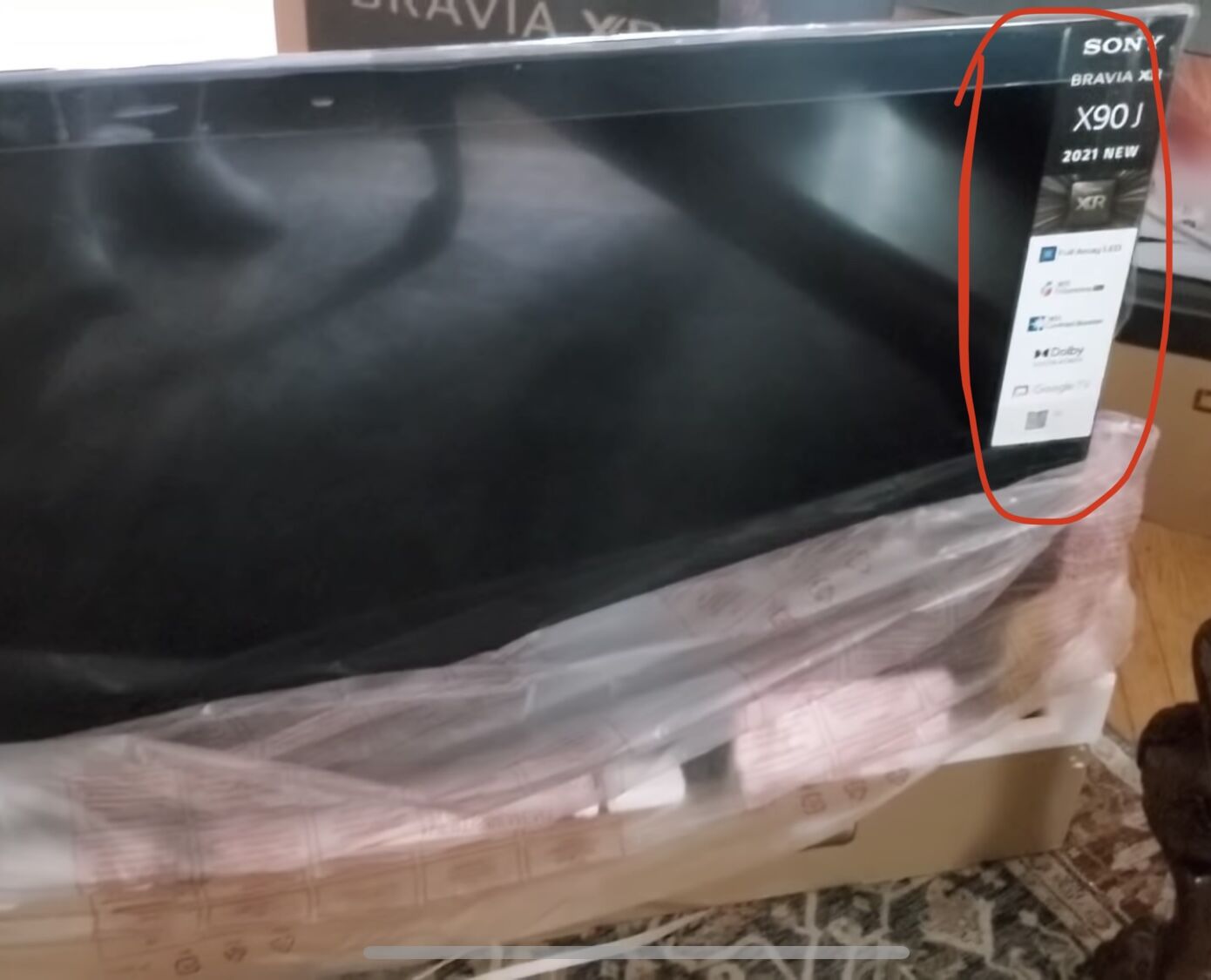

mrThomi
Igen
Ebben a hsz-ban kérdeztem, [link] hogy a 37 óra reális lehet e 1 hét után ? Közbe rájöttem ahogy kollega irta, kikapcsolt kijelzönél hallgattam zenét azért van 2 óra difi. Szóval kiállitott darab gondolom nem volt
visszaküldött se mert minden gyári volt, fóliával a mindenütt, védőkartonnal a displayen... viszont 1 dologra lettem figyelmes. Nem tudom hogy ez országonként eltérő e, de kicsomagolásnál, mikor levettem a tv elejéről azt a karton darabot, nem volt rajta ilyen [kép] Ez baj ? Megnéztem pár kicsomagoló videót youtubon, és pl a 100' X92J-n is van [kép] Ezért akartam csak megnézni az üzemórát. Luxemburgban a Saturnba vettem, tehát mint pl otthon a Media Markt.
Bocs, csak szeretek ilyeneken filózni

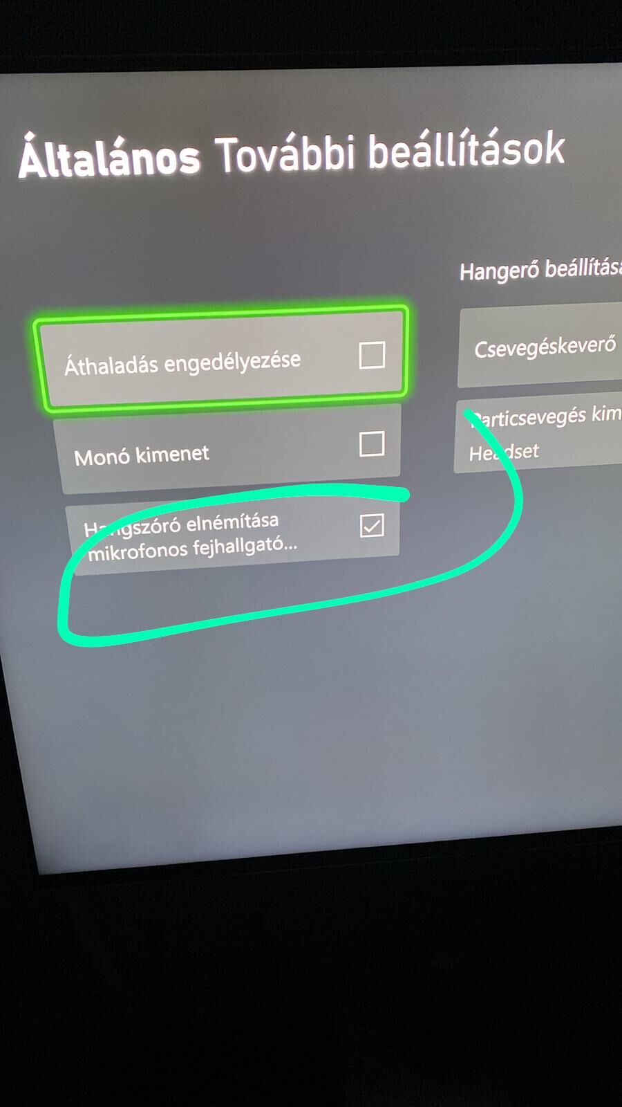

DJosef
modflow #65113 üzenetére
Kezdjük az elejétől.
Konzolon benyomtad a kis kerek párosít gombot majd a fülesen is nyomvatartottad a bekapcsoló gombot 3 másodpercig a párosításhoz.
Füles bal tárcsa milyen állásban van?
Ha teljesen hátra van tekerve akkor csak azt hallod benne ha a másik fél beszél. Van egy pont ahol érezhetően "bekattan" tekerd abba az állásba.Füles jobb tárcsa milyen állásban van?
Ha teljesen hátra van tekerve akkor levan némítva minden.A konzolon a fülesnél van egy olyan funkció ha jól emlékszem áthaladás engedélyezés,hogy ha kapcsolódik a füles akkor a TV-re nem küldi ki a hangot.
Joshi
modflow #65111 üzenetére
Jól értem azt akarod, hogy a füles BT-n közvetlenül az Xboxra csatlakozzon kikerülve a tévét? Ha igen, akkor a tévén legyen kikapcsolva a BT, innentől kezdve minden beállítás már az Xbox menüjében keresendő. Ha a tévé HDMI-n kap hangot, akkor az szólni is fog. Ez abszolút nem Sony probléma.
modflow
DJosef #65110 üzenetére
A f@xom kivan a sonyval.
Már tök ideg vagyok, 2 nap alatt nem sikerült egy wireless headsetet csatlakoztatni.
Mert a füles a tv-re kapcsolódik. De tv-n kikapcsoltam bt-t, mert nyilván a konzolra akarom csatlakoztatni, de akkor meg fura módon mi szól? A füles nem nem.
A TV.
Amikor a füles az xsx-en van.
HOOOGY?
Hogy lehet letiltani, hogy az xsx hdmi-n ne küldjön hangot?Telefonon mindez 1 mp.
