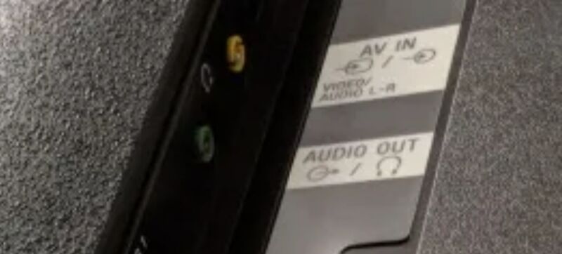

Egy "VIDEO IN" feliratú sárga színű jack aljzat van a tv-n oldalt. [link] Abban működnie kell, és ahhoz jó ez az átalakító, amit vásároltál.
Vagy nem jó bemenetet választottál a tv-n vagy nem jól dugtad össze a kábeleket. Nyugodtan próbálgasd végig a konzolból kijövő mindkét dugót, mindhárom aljzathoz a míg megjelenik a kép. Ez nem olyan mint a házasság, félredugással nem tudod tönkretenni.
Viszont ha össze is jön, a hang csak az egyik oldalról fog szólni. Valószínűleg egy ilyen is fog kelleni a hanghoz: [link] -

Kaptam a feleségemtől egy retro konzolt, de sajnos a tvre csatlakozás nem megy. a konzolból egy video és egy audio csatlakozó jön ki (sárga és fehér), a TVn nincs ilyen csatlakozó, viszont van egy AV feliratú jack aljzat (KD-55XF9005 TVről van szó).
Vettem egy [ilyen] átalakítót, viszont ezzel sem müködik. Próbltam egy régebbi TV-n, ahol van rendes AV csatlakozó, azon megy gond nélkül.Van tippetek hogy mi lehet a probléma?
