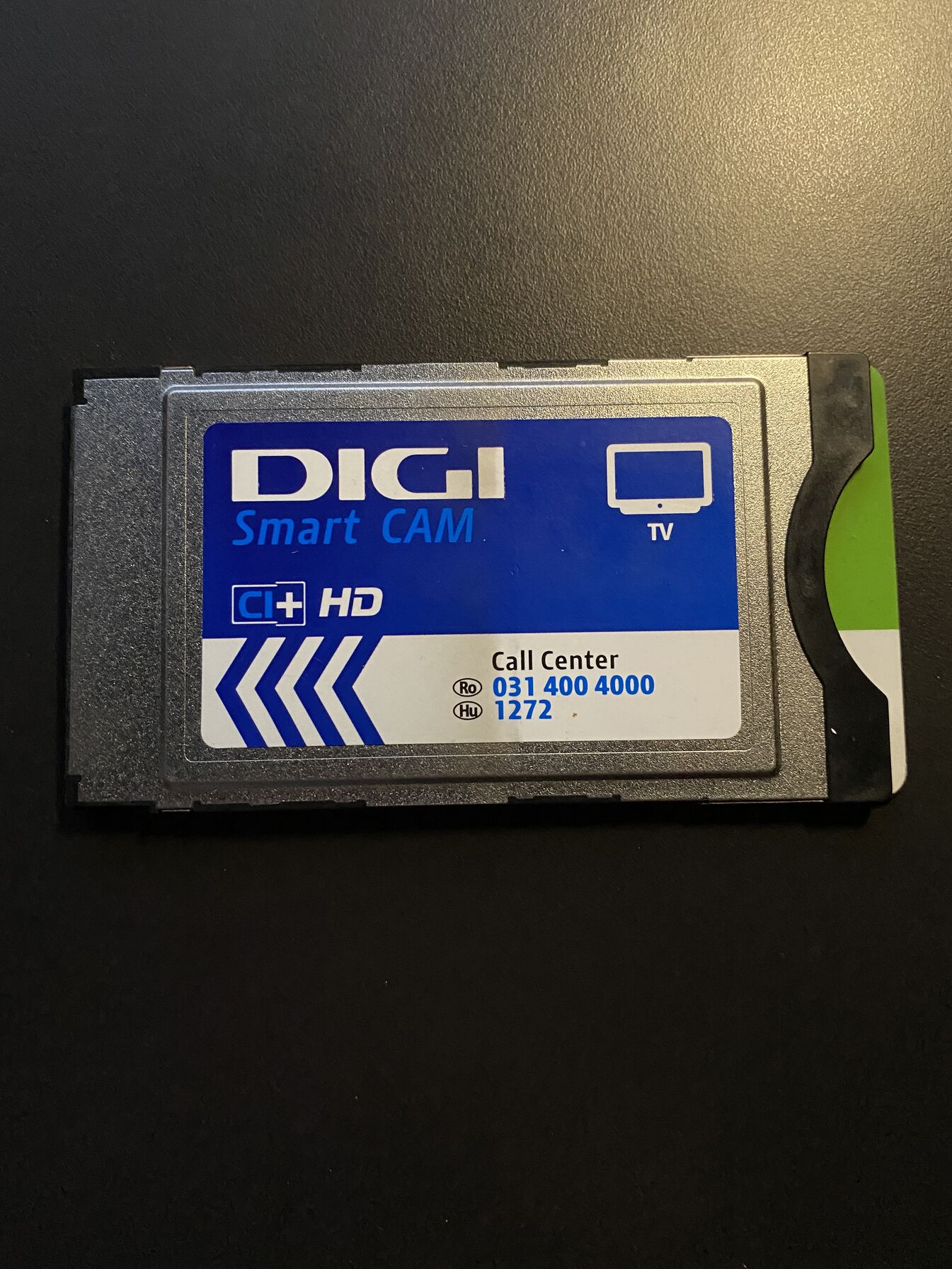

Itt van az info, legalább 32GB-os pendrive kell, de eléggé válogatós a tévé ilyen téren. Vannak pendriveok amik nem tetszenek neki.
Ja, és a kódolt adást azt hiszem nem tudja felvenni. A kódolt CI kártyáról nem megy, azt hiszem.
