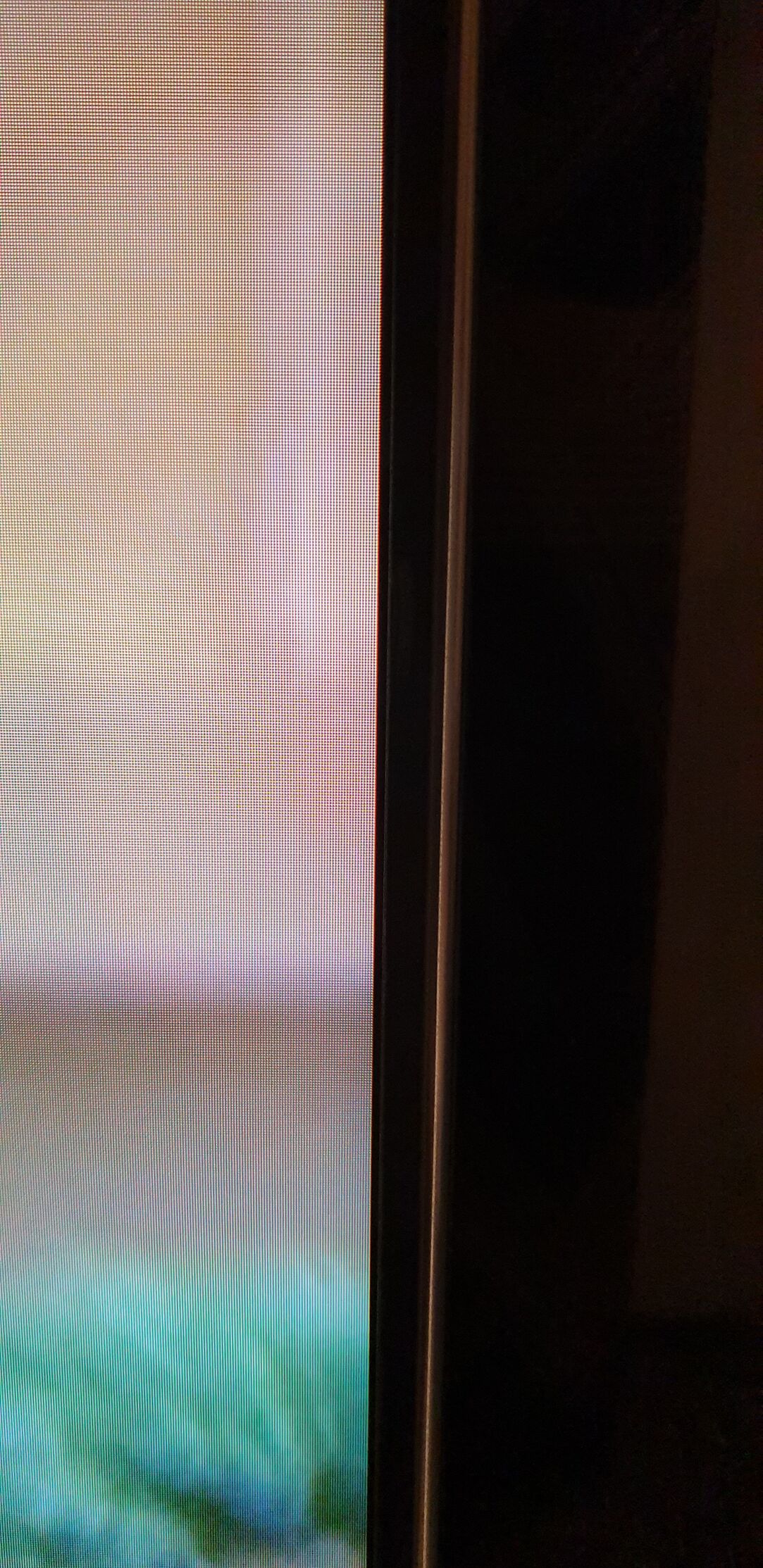

magy1975
Mivel megígértem ezért beszámolok.Kb egy hónapja írtam,hogy pixelesedik a kép tv adásnál.Felhívtam a Sony szervízt és
elmondtam a problémámat a hölgynek ,aki egyből mondta hogy megrendeli az alkatrészt és amint meglesz jön a tv-ért.Úgy is lett ,elvitte a készüléket alaplap cserére,mivel nem lehet külön tunert cserélni.Három nap múlva hozta vissza.Próbánál kiderült,hogy a hiba nem szünt meg.A tv itt maradt,és majd beszél a mérnökökkel mi lehet a baj.Közben én bejelentettem a szolgáltatónak is ,hogy gyenge a jel és pixelesedik a adás.Kijöttek, leellenőrizték,mindent rendben találtak. Pár nap múlva hívtam a szervízt ,hogy mire jutottak?
-Mivel ők nem kártyával próbálták így biztos annak a csatlakozója nem jó.Elviszik újra a tv-t és megint cserélnek alaplapot.
Ezt kicsit furcsa volt hallani ,mivel "most volt cserélve".
A lényeg,hogy két napja visszakerült és minden tökéletes.Remélem így is marad. -

magy1975
Medveidomár
#61780
Igen ,velük is beszélek illetve keresek egy antenna szerelőt.
magy1975
Elsőre én is a kábelre illetve a jelre gondoltam,de a nappaliból átvittem a hálóba és ott is szétugrik a kép.
A hálóban levő tv-n pedig nem ugrik szét a kép se bent ,se kint a nappaliban.
Kicseréltem a bennük levő kártyákat is de nem lett változás.
Nézegettem a jeldiagnosztikát a jelminőség majdnem mindig 100/100 de a jelszint az változó 53-92/100 .
De így is szétugrik. [kép] -
magy1975
Szerintetek Tv adásnál mitől pixelesedik be a kép?
Xh 9096-os tv kb 1hónapja kezdte el.
Létezhet hogy a tv hibája? [kép] -
