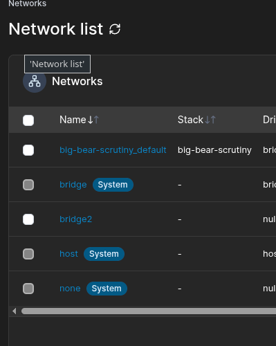

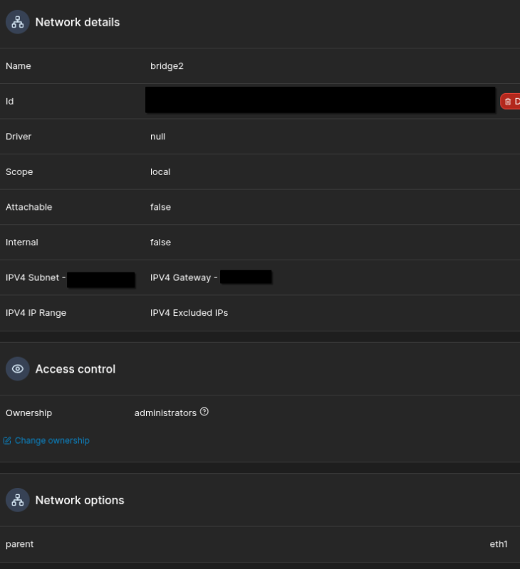

g.gergo
#1810
Most volt időm leülni kicsit szöszölni vele.
Ha csinálok egy másik hálózatot (bridge2 néven mondjuk) akkor is az ip címem az eth0-ra mutat. Hiába adom meg neki, hogy macvlanon eth1 legyen, ne a 0, az ip címem akkor is az eth0-ra mutat. :/
Itt ha ráviszem az egeret a bridge2-re, akkor nem az eth1 ip címét mutatja, hanem az eth0-ét. Vagy ez normális amúgy?
Még így próbálnék csinálni új hálózatot, vagyis így beállításokat használni, mert a terminált még el sem tudom indítani hogy a dockerben matassak.
SSH-n elérem a szervert, szóval azzal nincs gond, de nagyon nincs rálátásom még erre a docker cuccra.
Amúgy annyit akarnék, hogy néhány programot, az egyik lan-on engedném hogy használja még a másikon csak a samba/jellyfin menjen. Ezen erőlködök.
Amúgy köszönöm a segítséget!

g.gergo
Sub-ZeRo
#1809
Létrehozol egy másik hálózatot:
sudo docker network create -d macvlan \
--subnet=192.168.1.0/24 \
--gateway=192.168.1.1 \
-o parent=eth1 macvlan1Nyilván átírod a hálózati címeket ahogy neked van. Utána amikor létrehozol egy másik konténert, megadod neki, hogy melyik hálózatot használja.
Hogy tudnám azt megoldani portainer alatt, hogy az egyik alkalmazás az eth0-t használja, míg a másik az eth1-et. Két 10G-s csatlakozó van és szeretném mindkettőt használatba venni. (Terramaster u4-500 az alany egy Zima OS-el.)
Valahol azt olvasom hogy a konténerben kell új hálózatot felvenni és ott kellene beállítani. Na ez még nem megy, mert kb negyedik napja használok konténereket és totál sötétség van még.
Van másik megoldás is? Próbálok olvasgatni a dolog után, szóval megy a próbálkozás. -

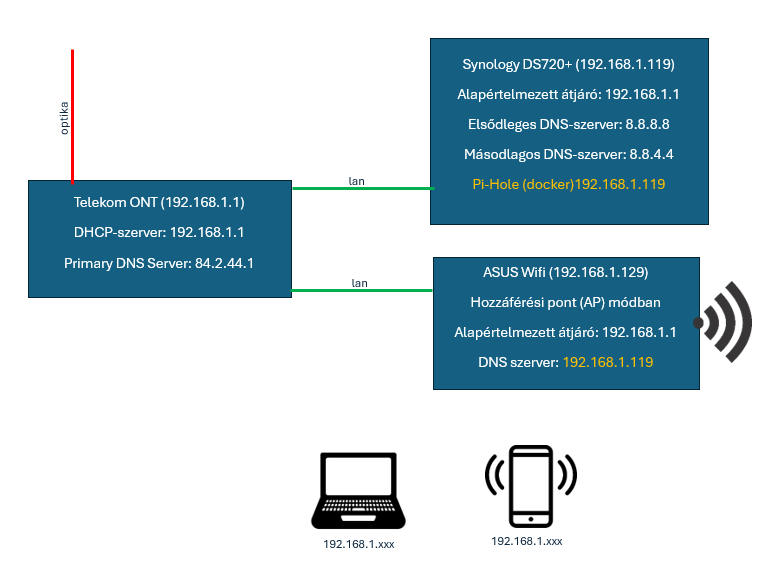

huan
Tudom, hogy van Pi-hole fórum is, de eléggé halottnak tűnik...
Most kezdem el csak ismerkedni a Pi-Hole-lal és segítséget szeretnék kérni Tőletek, hogy megértsem a működését.
Így néz ki jelenleg itthon a dolog:
- Egy NAS-on futtatom Dockerben a Pi-hole-t, a 192.168.1.119-es IP-n.
- A Telekom ONT-n nem lehet változtatni a Prymary DNS szervert.
- Az Asus wifi DNS-szervert a 192.168.1.119-re állítottam a Pi-Hole miatt. Az összes többi eszköz wifin ehhez a routerhez csatlakozik.A kérdésem a következők lennének:
- A wifin csatlakoztatott eszközök automatikusan a Pi-Hole-n keresztül fognak csatlakozni? (hisz a wifi router a Pi-Hole felé irányítja a DNS-kérést)
- A Pi-Hole-ban a "Clients > Add client" mit jelent? Miért kell eszközöket hozzáadni? Automatikusan nem tudja hozzáadni mindet, ami wifin csatlakozik?
- A Blocklist automatikusan frissül?Köszi

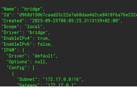

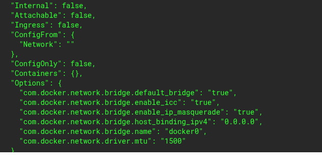

T-master
#1761
Segítséget kérnék.
Felraktam az Open Media Vault rendszert egy gépre, és szeretnék rá le is tölteni. Docker megvan, Qbittorrent is megvan, de sajnos nem érem el az ip alapján.
172.x.x.x -re mutat hálózat résznél én meg a 192.x.x.x-en vagyok. Hogy tudnám ezt átírni, hogy el tudjam érni a programot.
Itt egy kép róla.
Kezdő vagyok ezen téren, még csak tanulom a nas redszer beállítást de ez megfogott most. Annak örülök hogy a dokert fel tudtam rakni rá.
Próbáltam neten kutatni, de nem sok sikerrel, vagy éppen nem jó kifejezéssel keresve nem találom mit kellene még beállítanom vagy átírnom. -
