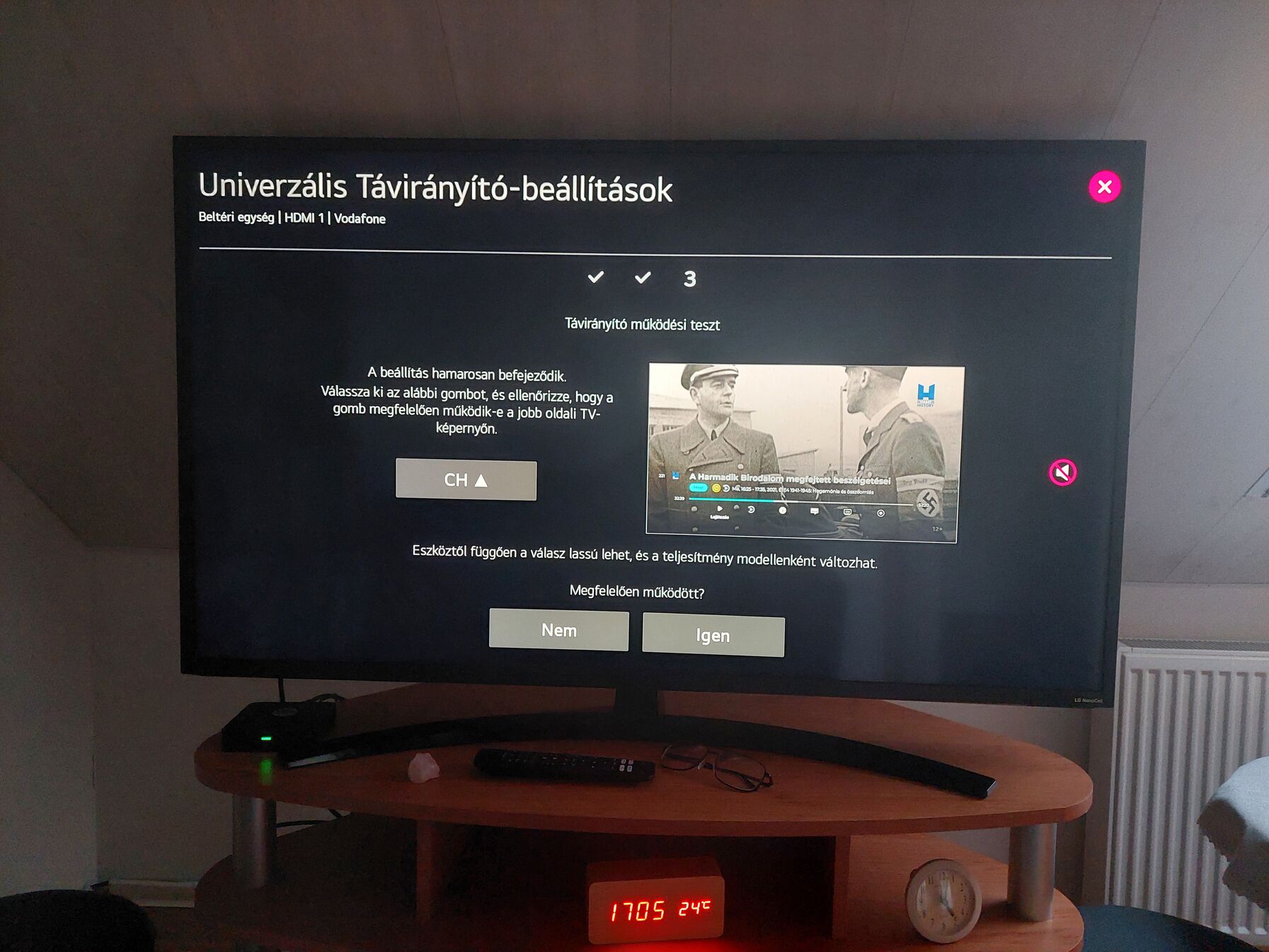

Új készülék 65QNED92A6A. Hogy tudom az "One" Vodafone tv set top boxot a távirányítóval kezelni.

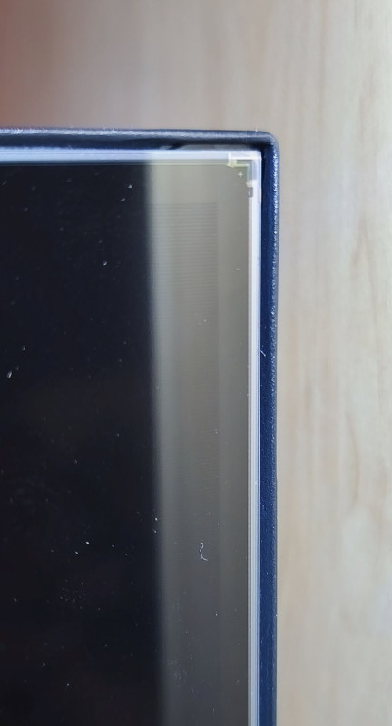

Az enyém is így néz ki. Szabad szemmel nem ilyen durva, de lefotózva eléggé hasonlít!
A ragasztócsíkok nekem is ott voltak, de teljes képernyős védőréteg nincs. LG oled után fura is volt, hogy ezen nincs, de más is írta nekem, hogy ne szedjem jobban szét, mert az már a panel lesz

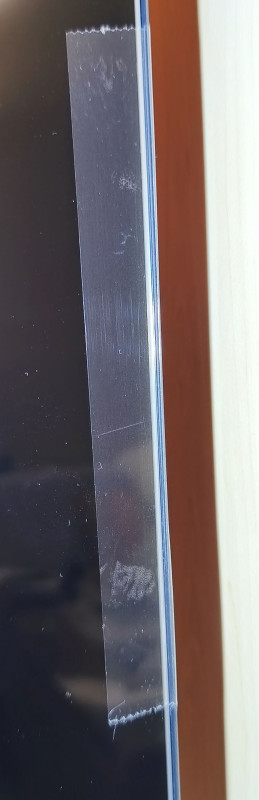

Beállításkor, rögzítéskor, használatbavételkor ezeknél a fóliáknál tudod megfogni a tv-t, hogy ne maradjon ott ujjlenyomat stb. Szedd le nyugodtan, ha már a helyén van a készülék.

Ilyen rövidebb ragasztó szalagok szüleim 65UR73-n is voltak az alsó szerintem még mindig rajta
De más márkánál is.
Kijelző fólia meg nem volt. -

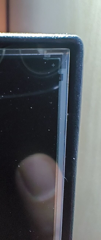

Sziasztok, szeretnék segítséget kérni. Ma jött meg az LG 32LR60006LA és két furcsaságot sem értek. Az első, hogy a kijelző oldalain ezüst sáv látható, ez normális? A második, hogy rövid ragasztószalagok vannak alul, felül, oldalt is, ezekből párat leszedtünk, de nem értem, miért vannak ott, látszólag nincs alattuk leszedendő védő fólia. Megnéztem pár unboxing videót, azokon is látni ezeket a csíkokat, de sajnos egyiken sem szedik le őket, szóval ötletem sincs, hogy keressek alattuk fóliát, vagy csak simán húzzuk le őket.

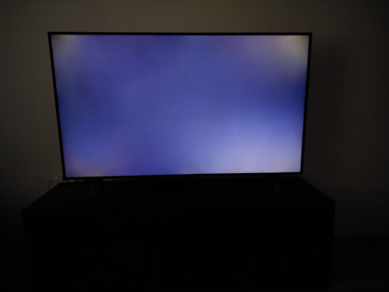

Érdekel valakit egy LG 55UF950V TV? 2015-ben lett vásárolva, azóta is kifogástalanul működik, csak feleslegessé vált.
A kijelző két felső sarkában kicsit gyengébb a fényerő, de ezt csak homogén tartalomnál lehet észrevenni, pixel hibája nincs. -
