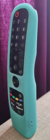

BendeHuz
padzso #109991 üzenetére
Pont ezért vettem rá kontont, sötétben világít :) megállapítottam, hogy sokba fog ez kerülni nekem, amikor repülőmódra kapcsol. Picit öreges lett, de szerintem biztosabb a fogása, mint a fényes csúszó felületnek.
Azt tapasztaltam a távirányítóval, hogy infraval kapcsolja be a tv-t, utána mehetek egy másik szobába, Bluetooth? kapcsolaton keresztül folytatja.. Gondolom kell ez a kettősség neki, hogy tudjon távirányítókat kiváltani.
