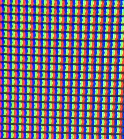

Visszatérve az ips vs va témára. Nem egyszerűbb megnézni a pixel struktúrát?
Erre gondolok:
Az én 50up76703lb-m ez alapján ips panel. -
