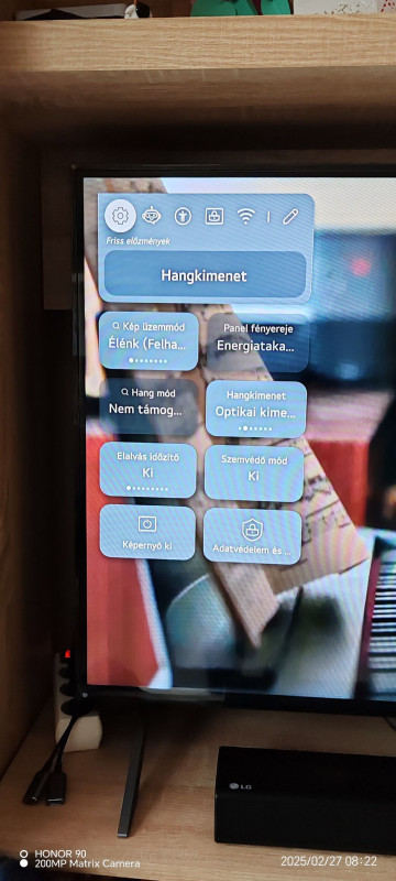

Cr00py
Gyarmati_ #113632 üzenetére
Jött valami update nemrég. Itt részleteztem.
Mivel auto történt, sajnos elkerülhetetlen..max, ha nincs internetre csatlakoztatva az eszköz.
Egyelőre nem találtam rá megoldást. Többen jártunk így itt. A képen szereplő kapcsoló nem működik, mert mindegy mi van kiválasztva ( frissítés után ).. sajnos mindig a "homescreen" jelenik meg.
Az említett update előtt rendesen működött, ahogy kell. -
