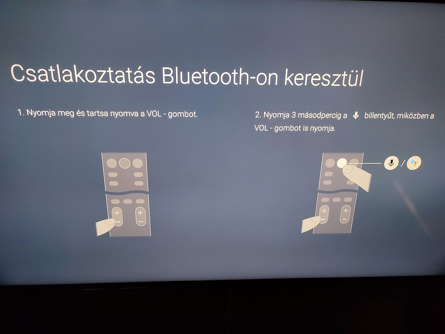

mintech07
Az a baj hogy már a párosításnál elbukik a dolog, mert nem tudom párosítani a tv-hez, hiába próbálom nem csinál semmit.
Ezt is végig csináltam mindet és működnie kéne, de nekem ahol 1:40-nél párosítani kéne ott nem megy tovább hiába nyomom a hangerő - és a mikrofon gombot..

Vagy így próbáld.

Nem kérte hogy engedélyezzem, próbáltam minden alkalmazást sehol nem működik. Beállításokba adtam az alkalmazásoknak engedélyt a mikrofonnak, de semmi.
Lupus70 : Igen, ezeken mind végig mentem, mindent amit csak találtam meg csináltam de nem megy.
Ennél a modellnél nincs távirányító szoftverfrissítés és nem is Google Tv.
Ezt sem tudom meg csinálni mert nem csinál semmit:

Internet van? Beállításokban engedélyezni? Elem ki-be?
Válassza a Távirányítók és tartozékok → Távirányító → Szoftverfrissítés lehetőséget .
Google TV-modellek esetén: Ha a tévé Basic TV- ként van beállítva , a távirányítón keresztüli hangfelismerés nem működik. A tévét Google TV- ként kell beállítani . -

Sziasztok, Sony XH90 egyáltalán nem működik a hang vezérlés, hiába nyomom a gombot nem történik semmi.
A beállításokban sem tudom párosítani a távoli vezérlésnél a távirányítót mert nem csinál semmit. Végig futottam mindent amit a Sony oldalán találtam, de nem segített semmi.
Elvileg ha megnyomom a mikrofon gombot akkor bal felül kéne világítani a lednek, de nekem nem világít.
Ezek szerint nem működik a mikrofon gomb a távkapcson?
Ilyenkor cserélik garanciába? -
