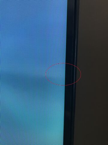

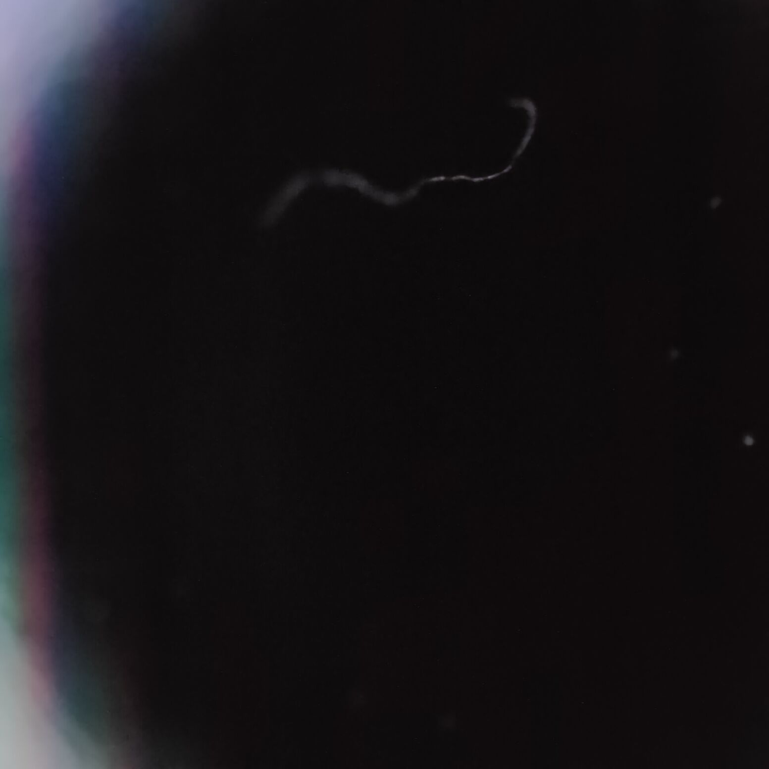

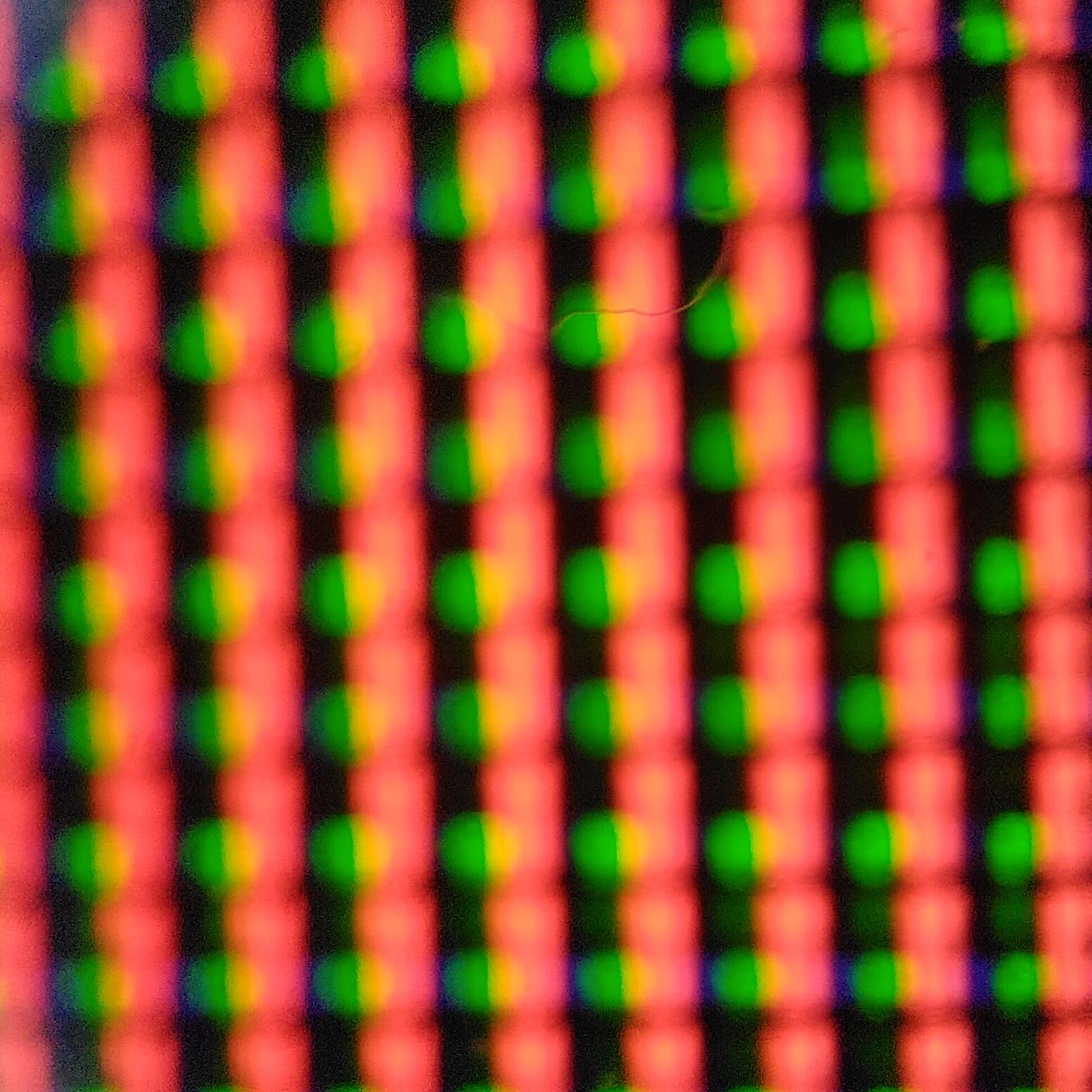

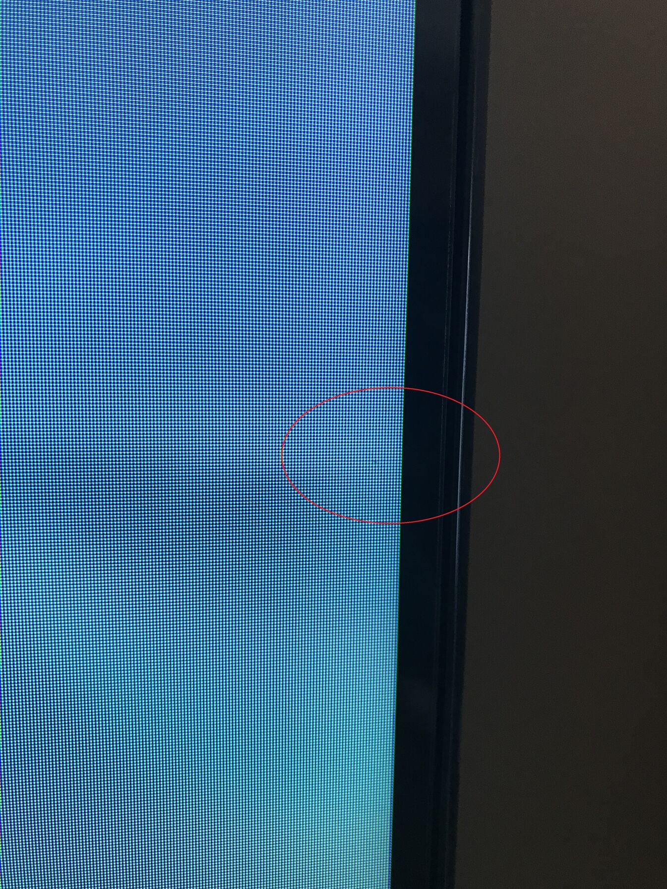

Mondjuk ez eléggé poros. De ez ekkora területet érint ? Azt hittem csak az a fél centi max ahol van a fekete pötty. Sajnos nem szokatlan az ilyen. 5-10 éves tévéknél szokott a belső szigetelő gumi a hőtől annyira kiszáradni hogy föntről lefele beesik a képernyőbe, vagy szúnyog, muslinca is gyakori, de az újnál is előfordulnak hajszálak amire az ember azthiszi pixel hiba. Elvileg a gyárban minden robotizált amikor ezeket szerelik össze, por nem juthatna be de sajna vannak kivételek. Én tuti visszacserélném, de nekem kel tudni mennyire zavar. Általában a cserekészülék a többségnél jobb.
Itt egy kép, és ez nem pixel hiba hanem egy 3-4 milis hajszál csak mikroszkóp képet nem tudtam csinálni mert a pixelekre fokuszál [kép]

Egyébként ha egy miniatűr hajszál kerül bele az is pixelhibának tűnik mert letakar egy részt a subpixelből. Csináltam egy olyan hibáról is képet de már nincs meg, de ha kell leforózóm mégegyszer ha az ismerösömnél járok ma. Egy kis hajszál van a panelba. Ha pixel hiba akkor az erösebben világit tavolról, ha kosz vagy hajszál akkor sokkal halványabb. Én vittem már vissza ezért egy Samsung Q95T-t tavaly, nem örültek, de ez van

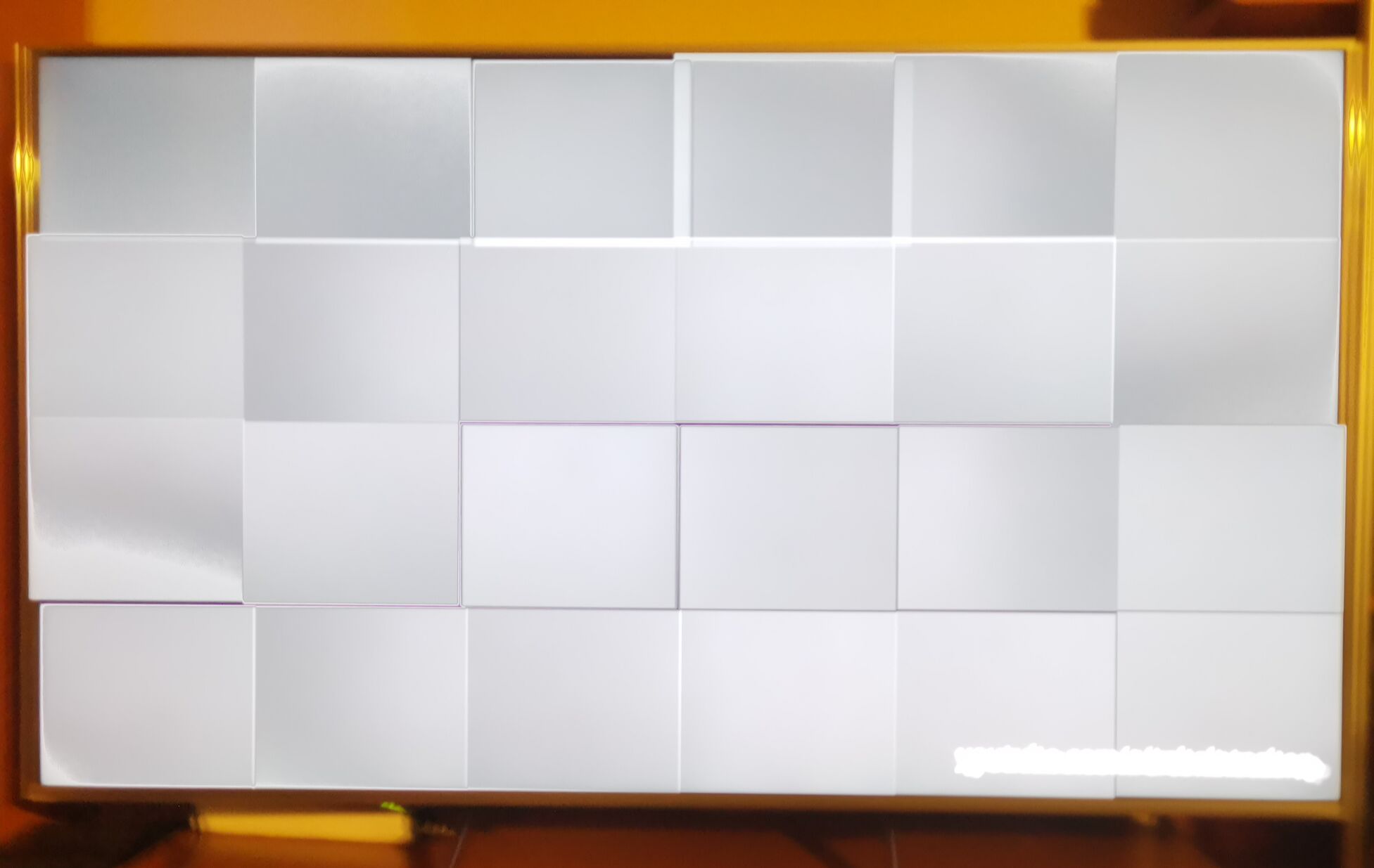

Újra, neked is. Az android tv az alkalmazásoknak csakis és kizárólag 60hz-es interfészt mutat. (Ez egyébként egy mérhetetlen szegénységi bizonyítványnak tartom a fejlesztők részéről.) A 60Hz-en a 24fps tartalom csak 3:2 pulldownnal, azaz judderrel jeleníthető meg.
Ezt látod te is.
Szerencsére a tv képes az eredeti kadenciát felismerni és a juddert eltávolítani, de ehhez megfelelő beállítások kellenek., amit a az rtings pontosan leírt.JUDDER SETTINGS
The Sony X900H is able to remove judder from all sources, but some additional settings are required for some content. For a native 24p signal, like from a Blu-ray player, no additional motion settings are required. To remove judder from external 60p/60i sources, like a cable box, or for the native apps, set Motionflow to 'Custom,' set both the Smoothness and Clearness sliders to 'Min,' and set CineMotion to 'Auto.'Ez nem interpoláció, hanem csak a kadencia helyreállítása.
Állítsd be így, és egyforma szürkék lesznek a kockák.

Egy kis technikai segítséget szeretnék kérni tőletek. Napokban vásároltam egy Sony TV-t 75" X85J típus. És a 3 nap eltelte után lehuztam az oldalso kijelző védő foliát. Ekkor szembesültem vele, hogy valszeg van egy subpixel hiba a kijelző oldalátol kb 1 cm re. Lefotóztam s továbbküldtem Sony szerviznek, természetesen az a válasz hogy 1 pixel semmi. Ma volt időm kicsit jobban ránézni s utána olvasni. Egy Angol forumon olvastam, hogy Sony quality nem a legfrappánsabb s néha előfordul hogy a kijelző belsejébe kosz kerül. Rá zoomoltam a készìtett képre, s valóban a pixelek/alpixelek működnek szerintem. Elküldöm nektek is a képet. Ti mit mondotok erre? Még benne vagyok a 14 napban. De lutri hogy roszabbat kapok mégha vissza is adom a készüléket.
Köszi előre is,

Videót lejatszva 23.976-on lócal dimming nélkül 1mp zaridovel és végig az egy percet...ahány kép csak bele fér...nem elég egy két kép..az a legjobb ha minden másodperc le van fotózva(amit szinte lehetetlen.) Én durván 30fotot tudok csinálni az én telefonommal az egy perces videó alatt ..Ez egy jó fotó: [kép]
Ez pedig ha frame dropp van: [kép]
Ha pedig sakktábla minta jön ki akkor nincs kandencia helyes megjelenítés.( Nem 23.976)

(Oppo X3 Pro mikroszkópkamera)
