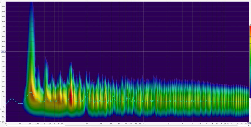

A brutális 40Hz-et meg kicsit erős 130Hz-et kell leEQznom mindig, ezek minden hangfal pozícióban ilyenek.

Mi jött ki a mérésre? Vízesés diagram?
Ha jól kezelt a szobád a hangfalak mögött, akkor nem szabadna térábrázolásnak változnia, hisz nincsenek korai visszaverősédek, amik elrontsák azt. Persze, ha a térérzet alatt a szoba visszahangosságát érted, ilyenkor nyilván jobb ha elhúzod a faltól. De ez ugye forráshűség szempontjából nem kívánatos.

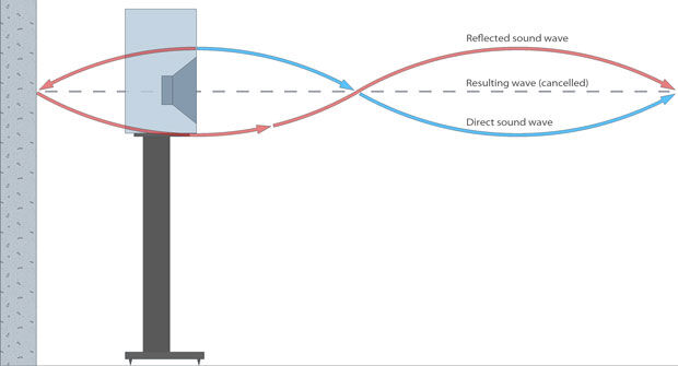

Azt se szabad elfelejteni, hogy falhoz tolás esetén az asztallap, mint első tükrőződési pont bejön a képbe és az se valami jó
Ha a hangfalak az asztallap végéhez ki vannak húzva, akkor ez a probléma nem létezik.Kegyetlen sok lett a mélyem már 40cm-re a faltól....hát igen
Ezért nem szeretjük odatolni. -

Nálam 40cm-től kezd el jól szólni a hangfalam, olyan 1,5m-nél a basszus tényleg kevés lesz, de ahogy a te ábrádon is van, 1m-ig elfogadható kategória. Ezért lett 80cm az általános ajánlás. A legtöbb nappaliban is ennyire hozzák ki a hangfalat a faltól, nem véletlenül, mert nagy valószínűséggel itt szólnak a legjobban.
Ez egy teljesen nonszensz dolog. A 80 cm az konkrétan 100-110 Hz körüli kioltást okoz, egyáltalán nem ajánlott. Ha konkrét ajánlást szeretnél, akkor nem egy univerzális szám lesz a jó, hanem ki kell számolni az adott hangfalhoz, attól függően hogy mennyi a legalacsonyabb frekvencia. Mindig a hullámhossz negyede számít, és a fal és a hangfal előlapja közötti távolás, lásd magyarázó ábra:
Szóval, pár ajánlás az alapján hogy mi az a frekvencia, amit már nem ad ki a hangfal:
35 Hz: 2.5+ méter
40 Hz: 2.2+ méter
45 Hz: 2.0+ méter
50 Hz: 1.8+ méter
60 Hz: 1.5+ méter
70 Hz: 1.3+ méter
80 Hz: 1.1+ méter
100 Hz: 0.9+ méterMinimum ennyire kell teni a faltól. Ha úgy vesszük, hogy a szoba 200 Hz felett már akusztikailag kezeli a kioltásokat, akkor pedig 40 cm a MAX távolság. Hisz különben 200 Hz alá jönnek a kioltások...
Nem mond mást, csak más szituációról van szó. Ez egy 2.1 rendszer, ahol 80 Hz-nél van keresztváltás, pont ezért jön ki az 1.1 méteres határ a szateliteknél, mert 1.1 métertől már 80 Hz alá kerül a kioltás, ami már nem fog szólni a szateliteken. Mélyládát viszont mint látod, közelre kell helyzezni. A max 60 cm-es ajánlás pedig konkrétan a 150 Hz-ből jön ki, az a legmagasabb hang, ami az LFE-n szólhat.
Annyiból pongyola az ábra, hogy igazából kb 40 cm és 1.1 méter között nem ajánlott helyezni, mert akkor 80-200 Hz között lesz a fésűszűrés. 5 és 40 cm között viszont már oké lenne, hisz 200 Hz felett van a fésűszűrés, amit már nagyon könnyű megfogni.
Egy sima szetereó 2.0 rendszernél meg ugye ezek az opciók lehetnek:
1. Közelre, így a fésűszűrés a magasfrekvenciákat érinti, amit nagyon könnyű kezelni.
2. Max 1 méterre, hogy ha 100 Hz felett kezelve van a szoba
3. 1 és 2.2 méter közé NEM, mert így 40-100 Hz között lesznek a kioltások
4. Legalább 2.2 méterre teszed, így már 40 Hz alá szorítod a kioltásokat, amiket már nem ad ki a hangfal -

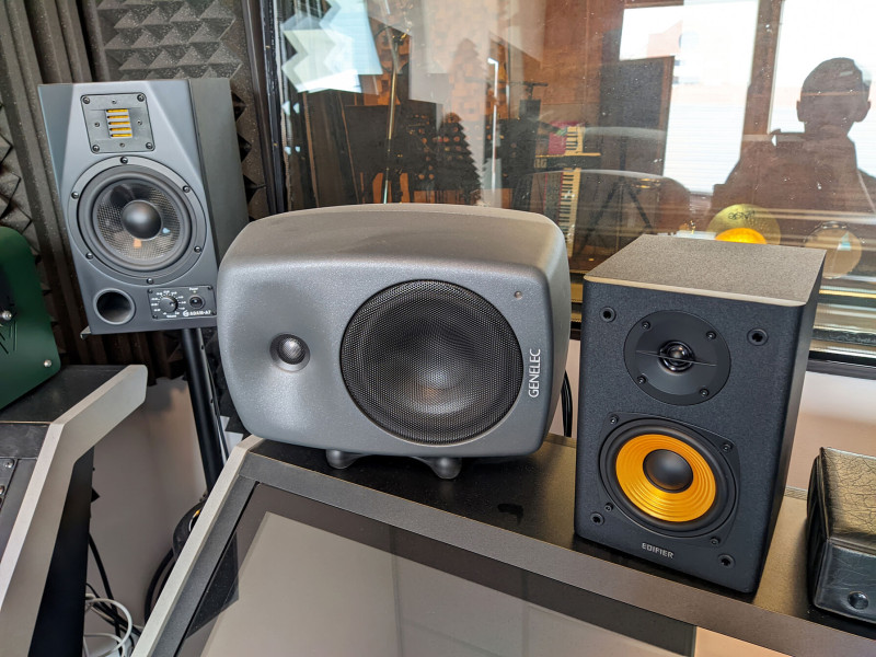

A Genelec másik képén meg mást mond:
