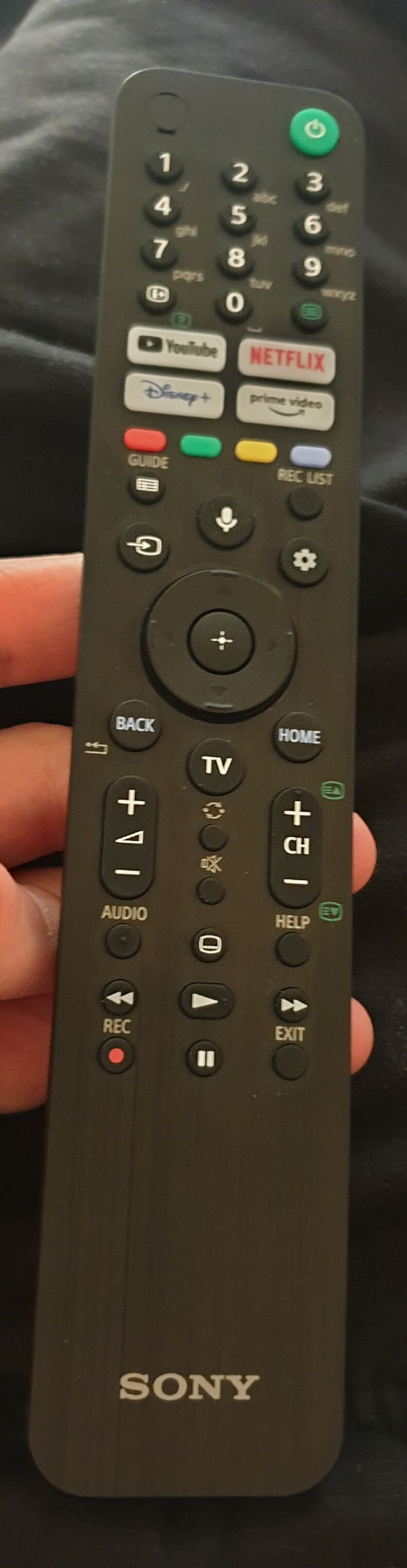

Egy kis segítséget szeretnék kérni. Van egy Sony A83j készülékem.
Ilyen távirányító:
[kép]
1. A távírányíton látom meg van betüzve a számsor, pl youtube alatt hogy tudok váltani hogy szám helyett a karaktert üsse le ha pl az 1 es gombot megnyomom? Nagy segítség lenne hogy ne kelljen lépkedni.
2. Van egy Thome beltéri egységem. Nem lehet megtanítani a tv vel es távirányítójaval hogy arrol váltsam pl a csatornákat? A régi lg tv-m tudta ezt.
Előre is köszönom. -
