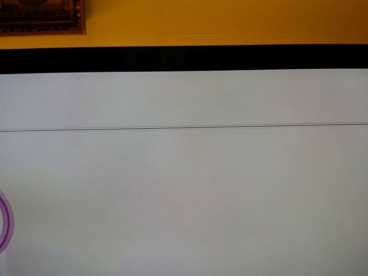

Pár hónapos 55XH9096 elkezdett vízszintesen sávozódni bármilyen bemeneten, vagy belső appokban is. Mediamarktos vétel, legfrissebb szoftver. Mi a legegyszerűbb módja a gariztatásnak? Vidéken lenne, így jó lenne ha hoznák-vinnék. Médián keresztül, vagy direktben valamelyik szerviz?
Előre is köszi
