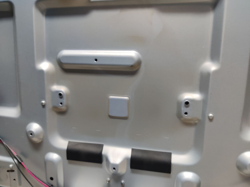

Szia! Addig jutottam hogy a T-con -ról lehúztam a kábelt és akkor nem nem jön elő a piros villogás. Ez akkor alaplap vagy T-con lap hiba? Multizni meg forrasztani nem tudok már sajnos.
Illetve a pontos diagnózis az úgy néz ki, hogy bekapcsolás után elfehéredik ( [kép] ) a képernyő teljesen, pár másodpercre, majd pár másodperc múlva újra, majd elsötétül és utána kezd pirosan villogni.
T-con lap alatt van egy gyanús barna folt. Az mi lehet? Csak nem a panel sült oda?
Joshi
.kissnorbi.
#70139
Akkor nincs mit tenni, szervizbe kell vinni.
