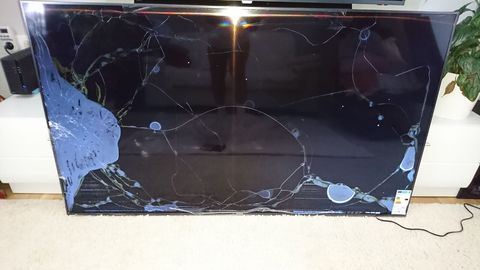

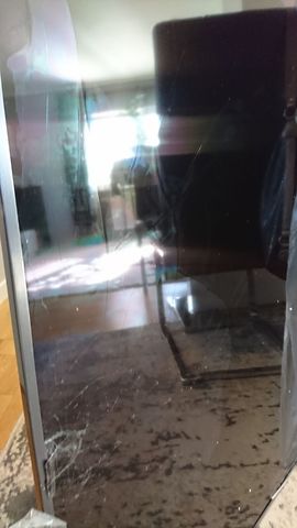

Hat engem nagyon megviselt a dolog ,mivel csak ha meglatsz egy ilyen jo tevet összetörve .
A masik ,a kisebb eladok az internet en ,mind ez is ,(ennek nincsen üzlete ,otthon csinalja maga a szolgaltatast ) ,egyre ganyebbak szemtelenek es hazudnak .Habar az Osztrak iszonyu ketszinü hazug nep .
De nagyobb üzleteknel ezt nem kell szeszrevenni ,mert azok ilyent nem csinalnak . -
djpundro
theballa32
#41566

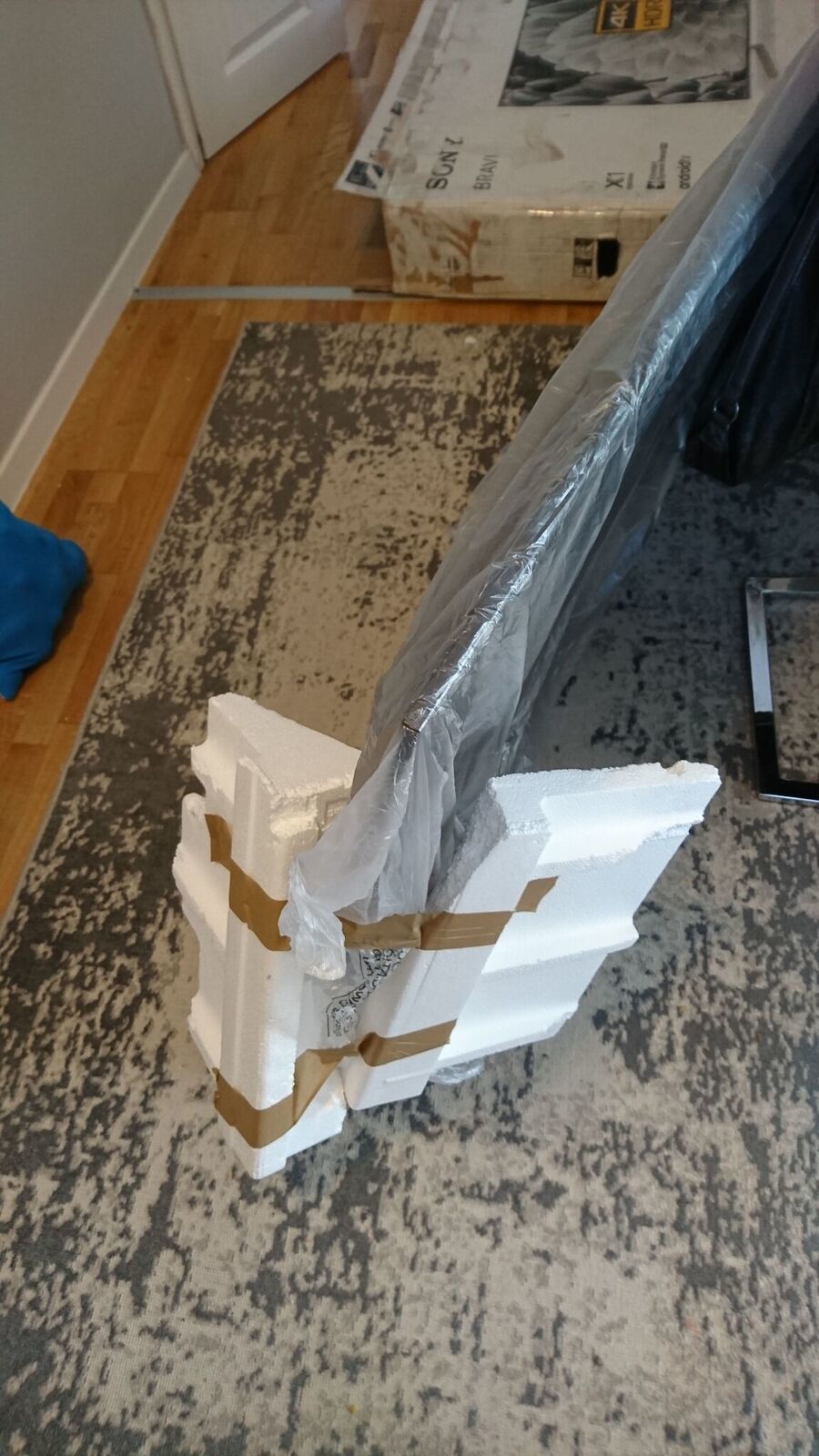

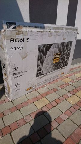

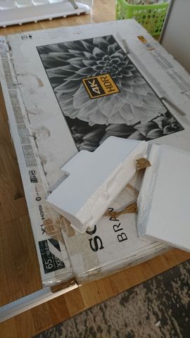

Dehogynem ,logikusan kell gondolkodni .Engem csak csalinak hasznalt fel .Visszakapja a DHL töl futarszolgalattol a penzt .Ha nekem nem adta volna vissza a penzt akkor neki elve roszabb lett volna mert irtam volna be negativ velemenyt es az neki rosszat tett volna .
A masik azt irta nekem hogy uj volt a doboz amibe elküldte ,hogy a DHL mit csinalt ,nem is tudja ?!
Vicc ,eppen a DHL csomagolja at a teveket ,mert van neki hasznalt dobozzai .Itt elarulta a ficko magat .Betettem a willhaben ba .
okoska74
KD43XF8505 is vesa kompatibilis. 100x200
Joshi
theballa32
#41566
Ó persze, szerintem csak bepróbálkozott hátha nincs reklamáció. Ja és még nem adta vissza a pénzt, csak ígéret van.
djpundro
#41563
Azért lehet hogy nem volt rosszhiszemű, nem? Írta, hogy kiállítási darab, szóval a doboz olyan amilyen (ahogy tárolták), de ha maga a TV szállítás közben sérült meg, akkor kb. minden olyan lett volna ahogy az várható, ha ez a sérülés nem történik meg... Oké a dobozon a kosz nyilván nem szép látvány, de hát erre nem is nagyon van az embernek elvárása.
Persze ha eleve törötten küldte, akkor rohadjon meg
Joshi
djpundro
#41561
Mit gondoltál csak úgy dobálóznak ilyen tévékkel? Mindenesetre eléggé naiv voltál. Anno én is vettem csomagsérültként hirdetett LG lcd tévét, gondoltam jó lesz a hálóba. Persze annak is három sarka meg volt zúzva, a kijelző ép volt és működött. Hozzáteszem a mai napig működik.
"Ja igen ,most megis egy Philips 55pos9002 oledet rendeltem."
Remélem nem ugyan innen rendelted ahonnan a Sonyt.
Mondtam én neked hogy Euronicsból egy 65B7-et vegyél. -
djpundro
theballa32
#41562
Na kivertem a dilit rögtön ,kb 30 perc mulva mar megjelent hogy kapom vissza a penzt .Biztos gondolta ,na ez hülye külföldi ,nem tudja hogyan mennek a dolgok .
djpundro
Megkaptam az amazonbol a Sony 65xf9005 tevet .Mind uj volt beirva ,kirakatban hasznalt darab 1450€ aron.
Az Amazonon keresztül de egy 99% positiv ertekelesekkel ellatott Osztrak gazember .
Itt az Amazon link ,aki arulja öket ,meg minden mast is .
[link]Itt vannak a kepek hogy lassatok hogyan kaptam meg az MIND AZ UJ termeket
Ja igen ,most megis egy Philips 55pos9002 oledet rendeltem .
Es meg valaki ,nem hirdeteskent szeretnem mondani ,de ha valakit erdekel ilyen allapotban ,szoljon .

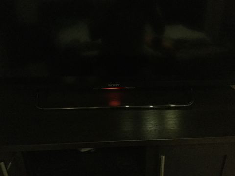

ilyen tipusu TV-em tonkrement egy android updateben: Sony Bravia KDL-50W805B. - "C"-től jelentek meg Androidos a TV-k.
A piros villogásnak van "értelme" azaz meg kell figyelni, hogy hány piros és hány fehér az "üzenet" és abból kideríthető, hogy mi a hiba, valahol a neten vannak róla infók. -
NA csak skerult felelednie. Egyre jobban parazok ezektol a kiamradasoktol. A masik ugyan ilyen tipusu TV-em tonkrement egy android updateben: Sony Bravia KDL-50W805B.
Ezt a tipust nem latom a frissitesek kozott. Szoval meg mindig nem ertem miert csinalta ezt a mutatvanyt a TV. Remelem nem fogja osszefosni magat... -

Hi all
Valaki tudna segiteni mit csinal olyankor a tv ha bekapcsolas utan pirosan vilagit, majd idonkent fehherre valt a led mintha bekapcsolna majd ujra piros. Androidos tv de ezt a csoves automatikus frissitest kikapcwoltam rajta mert 1x mar nagyon megszivatott, de akkor mit frissit vajon, ha egyaltalan ez azt jelentene? Mar vagy 30 perce ezt csinalja. 1x mar kikapcsoltam majd vissza de ugyan az a helyzet...
