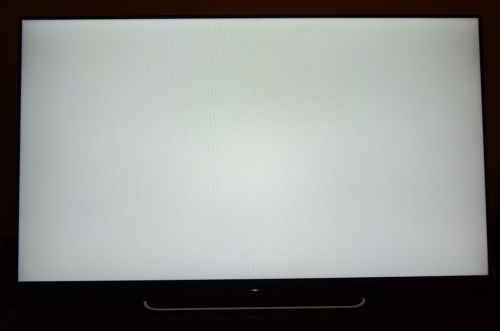

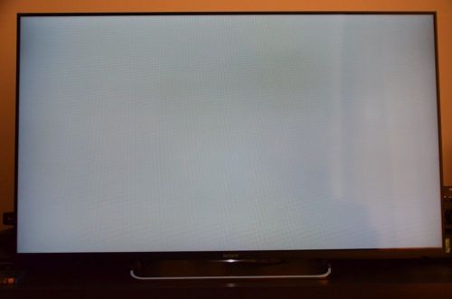

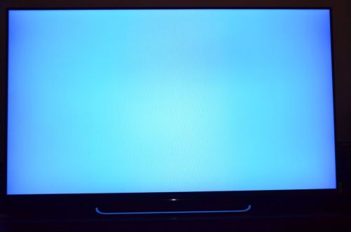

Akkor még próbálkozom. Esetleg ha valaki tudja a választ, akkor megköszönöm a segítséget.A következő kérdésem. Normális az, hogy a jobb és bal felső sarokban látunk egy-egy sötétebb foltot? Nem a zavaró kategória, de ha világos a kép, akkor ki lehet szúrni.
