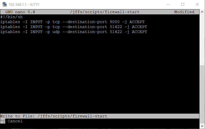

Igen, nálam meg a routeren futó qbittorrent-nox szabályai borították meg az input láncot.

"Mondjuk mint kiderült alapesetben eddig is jól működött, de sajnos egyéni tűzfalszabályokkal sikerült botot dobni a küllők közé, ez lesz kivédve a javítással."
Akkor ez magyarázza, hogy decemberben nálam gond nélkül működött. -
Intruder2k5
MODERÁTOR
lancethepant már be is küldte a változtatást a freshtomato forrásba, így onnan hamarosan átkerül a tomato64-be is, és a következő nightly buildbe már hibátlanul fog működni. Mondjuk mint kiderült alapesetben eddig is jól működött, de sajnos egyéni tűzfalszabályokkal sikerült botot dobni a küllők közé, ez lesz kivédve a javítással.

the radish
#440
Úgy néz ki, hogy lancethepant rájött a hibára, a linkelt teszt firmware-t feltéve most hibátlanul megy a Wireguard, és elérek mindent mobilnetről is. De biztos ami biztos, mindjárt nyomok még egy-két reboot-ot is.

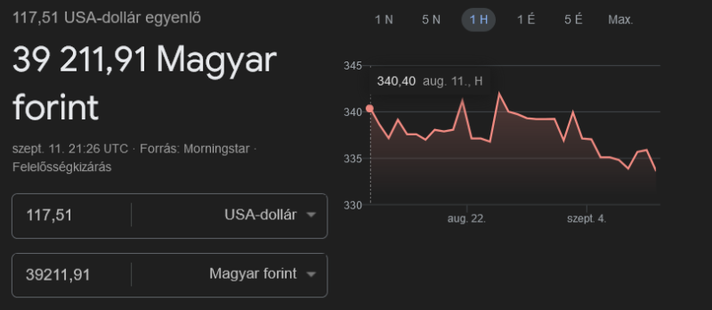

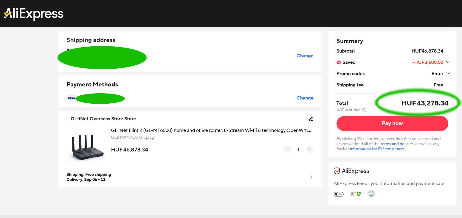

#423

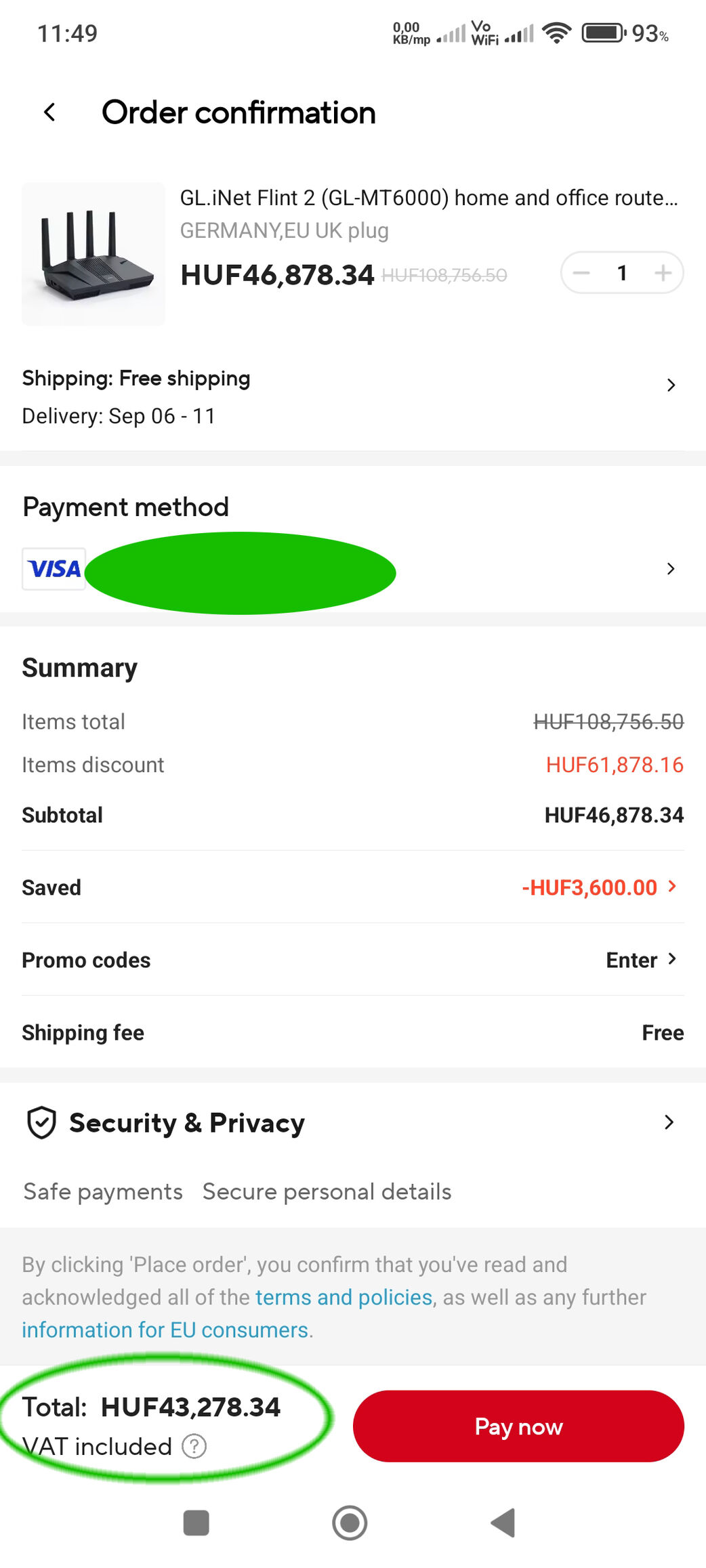

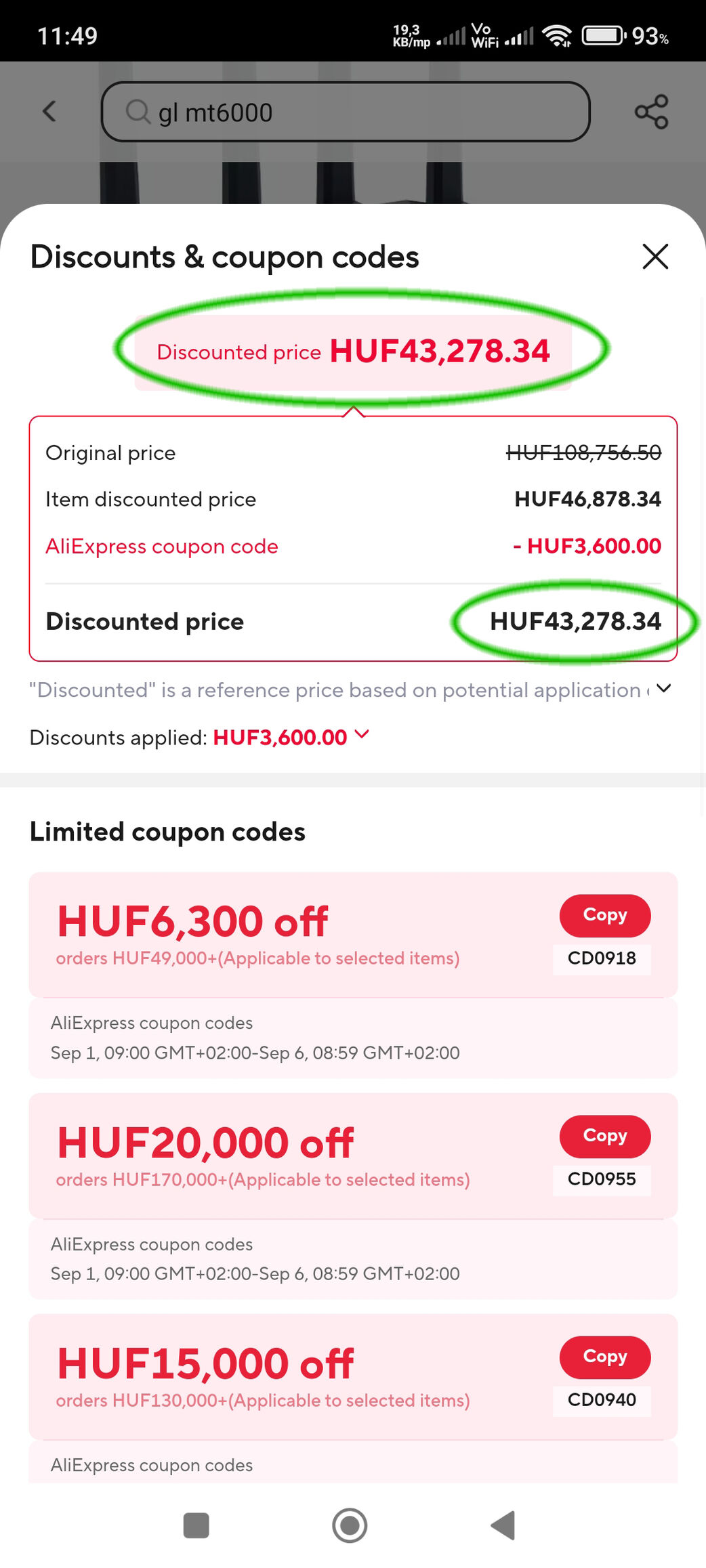

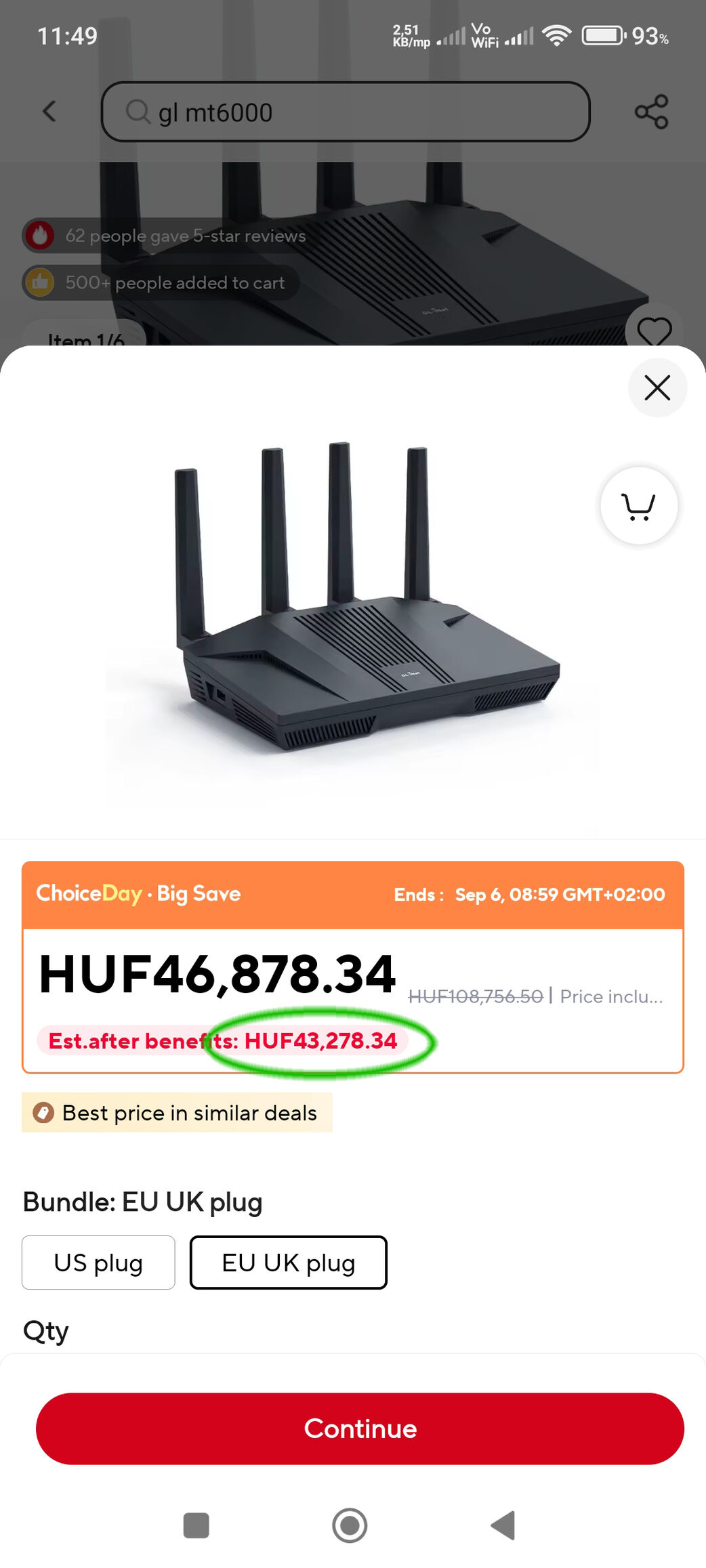

47 ezer forintért hol kapod meg? Nálam 49900, némi coinnal 49400 körül van.
szaboi6512
Intruder2k5
#422
Per pillant 47000-ért megkapható az általad írt kupon kóddal.
US $138.21
Dollárban olcsóbb... -

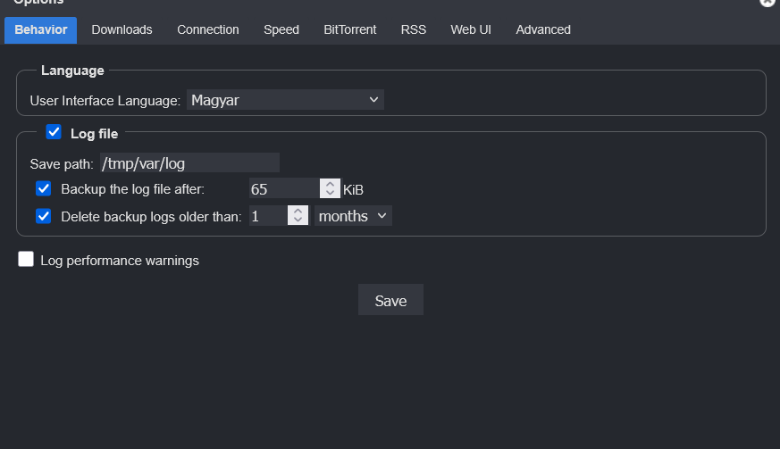

Na még a loglevelt kellett némileg visszavenni, mert az OpenVPN telefosta a logot 10-15 másodpercenként akkor is, ha nem is vagyok felcsatlakozva rá.

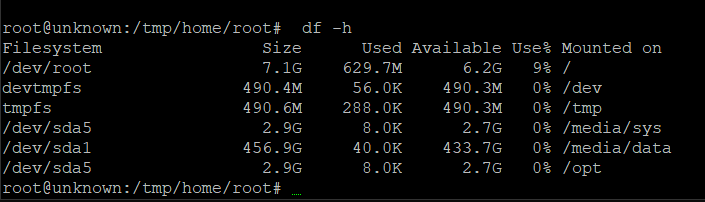

#387
Ezek szerint az 500-as hátteret csatoltam fel mégis.
Akkor rendben van, igaz? -

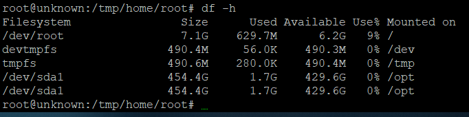

#386

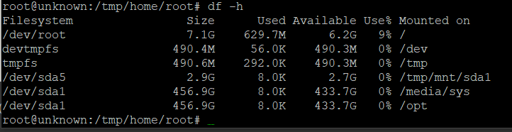

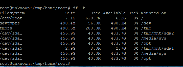

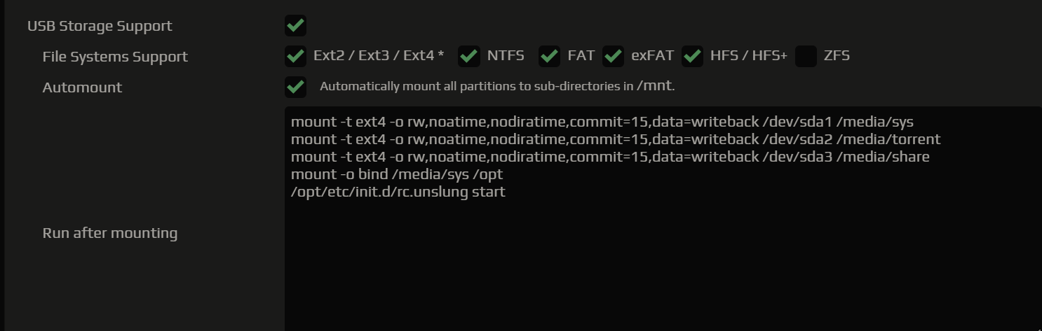

Itt jelenleg két partíció látszik, egy ~3GB-os, és egy ~457GB-os. Utóbbin van ~234GB üres hely, szóval 2TB-nak nyoma sincs.

de lehet hogy rosszul emlékszem és csak 500 GB a felcsatolt meghajtóm...root@unknown:/tmp/home/root# df -h
Filesystem Size Used Available Use% Mounted on
/dev/root 7.1G 700.5M 6.1G 10% /
devtmpfs 488.7M 56.0K 488.7M 0% /dev
tmpfs 489.0M 6.9M 482.1M 1% /tmp
/dev/sda5 2.9G 103.0M 2.6G 4% /media/sys
/dev/sda1 456.9G 199.3G 234.4G 46% /media/data
/dev/sda5 2.9G 103.0M 2.6G 4% /opt -

#384
Ott valami nagyon nem OK, két sda2 van, amiből az egyik nincs csatolva, és a mérete is csak 1024B.

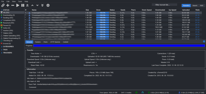

#380

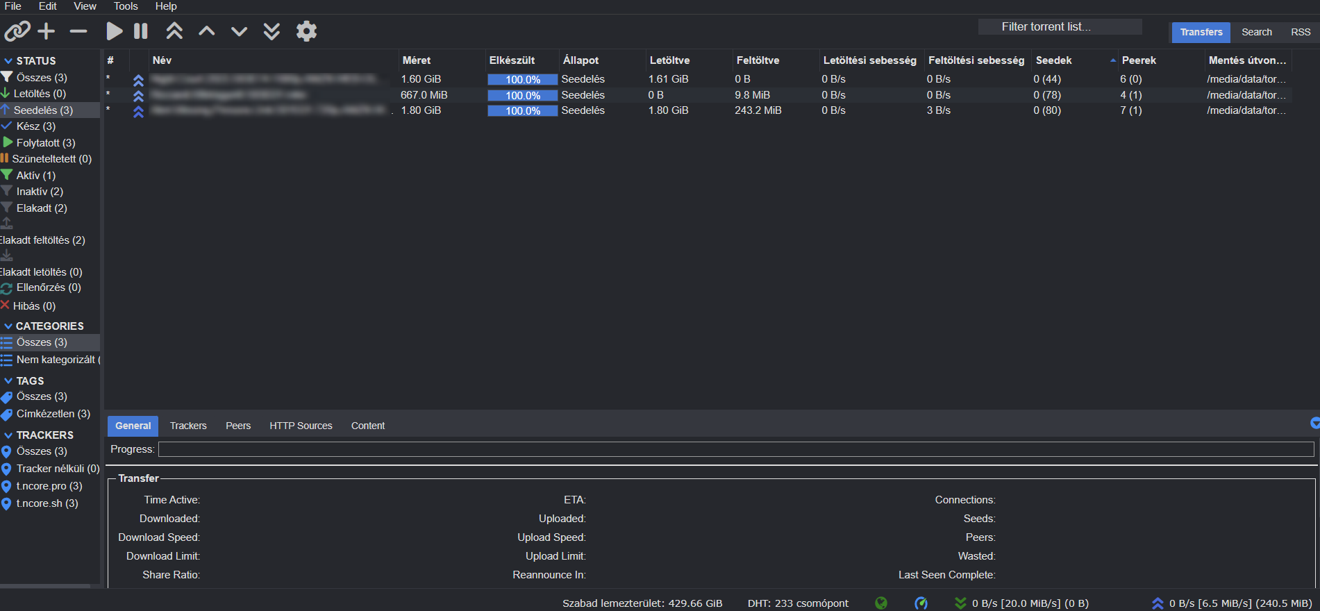

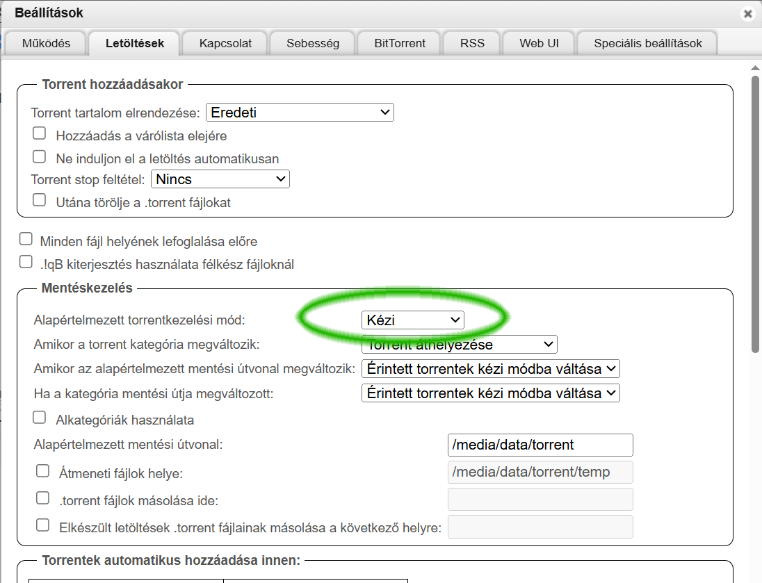

Qbittorrent 210 gigát ír... 2 TB-os a meghajtó.
[kép] -

Ez a parancs megvolt?
tune2fs -m 0 /dev/sda1
ext filerendszernél alapból automatikusan foglalva marad 5% terület, az ezzel feloldható. Értelemszerűen ki kell adni mindegyikre ami ext2, ext3, vagy ext4. 1-2TB HDD esetében azért az 5% már jelentős tud lenni.

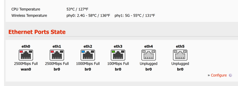

Milyen meleg nektek Tomato alatt a Router ? Nekem 54C

HUF43,383.29, ha forintban vásárolom. -

Itt 143 dodó az EU-s verzió.
De én várnék holnapig, elvileg lesz rá kupon. -

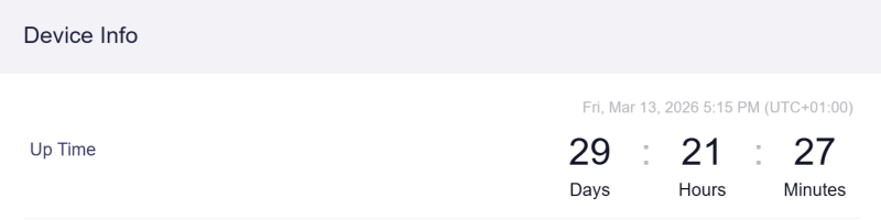

Sajnos ma megy a levesbe a 28 napos uptime, mert az e-on gallyazni fog a környéken, így mára és holnapra tervezett áramszünet van bejelentve 8 és 16 óra között, és sajnos a szünetmentes meg 3-4 óránál nem bírja tovább. Pedig szépen ment, a qbittorrent is stabil volt rajta már negyedik hete, vagy ~350 torrenttel.
