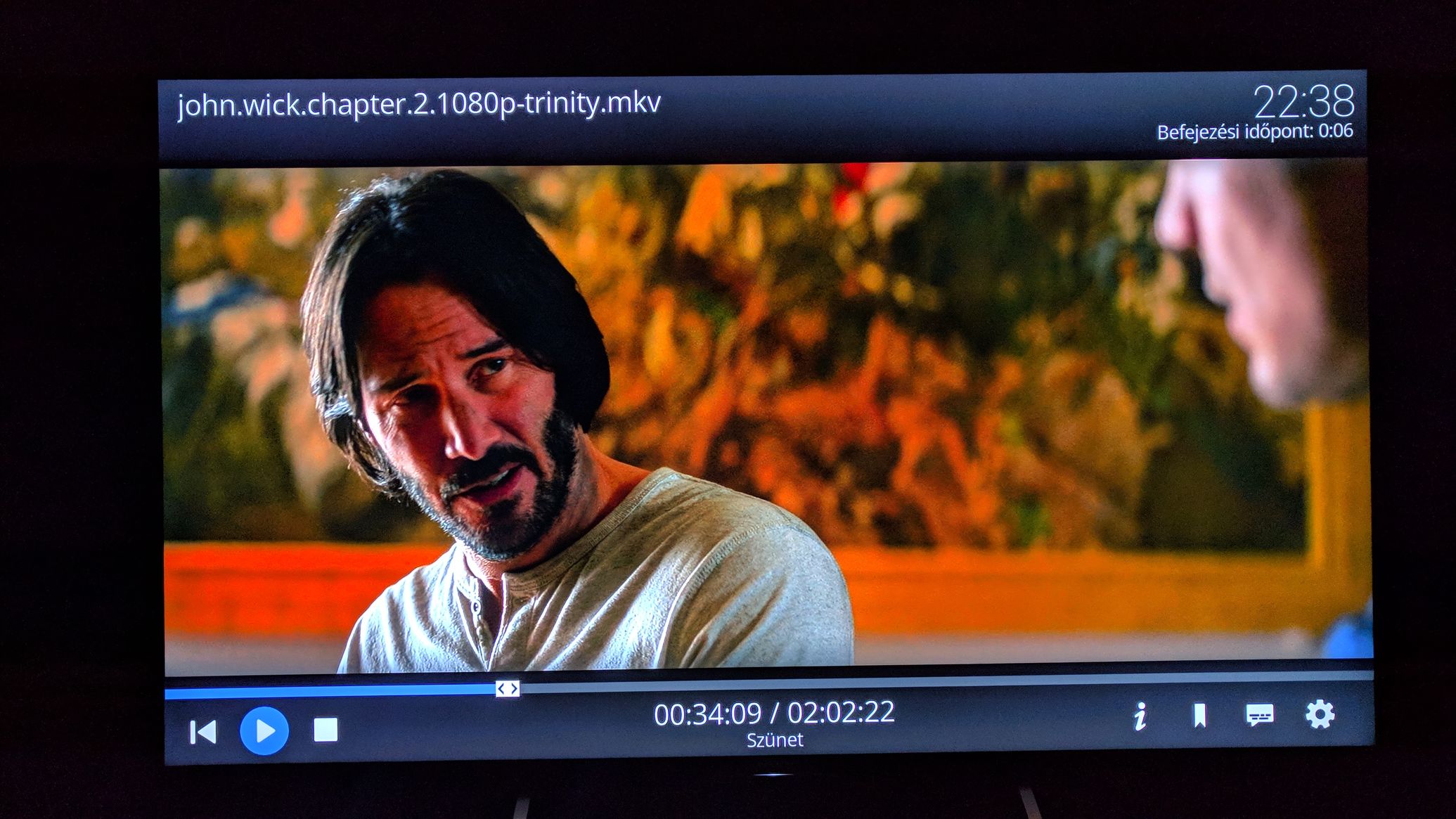

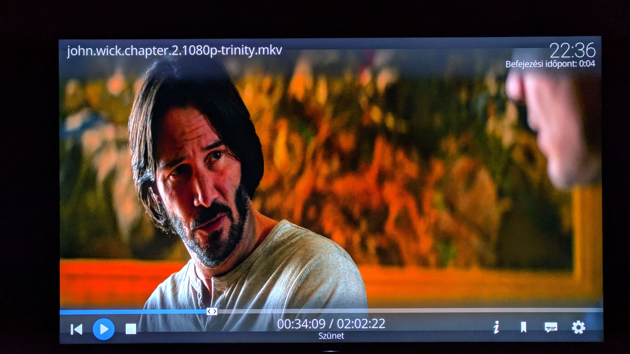

Természetesen lejátszás közben megyek a beállítások ikonra majd onnan a kép beállítások nagyítási lehetőségekbe. Mint írtam az összes letölthető média lejátszó nem jól zoomol nálam, valami hibádzik csak akkor itt nem fogjátok tudni megmondani micsoda, resetelem a rendszert ha ez nem oldja meg jövő héten meghirdetem a tévét.

Mint írtam, tesztelgettem, órákig. Nem csak a Kodit hanem a VLC-t is illetve Archos playert is, az összes lejátszó összes zoomolási módjánál nekem nyújtja a képet nem kivágja, akkor a probléma az én tévémnél van. Esetleg más android verziót használsz? Vagy lehet Sony típusonként váltakozik ez a megoldás
? Vagy valamit állítottál be korábban az android beállításoknál ami a zoomolással kapcsolatos? -
oxide83
Megnéztem újra a Kodiban hogy mit csinál egy HD filmmel ez a fekete sávok eltüntetése beállítás illetve a zoomolási beállítások és a lenti képen láthatjátok hogy szegény Keanu Reeves feje szépen megnyúlt
.Tehát nem kivág a képből a kodi zoomolásnál hanem nyújtja azt. Ha egy mkv filmnél is megnéznétek hogyan reagál nálatok a zoomolás azt még megköszönném
. Mert lehet nálam még valami beállítási hiba is lehet.? -

Igen már néztem ezeket a zoomolási beállításokat a Kodin belül de mint ahogy írtam ezek a zoomolási beállítások nem kivágnak a képből hanem elkezdik nyújtani a képet, nyújtva vele a kép tartalmát, persze a fekete sávok is eltűnnek amikor zoomolsz de megnyúlik a kép. Így pedig adok a szarnak egy pofont mert élvezhetetlen lesz a film a sok megnyúlt emberekkel meg arcokkal
. Vagy ez csak nálam van? Megnéznéd hogy amikor te zoomolsz akkor nem nyújtja a képet hanem kivág belőle? -

Az XE85-nél a zoomolás (szélesvásznú mód menü alatt lehet beállítani) mint írtam nálam nem elérhető ha mkv fájlokat játszok le a TV saját lejátszójával. Csak ha TV adást nézek akkor érhető el ez a funkció. Tudja valaki hogy lehet elérhetővé tenni ezt a módot mkv filmek alatt is? Kodi-n belül egyébkênt meglehet nyújtani a képet tőbb méretben is illetve kézi módban de ott a szereplők teste, feje és a tárgyak is nyúlnak a zoomal együtt. Az lenne a legjobb ha teljes képernyőre tudnám rakni a filmeket (alsó,felső fekete csíkokat eltüntetve) anélkül hogy megnyúlna a kép, ha már ekkora kijelzôje van. Azt nem értem hogy a 3 éves 42 colos Sony televíziómon simán lehet úgy zoomolni mkv és avi filmeket hogy nem nyúlik meg a kép, egy idei tv meg nem tud ilyet??? Ha erre nincs megoldás eladó is lesz tv, még egy napos sincs, tudtok rá vevőt 😁?

. El is kezdtem a beállításokat, töltöttem le media playereket is (Kodi, Archos) és volna egy-két kérdésem.Milyen media playereket tudtok még javasolni ami jó?
Az aspect ratio változatása (azt hiszem "szélesvásznú mód menü alatt lehet beállítani) nálam nem elérhető ha mkv fájlokat játszok le a TV saját lejátszójával. Csak ha TV adást nézek akkor érhető el ez a funkció. Tudja valaki hogy lehet elérhetővé tenni ezt a módot filmek alatt is? Kodi-n belül meglehet nyújtani a képet de ott a szereplők és a tárgyak is nyúlnak vele együtt. Nyilván a célom az lenne hogy teljes képernyőre rakjam a filmeket (alsó,felső fekete csíkokat eltüntetve) anélkül hogy megnyúlna a kép. Nem igazán értem, a 3 éves 42 colos Sony televíziómon simán lehet úgy zoomolni hogy nem nyúlik meg a kép, csak be kell mennem a kép beállításokba.
