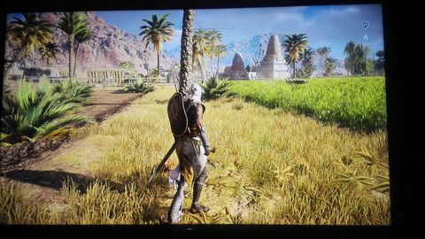

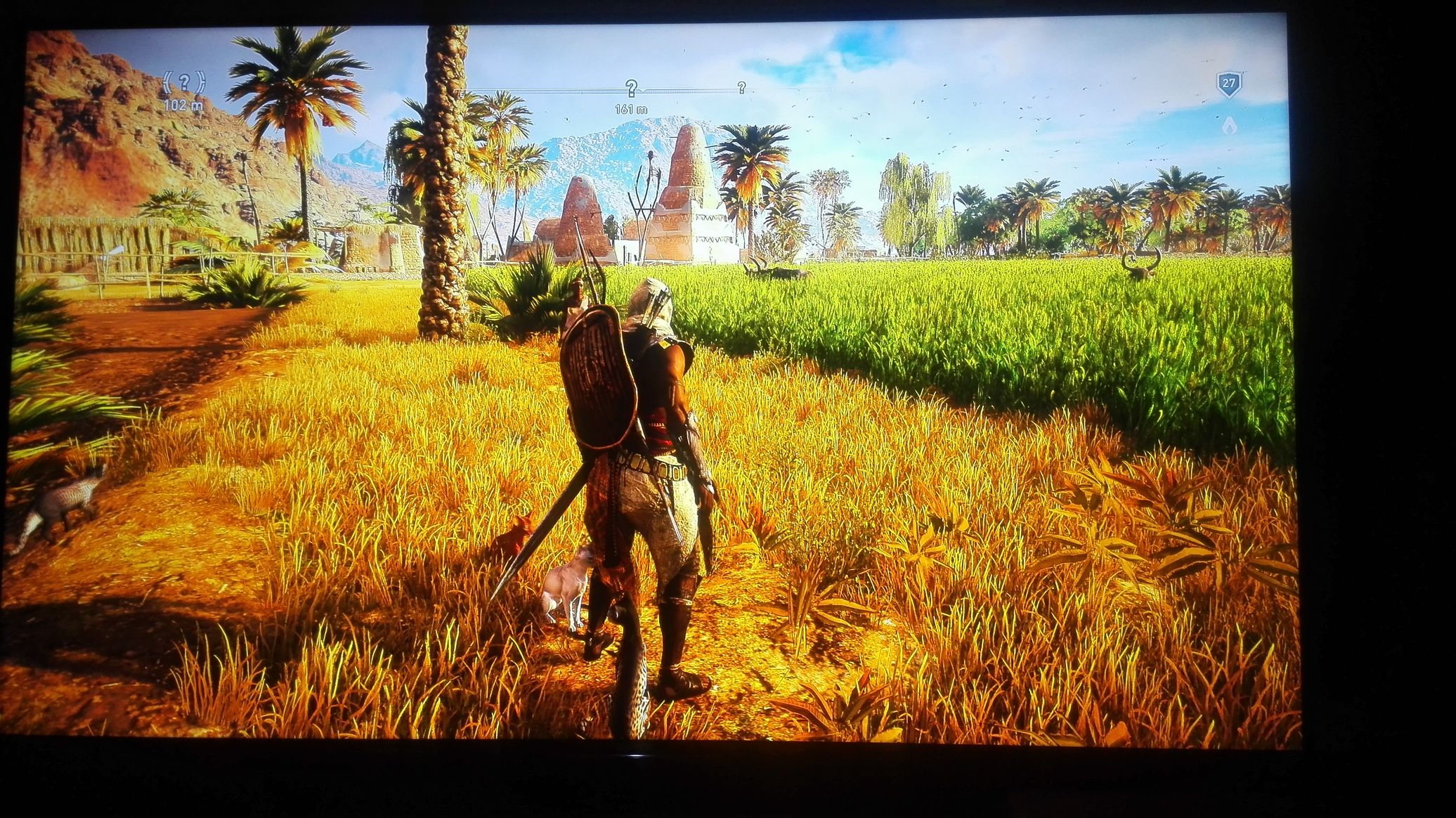

Szia ! Az én készülékem X8509 - es, ha 4K Blu Ray filmet nézek automatikusan HDR képmódra vált és nem is enged más beállítást (normál, sport, stb. ) használni . Először én is csak azt néztem a kábel dobozán, hogy 4K átvitel legyen .Csodálkoztam, hogy miért olyan rosszak a HDR szinek és a HDR képmód is csak kézi beállítással jött elő . Sajnos az eladók többsége is tájékozatlan, kevés jó tanácsot tudnak adni . Tisztelet a Kivételnek ! Az a baj, hogy kevés a leírás ezekről és az ember, ha 4K feliratot lát a terméken azt hiszi az mindent tud . A korábbi erősítőm is így volt, átvitte a 4K jelet, de a HDR jelet már nem és ezért a Blu ray játszó kép kimenetét közvetlen a TV re kellett kötni . Üdv.
vlevi
TCr
A tévén tedd a HDR-t automatikusra, ne HDR10-re.
A 2. kép nem valódi HDR, SDR tartalomra van ráerőltetve a HDR10, élőben gusztustalanul néz ki.Automatikusra téve, amennyiben HDR tartalmat kap a tévé, akkor fogsz valódi HDR képet kapni.
Sokan túlmisztifikálják ezt a HDR témát, azt hiszik, hogy a HDR képnek túlszaturáltnak, agyonszínezettnek kellene lennie.

Már elsőre is sokkal tompább, fakóbb, fedettebb, kevésbé "ingerszegényebb" lett a színvilág, mint a saját beállításaimmal. Az emberek bőrszíne is sápadtabb. Nekem hiányzik a "pirospozsgás" bőr színe.
