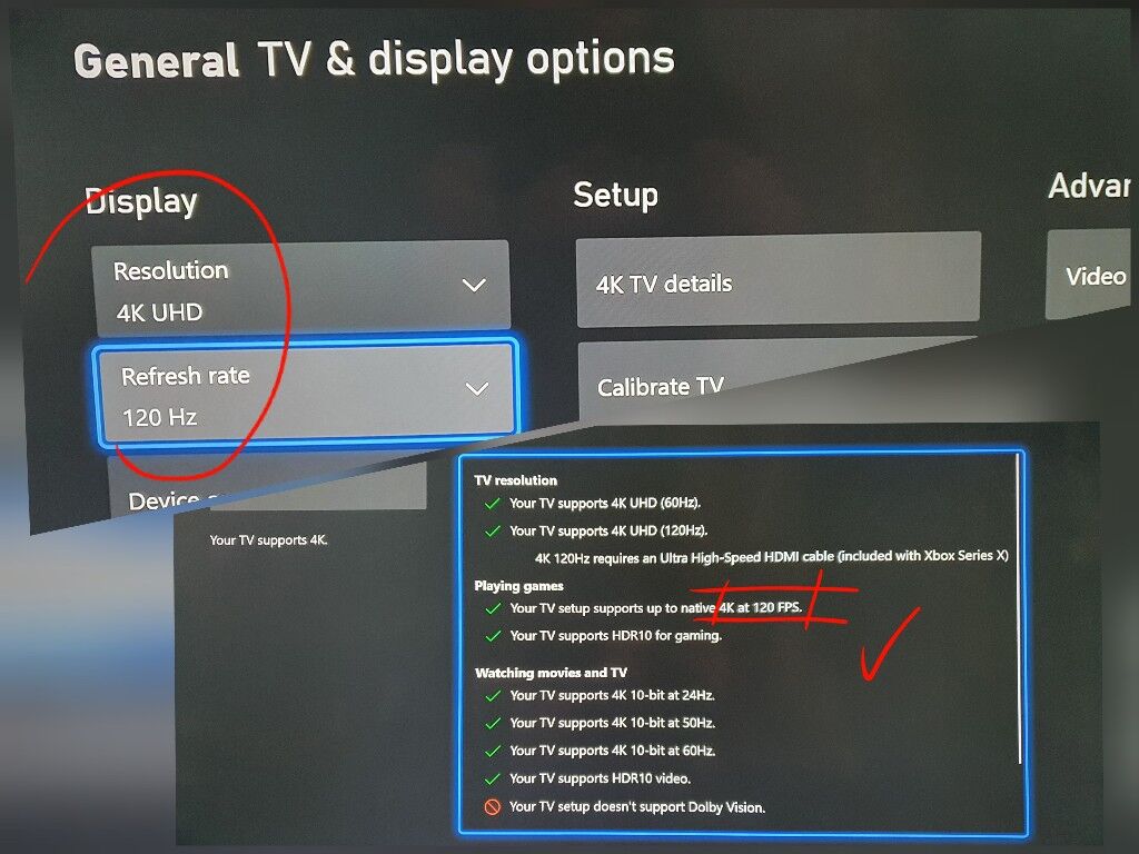

Na, végül megoldottam ...és hát, persze, hogy én voltam a f@sz; rosszul emlékeztem és nem a 3 v. 4-ben volt a konzol, hanem az első HDMI porton, ezért nem jött össze a 120hz
...ergo, a "gyári", Series X kábel teljesen tökéletes, a célnak megfelel! 🤦😎😁 ...csak én emlékeztem rosszul, csináltam tegnap félálomból és rossz helyre dugtam.

"Ehhez képest az #55453-ban azt írtad, hogy a kábel miatt nem megy. Te is tudod itt zsibbasztani a népet ezzel az álszakértéssel "
Azért álljunk meg egy kicsit. Ugye az eredendő probléma adott volt, vagyis hogy nem megy a 4K@120Hz. Oké, erre számtalan megoldást ajánlottak axlfsi fórumtársnak amit elég kaotikus módon reagált le axlfsi. Tulajdonképpen nekem az jött le, hogy ő mindent úgy csinált ahogy ajánlották. Magyarul nem maradt más mint a kábel. Igen, mert a kábel az amire a laikus nem is gondol. Na valahogy így ajánlottam a kábelt. Ha nagyon hülyeséget írtam akkor bocs mindenkitől.Amúgy nem értem az idézetedet, vagyis amit én írtam. Szerintem pont helyén való, hiszen a Hardver képtelen megmondani hogy a kábeled jó vagy nem.

Ami a TV-hez járt kábel az nem 2.1

#55465Joshi, na igen, ha (máris) igaz amit vonSux linkelt videót, akkor szívás a Series X ... de számora hihetetlen, hogy egy ilyet meglép a Sony ... értem én, hogy minden szentnek maga felé húz a keze, na de hát na ...
Még mindig úgy tűnik, na mind1.
na, haggyá'lógva!
Itt most inkább Te vagy az, de engedjük el, ne szemeteljük a topikot. Én már eleve azzal kezdtem ma az első posztom, hogy elvileg mindent úgy csináltam, ahogy kellett és azt tételesen le is írtam, screenshotoltam, és hozzátettem, hogy két dolog esetleg: 1. kábel, 2. fw után visszaáll a HDMI portok format-konfigja.
Mindegy, estére megnézem (S|X topikban van még más is, aki elvileg mindent jól csinált és neki sem adja a 120-at ... lehet már befigyel az a tény, amiről a HDTVTes-es srác beszél a lenti videóban és a Sony csak PS5-re engedi ... ami ha igaz, akkor kabaré, eladom, filmezésre pedig ott a két éves XF9005, ami még mindig jobb ennél az idei XH90xx sorozatnál...)

axlfsi #55463 üzenetére
Ezen is változtatott a Sony, mert eddig a HDMI 2 és 3 volt a teljes értékű bemenet. Nem is értem hogy miért nem teljes értékű az összes bemenet?
Ok nekem nincs 2020-as Sony tévém, de ahogy a Sony keveri a fost, nem is biztos hogy Sony lesz a következő.
Szóval akkor az Xboxodban lesz a hiba, de legalább ez is kiderült.

Egy passzív eszköznél mint egy kábel, egyetlen egy eszköz sem fogja tudni hogy jó az adott feladatra vagy nem. Erről a usernek kell meggyőződnie. 4K@120Hz-hez már Ultra High Speed kábel kell. A gond az, hogy vannak dzsunka gyártók akiknek a High Speed specifikációnak se felel meg a kábele.
Igazából az a szomorú, hogy egy 300k+ értékű tévénél valaki sajnálja egy normális kábelre a 10k-t. Na ez a gond.

Ez világos, biztos vagyok benne, hogy jó kábelek ezek, csak arra utaltam, hogy az xbox nem fogja tudni, hogy a kábel nem jó(nem eléf jó), és ezért nem engedi a nagyobb felbontást. Kivétel akkor, ha annyira nem jó a kábel, hogy a HDCP handshake sem jön össze. De ez már nem annyira a kábel függvénye.
Joshi
Igen ezért említettem egy neves Prémium gyártót, mert amikor ezek a kábelek készültek, még csak 18Gbps-re voltak hitelesítve magyarul látóhatáron se volt a 48Gbps sávszél. Ahogy láthatod bőven túllőtték a mércét, pont ezért Prémium termék, ráadásul nem is kiugróan drága mondjuk egy Pearl. Én nem hintem az igét, felőlem mindenki azt vesz amit akar.
Itt megnézheted az Audioquest HDMI kábeleinek új specifikációját.

A tv beállításaid e szerint vannak?

Egy kábelről szoftveres úton nem mondható meg, hogy átmegy-e rajta a 40/48GBPS. Nincs benne plusz láb, elektronika, akármi. Az Ultra High Speed, és a High Speed kábel között a kábel és az árnyékolás minősége a különbség. Méréstechnkiai úton kaphatja meg a plecsnit (vagy nem kapja meg a plecsnit).

Akkor már csak a HDMI kábeled lehet gyenge. Albigator fórumtársnál a régebbi firmware volt a gond.
A 4K@120Hz-hez már nem árt Ultra High Speed HDMI kábel.
(#55450) axlfsi szinte biztos.

Egy dolgot nem próbáltam még; ugyan vettem másnap egy dedikáltan 2.1-es HDMI-t hozzá, de még nem próbáltam ki, lévén azt látom, hogy amit adnak hozzá gyárit, az is megfelelő kell, hogy legyen(?).
Ez lehet eseleg a baj? A különböző videókban azt látni, hogy a célnak megfelelőnek minősítik...

HDMI 3 vagy 4-es bemenetre van dugva?
Televiziózás / Külső bemenetek / HDMI jelformátum / Javított formátum (Dolby Vision) --> Javított formátum

axlfsi
Csandi #55396 üzenetére
Leszedtem, felraktam, minden oké volt közben. De!
Valami mégsem frankó, ami a 120hz-et illeti, mert ugyanaz a jelenség, mint előtte is: ha kiválasztom a 120hz-et, visszaáll 1080-ra, ha kiválasztom a 4k-t, visszaáll 60hz-re.
Xbox Series X-ről próbálom beállítani.Íme pár fotó (elnézést, semmi művészi és beállított, gyorsan lőttem, méreteztem, kollázsoltam), illetve a fw ver.szám;
...vajon mi lehet a gond? Tudom, ez nem konzol topik, de odaát még nem TV topik 🙄😁
...talán itt előbb lelem meg a választ. -
