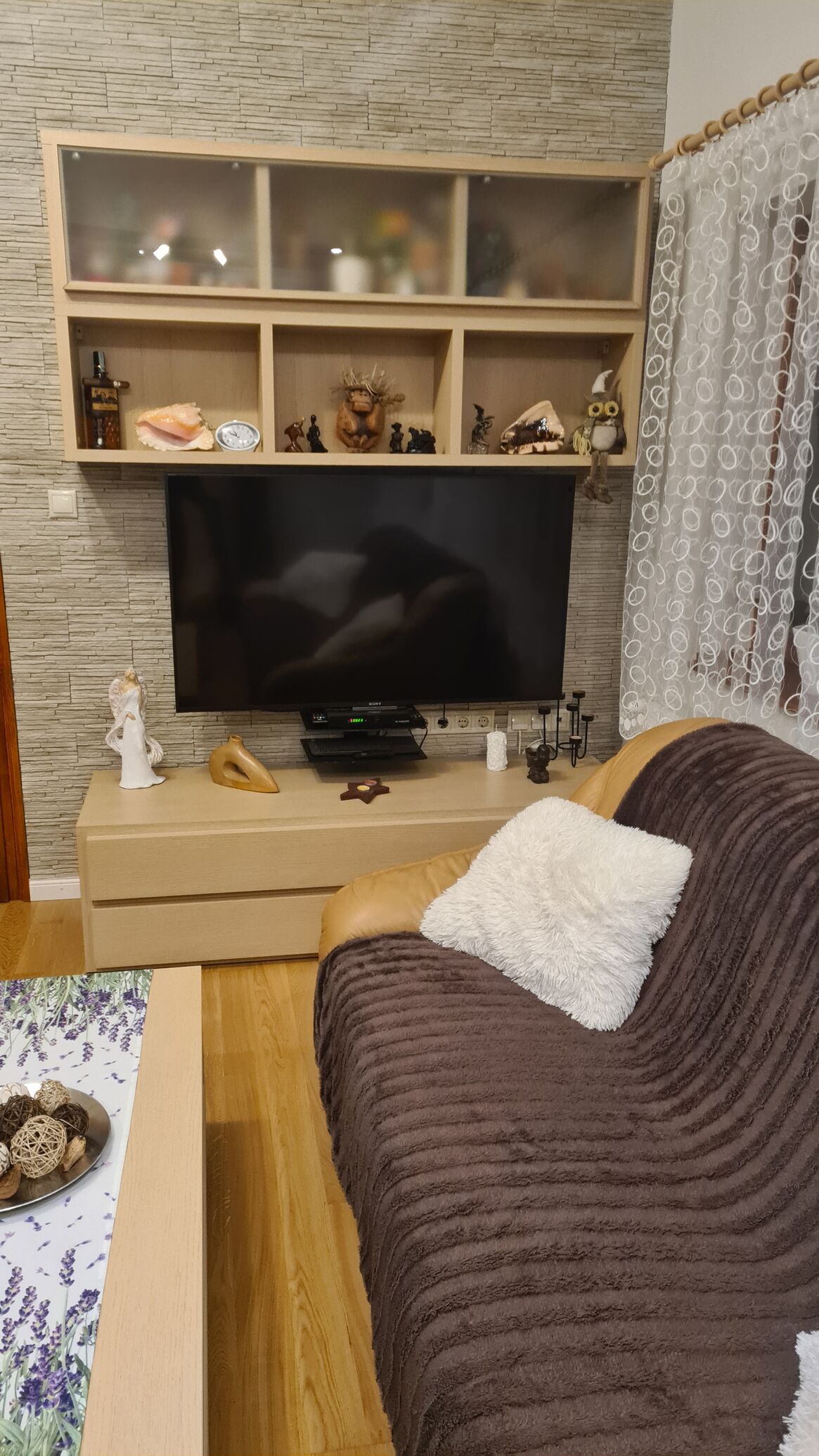

avlisz80
Chris82 #43253 üzenetére
Le lehet persze!De mivel a fotel amibe legtöbbet döglök az nem szembe van a tv-vel így ha leveszem a felső forgatható részt nem tudom elfordítani a tv-t!A tv állvány pont ide való és szép is ilyet ilyen méretbe nehezen találnék másikat
ami jobb lenne!Ha leveszem oda a forgathatóság ami nekem fontos... -
