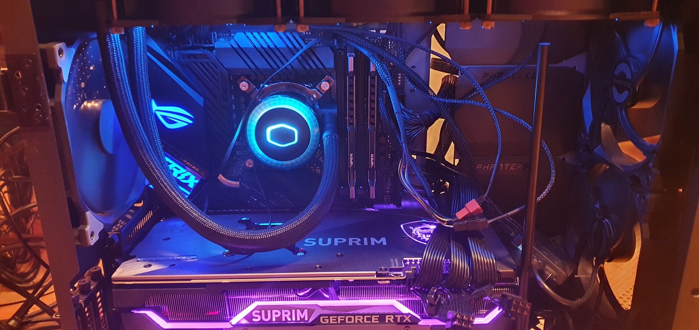

Igazából a hőfokokkal teljesen meg vagyok elégedve, GPU 51 fokos játék közben, a memória pedig 80-90 között van, 70%-os venti fordulattal, de most ugye egy brutál erős és hangos venti fújja alulról a kártya közepére a levegőt (tesztvideók alapján a kártya ezen része nem kap aktív hűtést, szóval tök jól működik ez a plusz venti dolog)
Biztosan hülyeség, de a kártya saját ventijeit és magát a kártyát is szeretném kímélni (inkább a külön vásárolt ventiket gyaláznám le 100%-os fordulaton).
Szóval legyen erős a venti és halkabb, mint ami a jelenlegi. Utóbbi kívánalomnak nem lesz nehéz megfelelni, az előbbit nem tudom
pacni120
Abban a kiváltságos helyzetben vagyok, hogy sikerült vásárolnom egy 3080FE példányt, amit a szinte a szemem fényénél is jobban féltek. A mindenféle modolás, újrapasztázás nem opció, egyszer már megégettem magamat vele. Viszont maga a kártya egy nagy darab lamella
Próbáltam direktben fújatni rá a levegőt 120-as ventivel is, de a 80as venti sokkal hatékonyabbnak tűnt, célzottabban fújja a levegőt a lamellákra.
Jelenleg is egy 80-as venti van alatta és baromi hatásos, de ez valamilyen sok generációval ezelőtti szervergépből kimentett visítós darab (mondjuk leviszi a fejedet a levegő, amit kavar, ez elvitathatatlan).
Tudnátok ajánlani halk, de baromi nagy légszállítással rendelkező 80mm-es ventiket?
Az is lehet, hogy megpróbálnám körbeépíteni ventikkel az egész karit, hogy ne a saját ventik harcolódjanak le rajta, így az ár/érték arány is szempont.

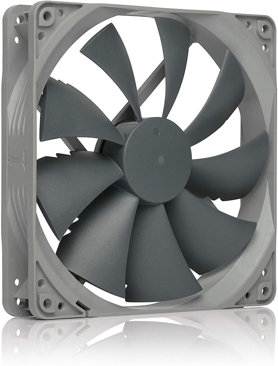

Elsőre noctua ventiket néztem, de eddig nem volt szerencsém a márkához és elképzelhetetlennek tartom, hogy megérje a felárat (tudom röhejesen hat, hogy a ventin akarok spórolni egy ilyen drága karinál, de sok kicsi sokra megy)

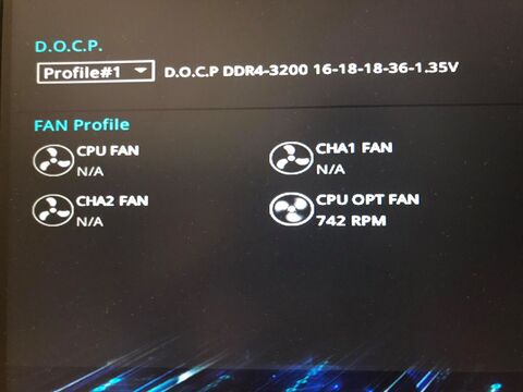

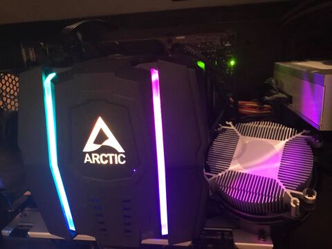

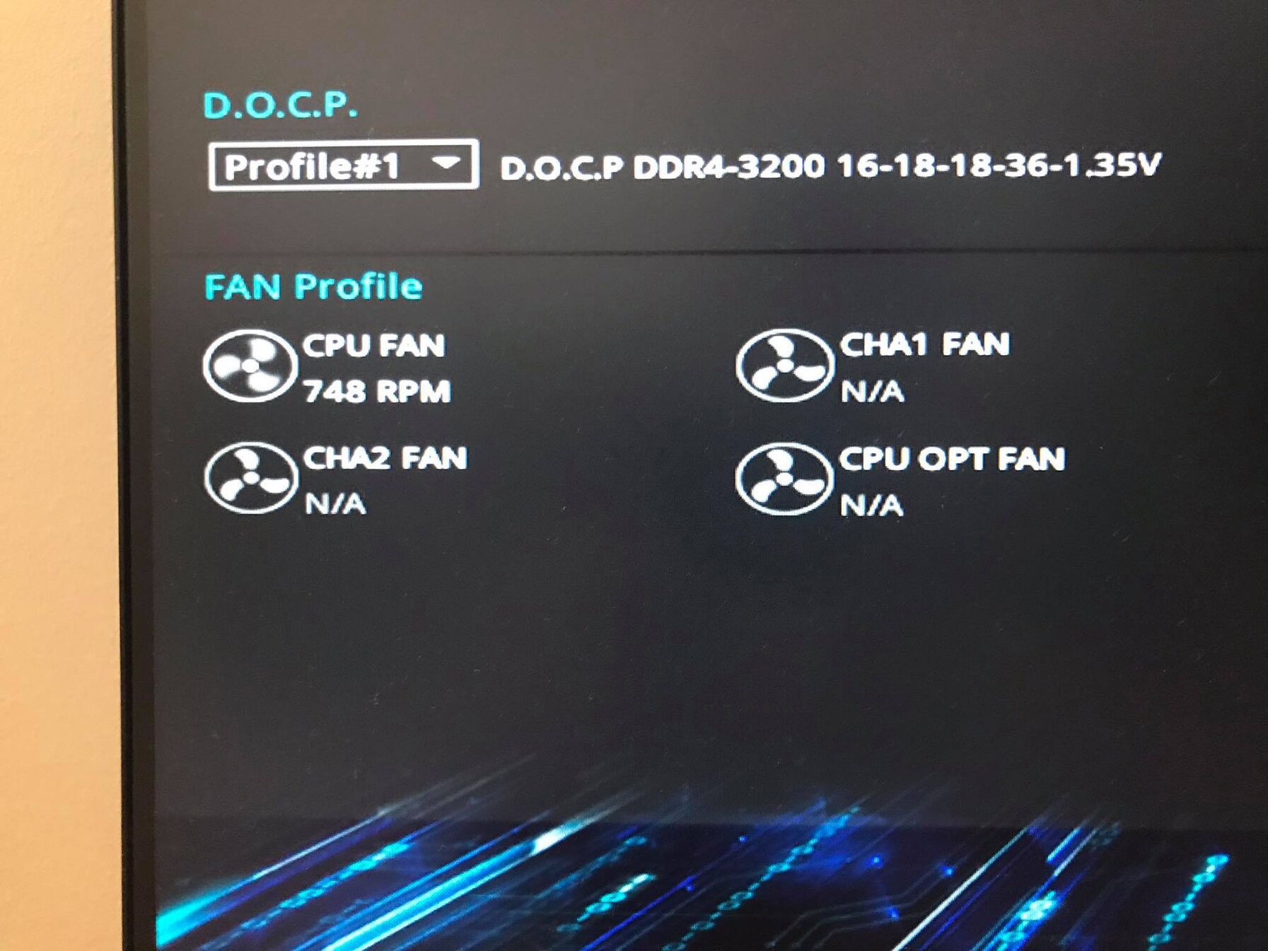

Megvan a gond Uram!
Már az első napján is az alaplapi CPU OPT nem mutatott semmit a 2. hűtőre. Betudtam annak, hogy az ASUS mérnökök BIOSBAN rontottak el valamit. CHAsis Out-on használtam manuális DC 60% leszabályzással és a 12cm ventit kötöttem a main CPU-ra.
Elővettem a soha nem használt gyári AMD hűtőt és mind a két CPU kimenten ott van olvasható az RPM.
CHA1 Fanon van az Artic DC.ben
Így már biztosan megy vissza garanciába a Freezer 50

Sajnos azon sem látszik. Az egyik ventilátor már a megvásárlását követően sem volt az, így nem ment a CPU Opt kimeneten a szabályzás. Azt bekötöttem a CHA FAN-ra DC modulátorral Biosban. A 12cm-es pedig ment a Main CPU-ra. Kipróbáltam most ezt a videot, hogy azonos legyen a fordulat és sajnos ez történt.
Másik PWM ventilator nincs itthon, hogy most az alaplap ment tönkre vagy sem. Ignore-ra raktam a CPU Fan figyelést így képes elindulni a gép.
4264adam
Na mit sikerült tönkre tennem?
Artic Videoban látottak alapján a 12cm és 14cm-et össze kötöttem a 14cm-en található toldóval és így raktam rá a CPU ventillátor kimenetre. Azóta CPU Fan error van és sehogy sem látom. Maxon pörgeti őt vagy őket, mindegy melyikkel próbálkozom. -

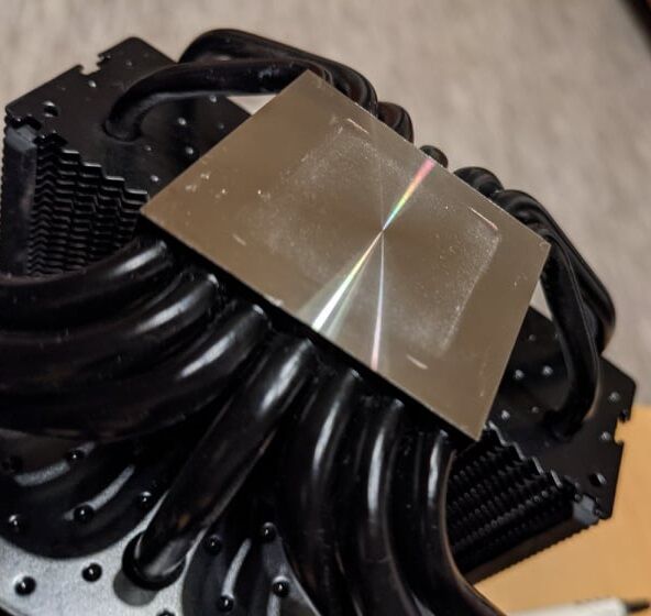

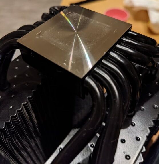

Őszintén nem tudom, mert már így vettem. Kb olyan mintha vmi nagyon vékony fólia lenne rajta, de nem tudom leszedni.
Egyenlőre egy i5-10400F-et hűt le ami nem forrófejű. Játékok alatt 50 fok fölé még nem nagyon ment a proci. Remélhetőleg majd egy i7-10700k/i7-11700k-t is le fog hűteni. -

Milyen hűtőpaszta volt rajta?
akkor szokott ilyen lenni amikor nagyon rágyógyul a paszta vagy ha valami nagyon durva cucc és kikezdi a fémet(pl a folyékony fém paszták az alu felületeket megmarják).
Valszeg nem sokat számít konkrét hűtő teljesítményben, de ha nagyon zavar meg tudod polírozni sík csiszolóval.

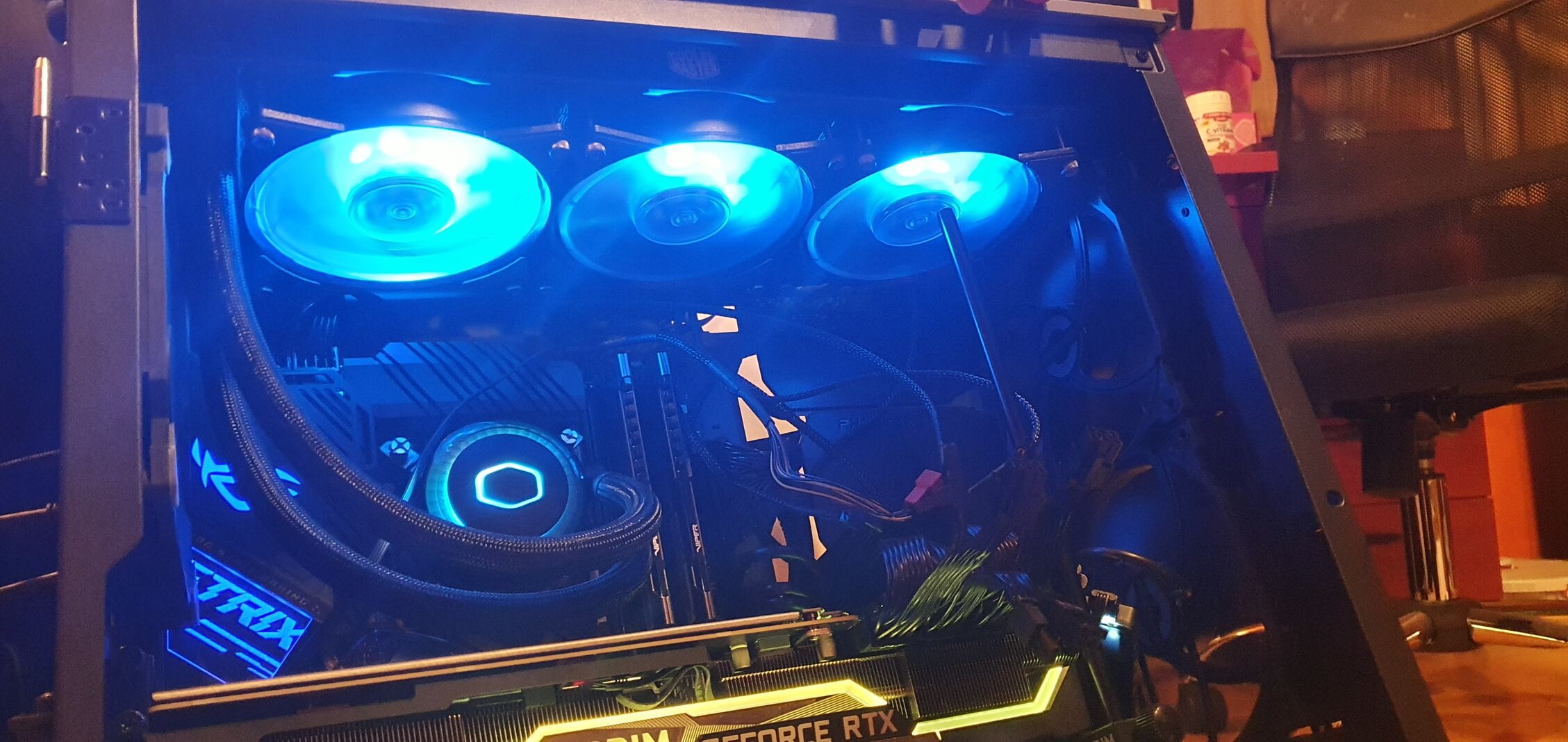

Nem rég vásároltam egy COOLERMASTER MasterLiquid ML360R RGB víthűtést. Amit észrevettem rajta, hogy ha a vízpumpa sebességét 70% fölé emelem abban az esetben szürcsölő hangot ad ki és nagyon idegesítő. Milyen megoldás lehet erre? Gondolom levegős a rendszer de nem tudom hol lehetne légteleníteni. Köszönöm a segítségeket. -
