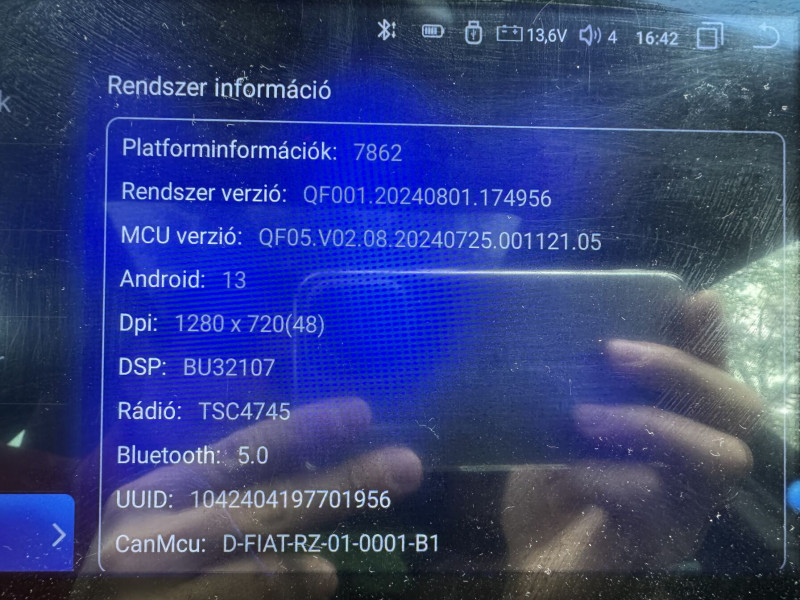

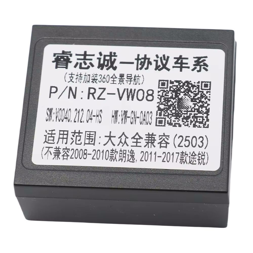

pavika
Válaszolt az eladó és jó canbus dekódert kaptam. Illetve a cantype beállításban melyik lehetőséget kell választanom. Sajnos egyik Skoda Octavia beállítás sem jó. Összesen csak 4 van. Az eladó szerint erre a [gyűjtőcsoportra] állítsam a fejegységet. De ezt már megtaláltam a próbálgatások során. Sok mindent látok vele, de nem mindent. Nem látom többek között a szervíz információkat. Most épp azzal szenvedek, hogy a nyári kerekek felkerültek és a kocsi jelzi a defektet vagy a nyomáscsökkenést az óracsoporton. A fejegységen kellene jóváhagyni, resetelni, de ez a menüpont sincs meg jelenleg.

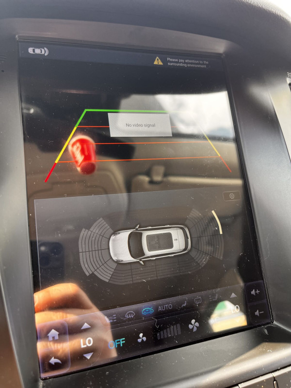

Van egy Krunia RC06 külső AA képes smartscreen.
Van hozzá egy tolató kamera is, ami AV-n csatlakozik a kijelzőhöz, innen kapja a tápot (manuálisan is el lehet indítani a kamera képét).
Trigger vezetéket az autó tolató lámpájára kötöttem, ami adja a 12 voltos jelet hátramenetbe kapcsolva.
Ilyenkor szépen meg is jelenik a kamera képe a kijelzőn.
Viszont hiába veszem ki hátramenetből, a kép ott marad.
Nem fagy oda, de nem lehet kilépni belőle.
Elvileg ugye el kéne tűnnie.
A kamera ledjei elalszanak, tehát jelet nem kap hátulról.
A beállítások között nem találok semmit, ott csak a tolatási segédvonalakat lehet állítani.Ötletek esetleg, hogy mit tudok csinálni?

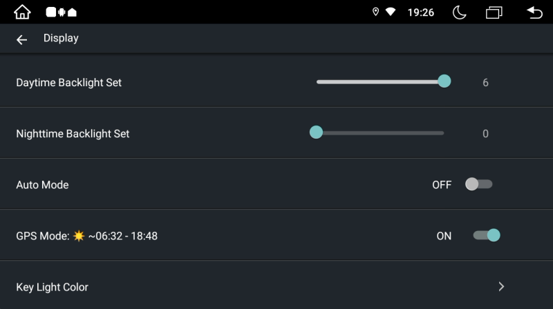

Pontatlanul írtam, érzékeli a fényszóró kapcsolását a fejegység. Bajuszkapcsolót 0-ról helyzetjelzőre forgatva érzékeli, majd tovább forgatva fényszóróra is aktív marad a jelzés. Csak a szoftverben nem találok olyan opciót, ami erre reagálva változtatná a kijelző fényerejét. Nappal DRL-t használva mehetne nagy fényerőn a kijelző, majd sötétedéskor fényszóróra váltva lejjebb venné.
Nyomoztam még, elvileg a "Three Lamp" setting csak a nyomógombok háttérvilágítását kapcsolja, nem a kijelző fényerejét módosítja. -

Huszonéves Peugeot 206-ba lehalt a gyári fejegység (CD-t nem játszotta le, nem adta ki), megvettem helyette Ali-n a - majdnem - legolcsóbb Hizpo fejegységet. Vannak gyengeségei, FM vétel hitvány, 4x40W kimenet nem túl acélos, de ezt tudtam előre, a célnak megfelel. Egy dolog viszont igazán bosszantó, és nem találok rá megoldást.
Lehetséges, hogy az alsó kategóriában nincs a kijelző fényerőre automatikus állítási lehetőség? Beállítások alatt a Brightness-nél mindössze csak a csúszka van, a Factory Settings-ben találtam min/max fényesség beálítási lehetőséget, ill. van "Three Lamp Switch" opció, elvileg utóbbi szolgál a fényerő változtatására a helyzetjelző kapcsolásakor. A helyzetjelzőt kapcsolást CAN buson érzékeli (Home screenen az autó elé kirajzol egy egy fénycsóvát) de nem változik a kijelző fényereje. Gondoltam a min/max érték talán akkor a Brightness skála végállásaira vonatkozhat, de nem, sikerült 20%-os min érték mellett teljesen lesötétíteni a képet a csúszkával, belevilágítva tudtam csak visszahozni.
Tudtok egyéb rejtett beállítási lehetőségről esetleg? -

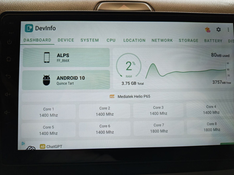

Esetleg ezeket is megnézheted [link] Ezek legalább úgy hazudnak az Android verzióról, hogy "Android 14 based on Android 10"
LOL! Mert ugye ezek mind Andoid 10-es fejegységek. Android 13-ban láttam: Dudu7 és JUNSUN V3. De mást eddig nem. Ha a keret 100+, akkor Dudu7, bár nem tudom van-e az autódnak megfelelő csomag. Ha nincs, akkor össze kell szedni hozzá: keret, kábelkorbács+CAN adapter
