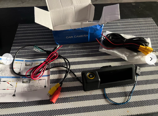

Igen, adjál neki 12V-ot (gyújtáskapcsolósat)!
Ha hátramenetbe kapcsolsz, nem vált át a kamerára? Vezetékesnél egyszerű a helyzet, mert ott hátulról jön a 12V a "reverse" szálra és ez kapcsolja át a képet. KIVÉVE, ha nem kapcsol át magától, mert akkor nem kell a "reverse" szál. Van CANBUS adaptered?
redingitell
A kamerától 2db rca foglalat jön ki. Egy piros és egy sárga. A vezeték nélküli adóból is 2 db rca, szintén piros és sárga, melyeket összedugtam a kameráéval, illetve egypiros és fekete amelyek mennek a tolatólámpa + test.
A vevő készüléken pedig csak egy sárga rca, illetve egy piros + fekete szál. A feketét tettem a testre, a sárga ment a kamera rcaval össze. Illetve a piros a reverse szálra.
Akkor az elmondásod szerint adjalk egy kapcsolt áramszálat a vevő piros + reverse szálra? Mondjuk így tűnik logikusnak..... -

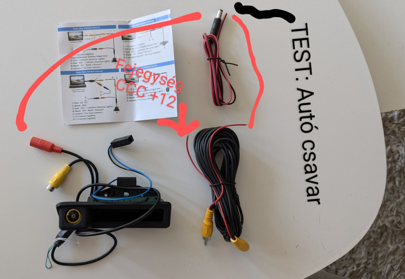

gduck
redingitell
#7071

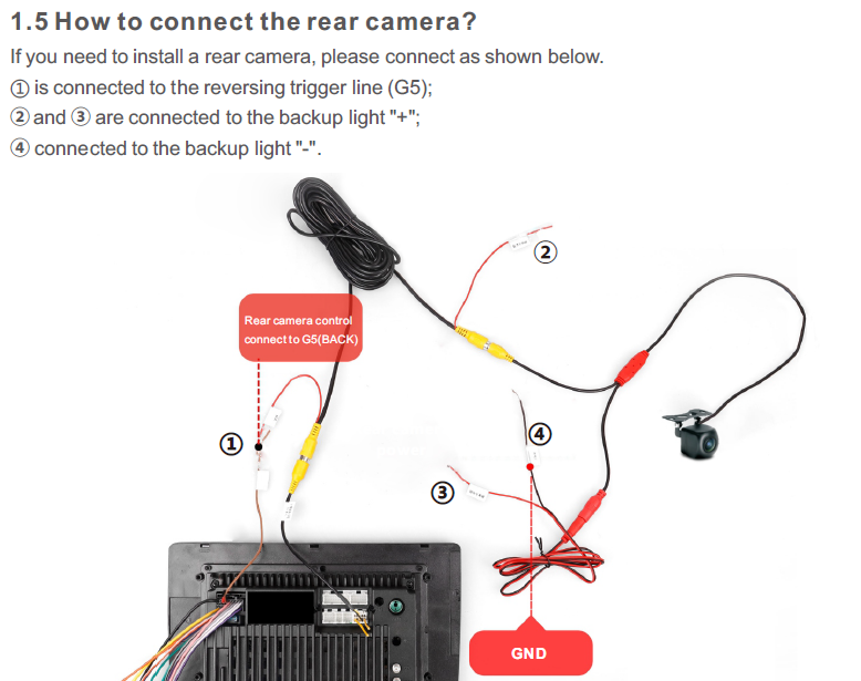

"A fejegységen levő vezetékek közül a "reverse" elnevezésűre
kötöttem a vevő áram szálát,"Szerintem itt a hiba! Ez egy kapcsoló jelet (12V) vár, nincs rajta 12V
A vevőt kapcsolt 12V-ra kössed!Alap felállás:
A tolató kamera a tolató lámpáról kapja a 12V-ot. A videó kábel mellett szokott lenni piros vezeték is, azon jön vissza a 12V a tolató lámpáról és az kapcsolódik a "reverse" bemenethez. Ez kapcsolja a képet át. VIszont ez nem mindig kell, mert a CANBUS-on keresztül is meg szokott történni az átkapcsolás. Nem tudom nálad pontosan milyen a rendszer, milyen kábelek vannak a kamerához... -
redingitell
Vásároltam egy [Ilyen] fejegységet. Azért kérném a segítségeteket, mert sehogy nem tudom beállítani, hogy a tolató kamera képet adjon. (vezeték nélküli rendszer)
A kamera adója a tolató lámpáról kapja az áramot. Hátramenetbe kapcsolás esetén világítanak a kamera körüli ledek.
A fejegységen levő vezetékek közül a "reverse" elnevezésűre kötöttem a vevő áram szálát,
Hátramenet kapcsolásakor nem történik semmi.
Viszont ha a vevő egység pozitív szálát egy állandó áramra kötöm, és az rca kábelt átteszem a video in jelű csatira akkor van a kamera által mutatott kép, Viszont ilyenkor mindig be kell kapcsolni a a video alkalmazást.
Mi az amit rosszul csinálok? -

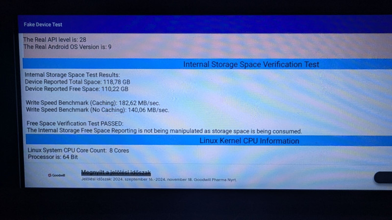

Fake device test ezt tedd fel ès futtasd le ès ezt is deviceinfo kèszíts kèpeket proci,memória,android verzió, stb.
Sajnos èn belefutottam Srnubi(vagy mi) meg JMCQ-ból is hamis memória/tárhely/nem az a proci dolgokba, sőt drága Kínai barátaink azt is megoldották, hogy a program kilèpjen pár másodperc múlva.Alig tudtam kèpeket csinálni, állandóan crashelt. -

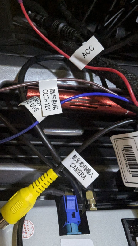

Na közben meg is oldottam a kérdést. Leírom, hátha segít valakinek. A fejegységen lévő CCD+12 csatlakozóra kötöttem rá az RCA melletti piros kábelt, aminek a másik felét pedig a kamera felőli oldalon kötöttem a piroshoz, a testet pedig az autón egy csavarhoz. Szóval nem kellett semmit a tolatólámpához kötni, így is szépen átváltja a képet rükiben a kamerára.
(A képen elcsesztem a feliratot: CCC+12=CCD+12)

Bekötöd hátul a 12V-os kábelt a tolatólámpa 12V-jára. Csatlakoztatod az RCA kábelt a fejegységhez és megnézed, hogy működik-e a tolatókamera. (átvált-e a fejegység a kamera képre. Ha átvált, csak nem jó a kép, akkor csak a videójel formátumát kell átállítanod)
Ha nem vált át, akkor az RCA kábelen lévő piros kábelnek is kell hátulról a tolatólámpáról a 12V és elől hozzá kel csatlakoztanod a fejegység megfelelő kábeléhez (mert akkor ez fogja kapcsolni a fejegységet) [link]
