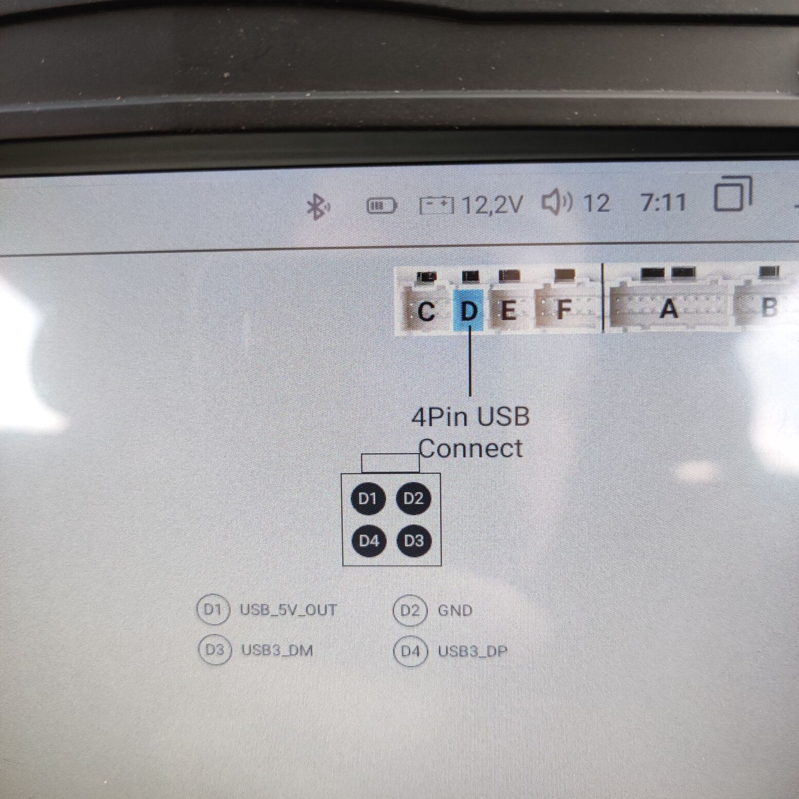

Az a tuti, ha nincs rajta semmi. FAT32-es legyen és a 4pin usb kábelt használjad. -

Belamia140
#6367
Frissítéshez minek a képernyő? A RESET gomb megnyomása után nem kezdi el a frissítést?
A 4 pin-es USB vezetékhez rakjad a pendriveot a firmwarrel. Ha sima RESET után nem kezdi el, akkor próbáljad RESET után az 5 ujjadat rajta tartani a kijelzőn, amíg el nem indul a frissítés.
