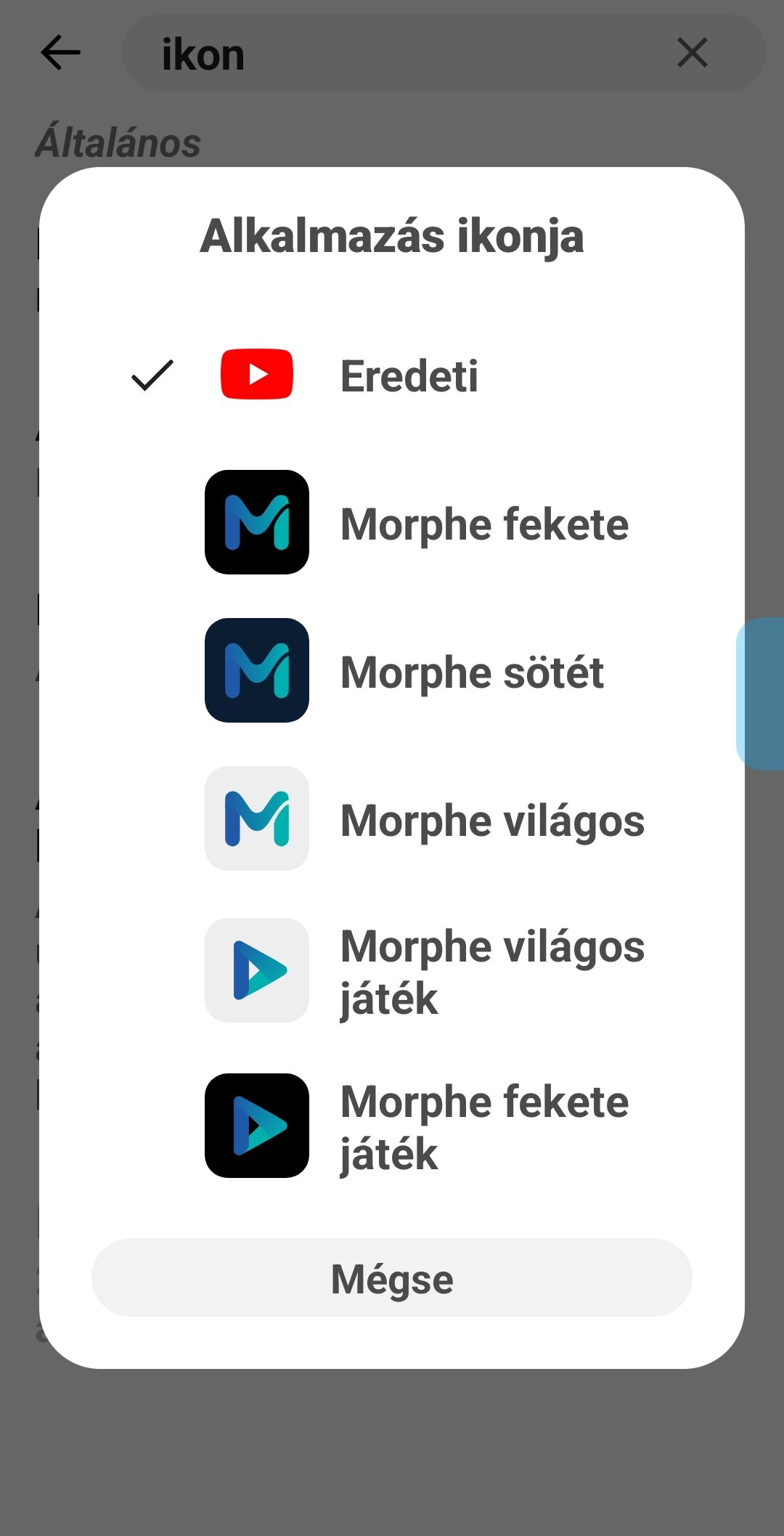

kipróbáltam a morphe-ot, de végül maradtam a brave alól indított yt-nál
Rögzítettem is a kezdőképernyőre -
